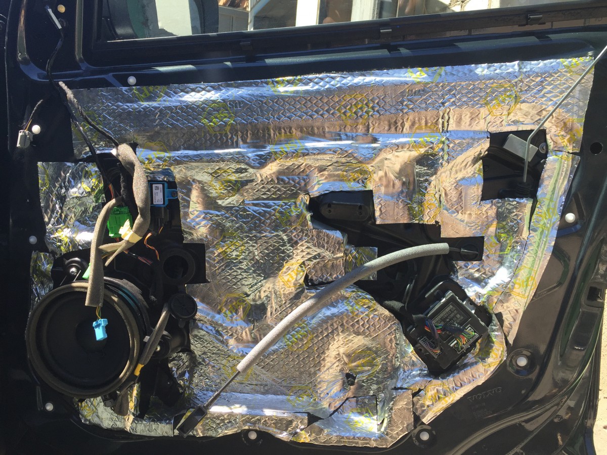

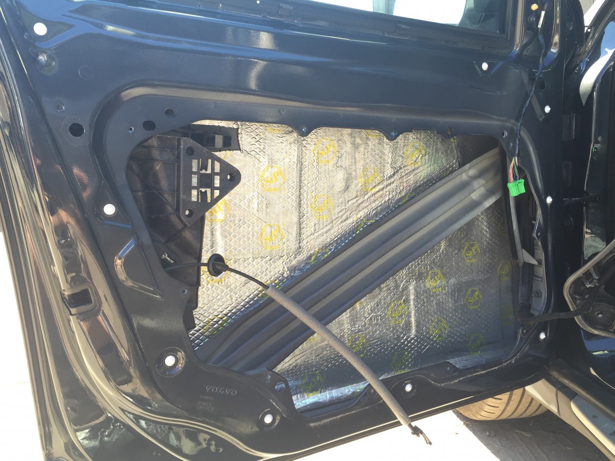

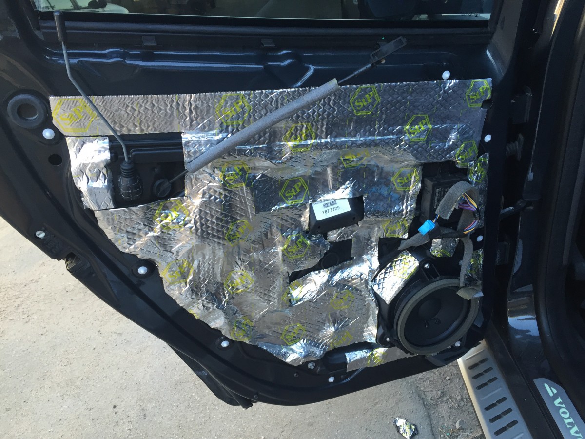

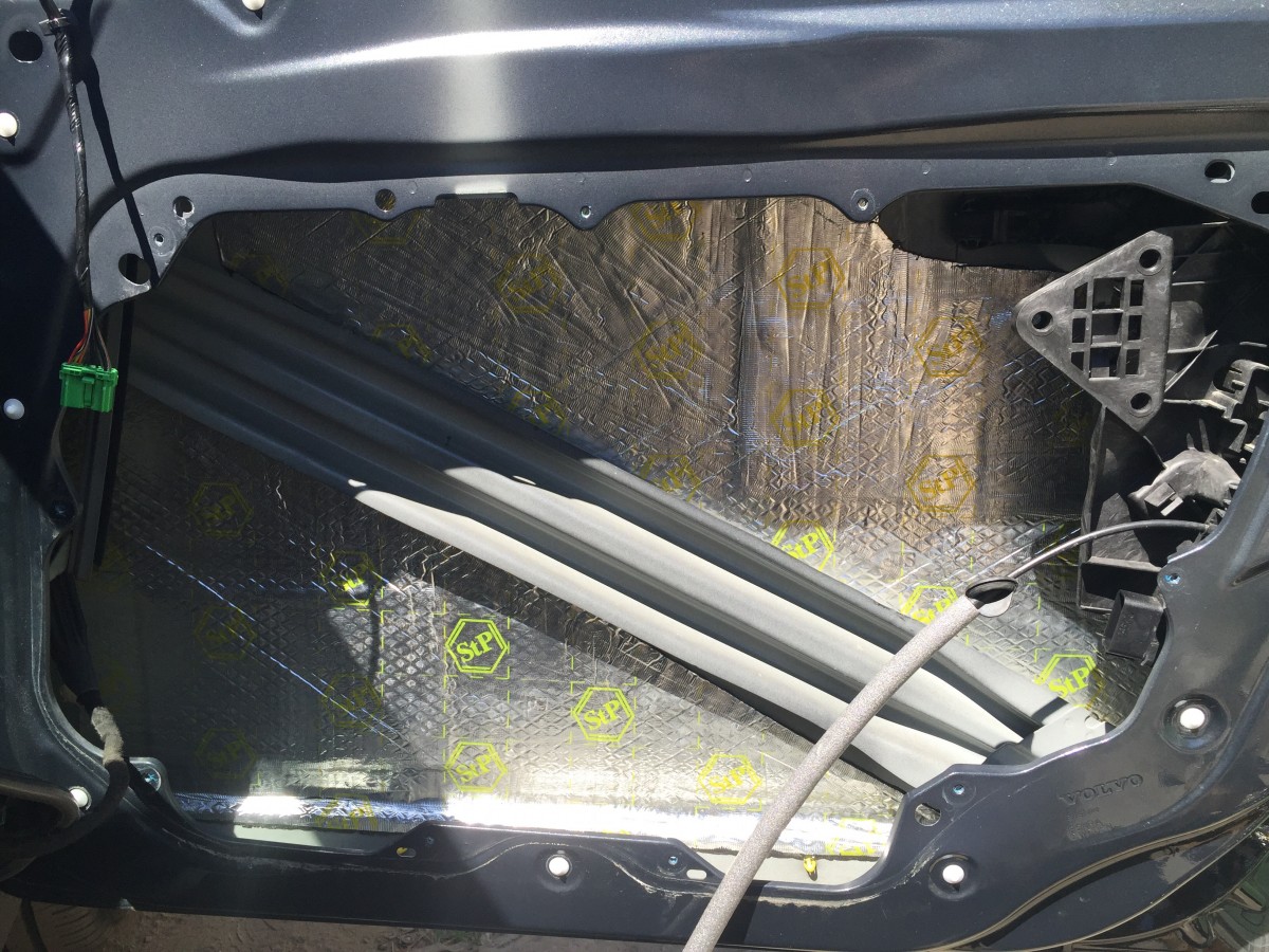

Вчера нашлось время и я сделал себе 4 двери :) на очереди пятая и по салону пройтись антискрипом. И так не шумно впринципе было, учитывая двойные стекла, но по факту если посмотреть что клеят на заводе :mad: считайте шумки по умолчанию нет. Использовал вибропласт STP Gold и Битопласт А5К, в качестве антискрипа Маделин. Клеил тремя слоями: 2 вибропласта и дверную карту битопластом.
Также скажу сразу, не платите бешеные деньги за выполнение данной работы, все реально и лучше сделать самому. Особенно учитывая что STP делают в РФ, у вас цена за материал вообще смешная получается.
Пару фото для затравки:
Квадратик на первом фото и еще один сверху это и есть штатная шумка =)))
Rezaka, лучше хоть стало? :D
Advokatvlad, конечно, мало того что стало тише, так езда в жару по неровностям не приводит в уныние от дребезжания в салоне :)

Спленом, как на фотках у автора темы не рекомендую: толку от него в плане шумоизоляции - ноль. Тепло удерживает, а шум - такое ощущение что только хуже с ним. Вот фольгированная битумная мастика - это хорошо, её можно потолще (или в 2 слоя, только тогда без фольги меж слоями), единственный минус - большой вес, в рамках дизелей это особо не заметно. А дальше вместо сплена нужно клеить специальный звукопоглощающий материал, а сплен - это строительный утеплитель

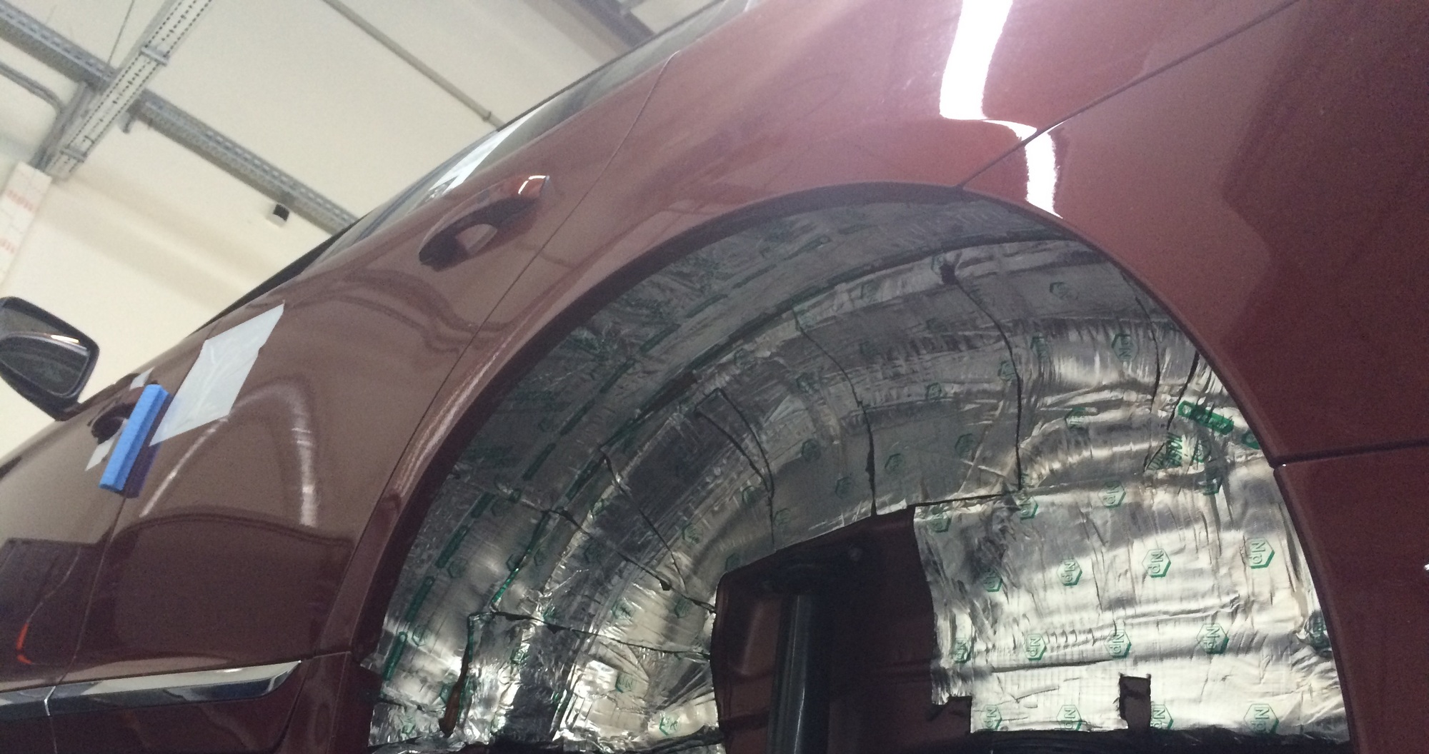

Обработка арок дело стоящее.
Но совет из личного опыта - обрабатывать лучше листовыми вибропоглотителями толщиной 3-4 мм.
Тогда эффект будет лучше.
