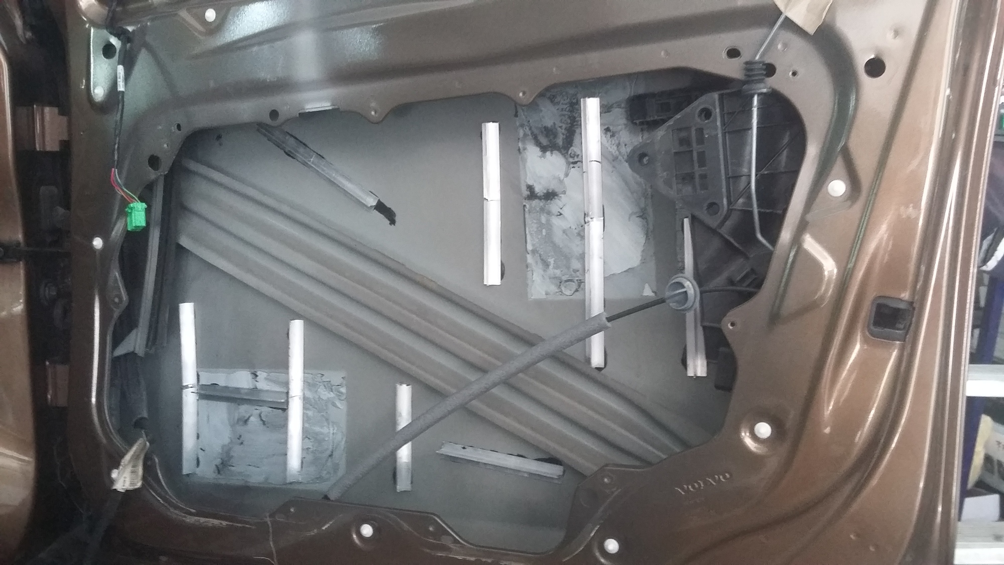

Привет Всем. Чтобы не плодить темы выложу на ваш суд и свою работу по шумоизоляции дверей, делал товарищу под установку акустики
Разобрал двери на внешний металл сначала приклеил на стекольный клей Т образные профили для придания жескости, следующим этапом наклеил ВИЗОМАТ МП от STP, позади динамика наклеил рассеиватели для лучшей работы мидбаса.  Далее установил пластиковый щит на место. Усилил место для установки мидбаса полиэфирной смолой и стекломатом. Весь пластиковый щит обработал визоматом МП. Пластиковые обшивки обработал сначала виброй Шумофф М2 затем шумопоглотителем Бипласт 10. Сетки просветлил и обтянул акустической тканью.
Если интересно могу выложить фото как установил усилители вместе с процессором и сделал саб.

27 минуты назад, Roman161 сказал:
Напрашивается вопрос - о влиянии на безопасность при боковом ударе не думали?

@Dimey, Поясните вопрос не понял.
10 минуту назад, Dimey сказал:
Это скромные Т-образные кусочки алюминиевых профилей, а не силовые швеллеры...

@Roman161, хорошая работа. А почему шумоизоляционные материалы на металл и карту не стали клеить? Вибра это хорошо, но весь спектр дверного шума она не изолирует.
@BSR,  На металл не стал клеить для лучшей работы мидбаса, Шумопоглатительный материал я наклеил на обшивку двери.

Но Вы же наклеили ячеистый поролон? А почему только позади динамика?
21 минуты назад, BSR сказал:
Это "линза акустическая", не поролон вроде

Возможно, издалека похоже на ячеистый поролон.
Кстати, акустических линз такой конфигурации не встречал.
Линзы типа Френнеля имеют кольцевую форму, у STP тоже не просто пупырышки.
А это что за зверь такой?
Сделано практически правильно. Мне очень понравилось. Автор молодец, хорошая работа.
Коллегам:
- позади динамика приклеен к рассеиватель  в виде пирамидок (рассеивает не хуже всяких линз, делается из плотного материала - резина, пенопласт, никаких паролонов)
- во внутреннюю полость (та, что за динамиком, типа дырявый ЗЯ) не рекомендуется клеить изолятор по двум причинам: 1. Он сцуко мягкий и как никак, но демпфирует, с-но, влияет на звук. В системах высокого уровня это заметно. 2. Переносит точку росы внутрь двери, т.к. он же и теплоизолятор. Конечно, имеются дренажные отверстия, но дополнительно увеличивать кол-во влаги незачем, там и своей достаточно.
- изолятор можно наклеить на внутреннюю сторону обшивки, сразу после вибры, а уже на него наклеить поглотитель. Я бы наклеил поглотитель потолще. Он мягкий, и заполнил бы все полости. Глубокие полости можно заложить простым паролоном. С изолятором лучше, но, если система среднего уровня, то можно и не клеить.
Всем удачи в этом интересном деле!
Заметка по внутренней части наших дверей:
- если бы вы знали как, где и в каком кол-ве льется вода внутри нашей двери! Поверьте, козырек над динамиком ставить захотите! :huh: штатные дины, к слову, хорошо защищены от попадания влаги.
@BSR, Это расеиватель по типу акустической линзы Френнеля  делается из теплоизоляционых плит "Пеноплекс"
@Roman161, понятно, я так и подумал.
Расцветка пестрая, в продаже таких не видел.
И насколько же эффективна эта линза, с учетом угла наклона динамика?
АЧХ снимали до и после? :)

О, про это я читал и понял что споры про это на уровнях эзотерики и веры.
@BSR,  Расеиватель убирает подгуживание мидбаса это проверено. Ачх до и после не снимал. Снимал АЧХ при настройке.
