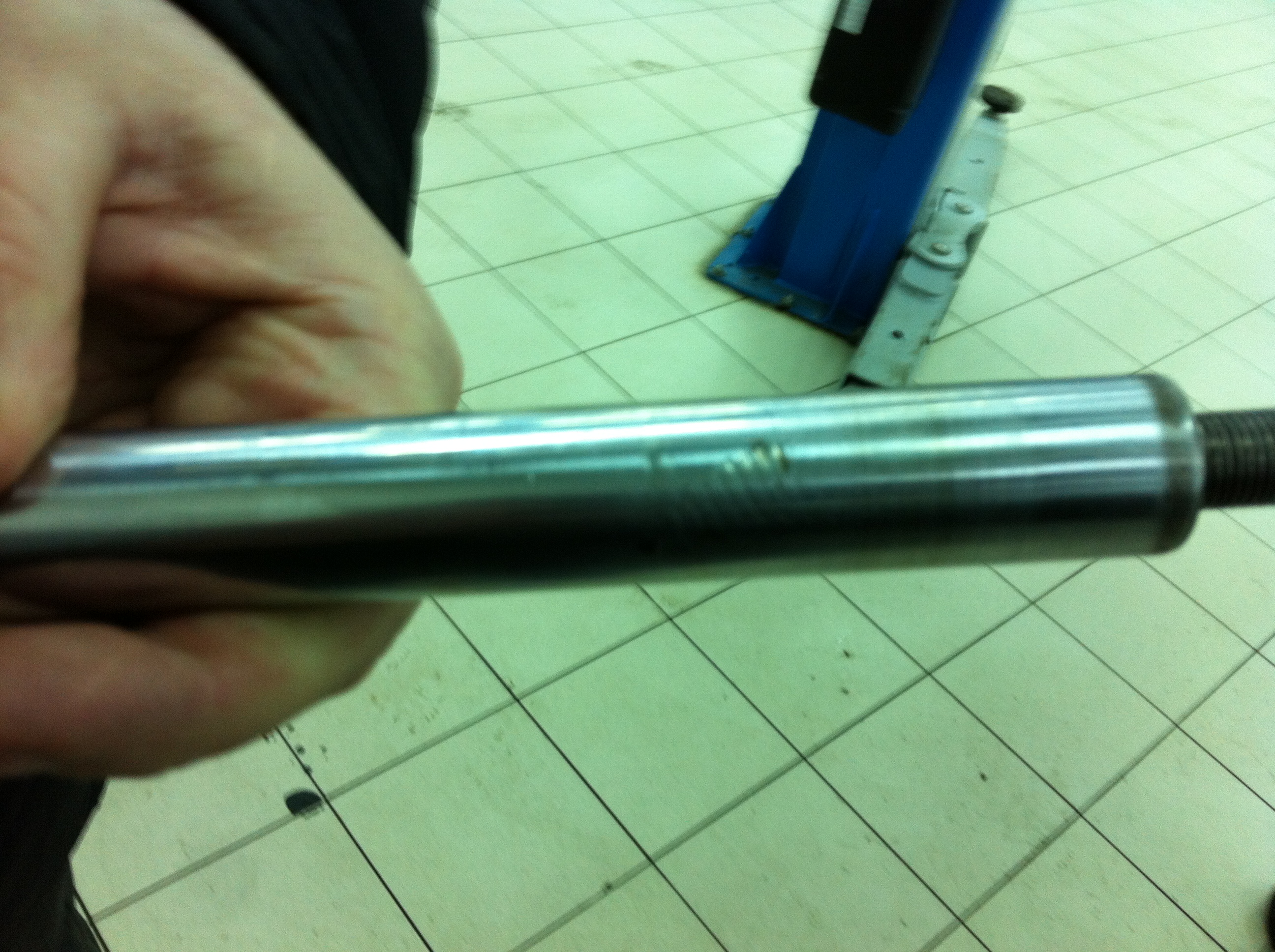

Починили 01,2012 в другом ОД Что было!
Амортизаторная стойка. Volvo Carc за время моих мытарств оказалось сменило поставщика амортизаторов,и мне еще раз заменили амотизатор но уже другого производителя и о чудо наконец машина не стучит на лежачем полицейских и остальных неровностях большое спасибо !!!!
Во время ремонта обнаружилось,что мне на старой стойке сорвали шлицы и затягивали верхнюю гайку при помощи газового ключе из уродовав шток амортизатора (см. фото)
