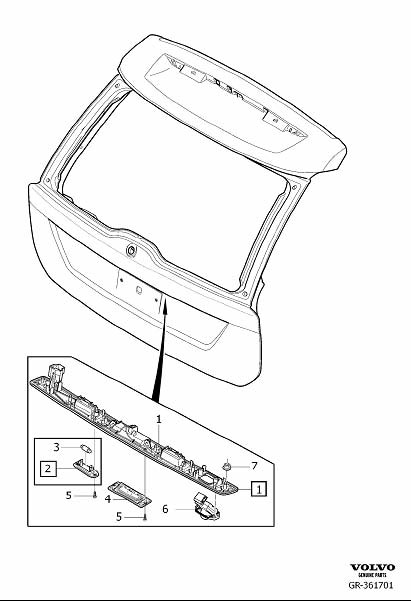

Хочу поделится своими мыслями по поводу установки камеры заднего вида на ХС60 2015 модельного года при наличии подготовки под установку с завода.
Рассматривается только установка оригинальных аксессуаров.
Если в авто есть подготовка, то согласно инструкции по установке необходим следующие компоненты:
Вариант 1
Если покупать весь комплект - арт. 31428804, особенность которого является входящая в набор планка (поз. Е), по VIDA - ручка Handle,
которая имеет ярко выраженное посадочное место для установки камеры Camera (поз. С) по сравнению с установленной сейчас на авто.
Мне показался этот вариант простым и более дорогим, нежели то решение, которое я опишу ниже.
Вариант 2
Если ручкой Handle (поз. Е) и кнопкой Cam (поз. А) пренебречь, то для установки системы помощи при парковке, камера сзади, понадобятся следующие компоненты:
- камера Camera (поз. С) - арт. 31381348
- адаптер/жгут Adapter (поз. D) - арт. 31381517
- предохранитель Fuse (поз. F) - арт. 8676019
В таком случае основная сложность при установке - положение камеры (угол наклона) при выступающего цилиндра наружу.
Хотя если предварительно разобрать установленную сейчас с завода ручку Handle, то можно бы эти сомнения отпали и посадочное отверстие позволило бы
нормально установить камеру как показано здесь:
Ручка Handle (поз. Е) под камеру на MY15 - арт. 31391301.
Ручка Handle без посадочного места (т.е. стандартная с завода) - арт. 30753341
Пока что не нашел картинок, подтверждающих отличие этих ручек Handle.

Ребята в КБ Вольво не заморачиваются с взаимозаменяемостью. В свое время препод по стандартизации и взаимозаменяемости влепил сразу неуд, если бы я ему такое решение принес. Для варианта с камерой и без.
Solar, Интересное расследование. Наверное можно приколхозить камеру и к ручке которая идет в варианте без камеры. А вот Любопытно, сколько стоит такая ручка отдельно. Вот наткнулся на такую цену.
http://www.volvopartswebstore.com/products/Handle/10109664/31391301.html
Авто брал из наличия. К тому же я не сильно вникал в особенности и цену установки допов. И перед покупкой полагал, что предусмотренная на заводе подготовка под установку камеры (по конфигуратору - 2.600руб.) - это большой плюс. С камерой (по конфигуратору - 29.900руб.) под нужный бюджет не было. Так вот когда пришла необходимость ставить камеру, предварительно узнал ценник в экзисте и немного обалдел. Получилось, что с завода изначально гораздо дешевле заказать камеру заднего вида.
Ваш вопрос выше не понял. Но приколхозить можно наверняка все :)
Выше есть артикулы для ручек Handle: с отверстием под камеру с ценником и стандартно установленной с завода.
Цены приводил у нас. Зарубежные магазины не брал в расчет. Там не на столько большая разница по сравнению с ценами Кутузова. С экзистом - да, разница существенная.
По ручке 31391301 еще 2 варианта из-за бугра: ценник 1 и ценник 2, соответственно без учета стоимости доставки и без гарантии.
Всегда с завода дешевле, чем потом доставлять... если конечно не доставлять что то б/у...
По теме - возможно старую накладку не получится оставить т.к. на хс70 (а думаю камеры то похожи с хс60) на этой накладке помимо отверстия и крепежа под камеру есть купол прозрачный для объектива... и этот купол явно не получиться подручными средствами собрать... а если вы в старую просверлите отверстие и поставите камеру - то камера быстро выйдет из строя, т.к. не защищена нифига будет...
При произростании рук из правильного места, наверное все можно приколхозить. Я вот задумываюсь как к этому куполу подвести омывайку.
