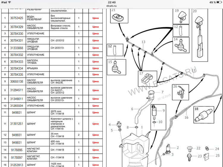

Причем сегодня брызгаю жду, несколько секунд воды как писал. Если Условно через минуту брызнуть то вода "рядом" и быстро брызгает. А если спустя время то опять тоже самое.
6 минут назад, Ugar сказал:
@Keratex50, Я ничего не чистил и никуда не тыкал иголкой, но проблема очень похожа на Вашу. Нажимаю, дворники машут, воды нет и только через некоторое время, начинают брызгать. Нужно искать обратный клапан. :frantics:
 @Keratex50, если не найдете или еще по какой причине не получиться устранить, установите клапан, от тойоты VW или любой какой найдете, в магистраль поближе к бачку. Подозреваю что клапан установлен в корпусе насоса и грязь или песчинка попала в него и он не держит. Бачек то у нас не герметичный

Для дорестайла. Нагнетательный клапан под номером 15. По версии Jon, с которой я согласен замерзает этот клапан и жидкость стекает обратно в бачке. Требуется заменить данный узел на тойотовский, как пишет adh и все будет нормально.
Сейчас дождусь потепления и займусь.))
@NaU,  поз. 14 важнее. Он на две форсунки действует. Но все рано мне кажется в насосе есть тоже. Слишком большое расстояние от насоса до первого глапана
Понял. Начну с замены форсунок, уже заказал. Если не поможет, то клапан заодно.

Форсунки не причем. К утечке с магистрали они не виноваты  . А на заднее стекло  нормально брызгает?
Ага, у меня чёт сегодня инет глючит, пока добавлял позицию под номером 14 Вы уже ответили.))
Только тойотовские клапана нужно ставить как можно ближе к форсункам. В параллельной теме есть схема подключения.

Те в том месте ставить клапан где еще одна трубка без разветвления идет?
@adh, на заднее вроде как обычно. Завтра попробую, внимательно посмотрю за этим процессом.
6 минут назад, Keratex50 сказал:
недопонял :)
@adh, те где ставить этот клапан? Он же один на все форсунки?
Только что, Keratex50 сказал:
На две передние. На заднюю своя магистраль.  я бы поставил поближе к насосу что бы больше жидкости в верхней части было и насос сразу подавал под давлением
