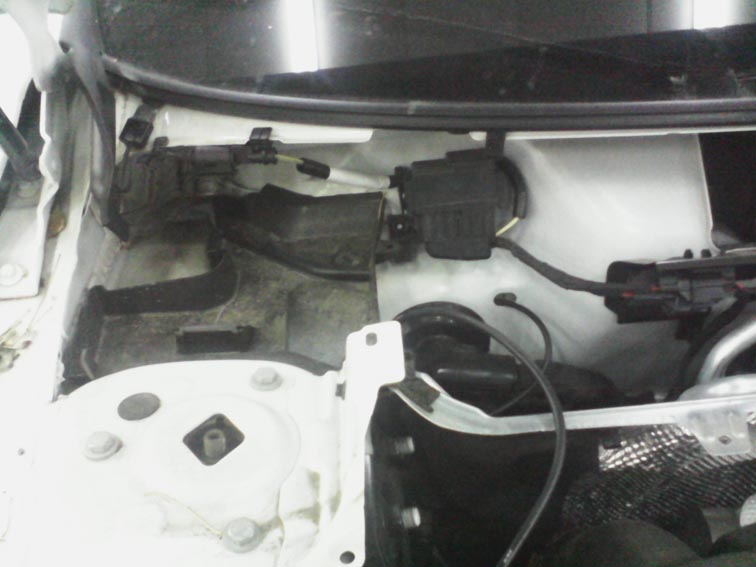

Хочу поделиться правильным местом для прокладки провода питания рации от аккумулятора
Снимаем пластиковые накладки в капотном пространстве
В салоне снимаем бардачек
Место ввода провода
С уважением, Сергей.
