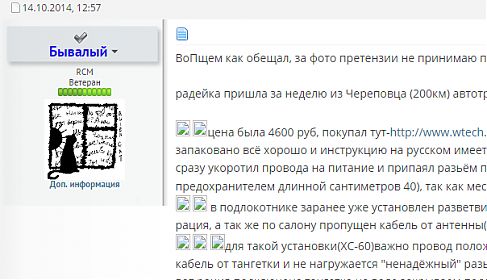

фоток там нет, аже для зарегистрированных пользователей.
не правда ваша всё есть-<a  href=%7Boption%7Dhttp://s018.radikal.ru/i514/1502/27/573056fc0be5.jpg' alt='573056fc0be5.jpg'>
ну да ладно выложу сегодня здесь статью свою
ВоПщем как обещал, за фото претензии не принимаю потому как с телефона ,да и не фотограф я,хотя они кликабельны
