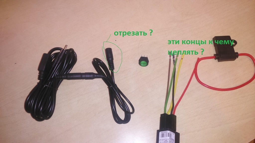

:eek::eek: Не знал что тут есть коллективные закупки :geek: купил сам по себе (Вы заказали: BURNER 5 РЕЛЕ - 1шт.
на сумму 2900 руб.
Стоимость доставки: 500 руб.
Всего к оплате: 3400 руб.)
, сегодня получил, и стал лысину чесать :blink::haha:
во первых нету проводов длинных как на сайте:mad:. во вторых нет проводков который цепляются в акб :mad:
нет инструкции какой провод по цвету куда подключать:mad:
придется всё методом тыка включать.:confused:
может кто подскажет что ?по расцветке ?
я вот что думаю + постояный к акб, потом второй + к замку зажигания, - на кнопку , а вот куда еще 2 хз

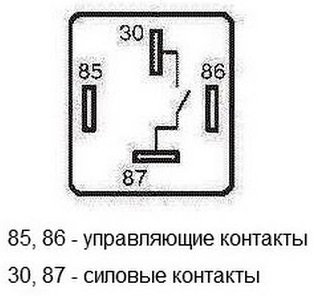

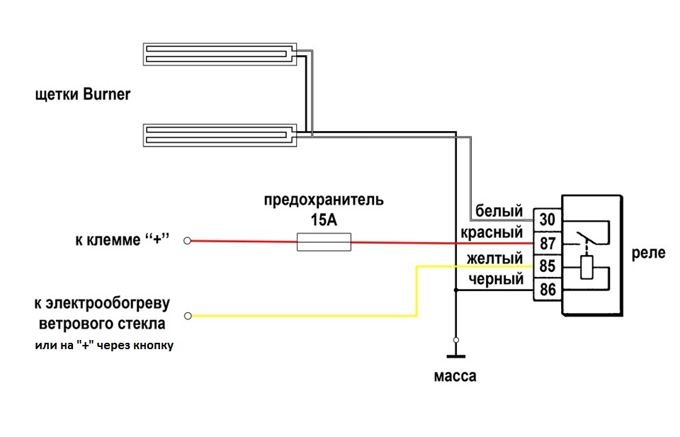

@Rabbit, схема такая же просто цвета проводов другие:
995769as-960.thumb.jpg.1755c3ad3196b823e
Цвета проводов можно определить по контактам на реле

  В 12/20/2016 в 14:50, DeviL1988 сказал:
WXPhmfPbG9I_480_3.jpg.cdd7d0290ddacb11bf
я это видел в инете, у меня цветастость другая )))
