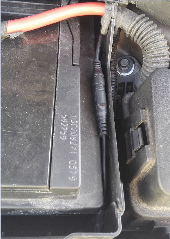

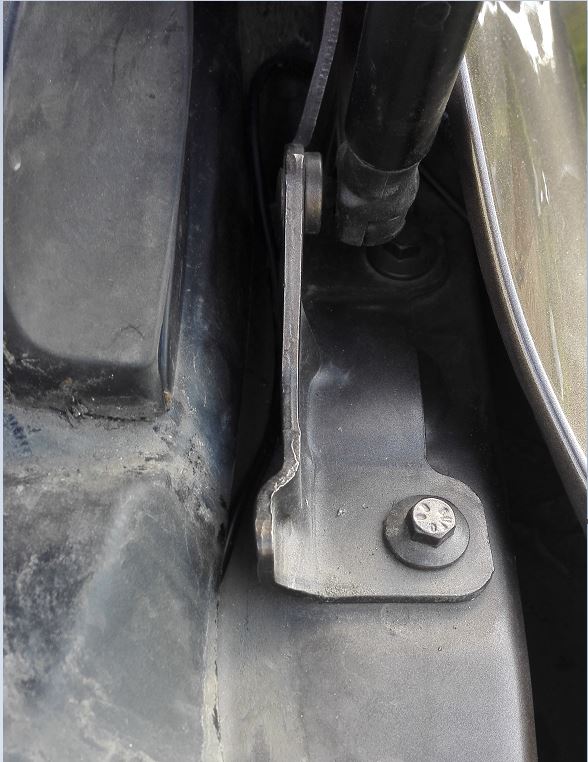

Я вот так запитал Щётки к обогреву форсунок, напряжение подается при запуске двигателя. Останется только в холод воткнуть провода и всё.
1 фото как подключил
2 фото как проложил провод
3 фото вывел под кожух аккумулятора
