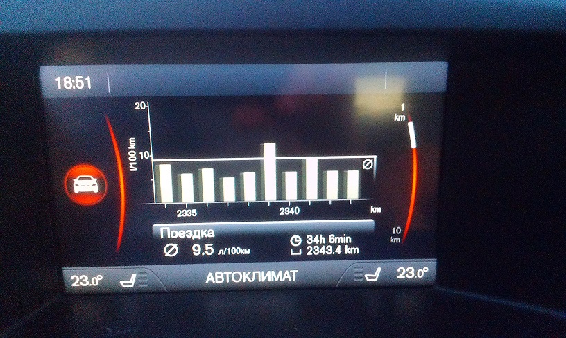

· #65 Опубликовано 18 сентября, 2015 Только прочел тему. Если по теме и если нужен б/у бензин, то нужно брать с двигателем 3,2 литра. Двигатель абсолютно беспроблемный, можно брать с любым пробегом. Отъездил на одной с таким двигателем 4 года, езжу на второй третий год. Правда двигатель редкий. В Россию поставлялся с 2009 по 2012 год. Я успел в 2013 году купить в Беларуси, куда он еще поставлялся. Про расход 25 литров-бред. Вот докУмент. Поездка этим летом в Казахстан. Результат по приезду туда. Поделиться сообщением Ссылка на сообщение Поделиться на другие сайты
