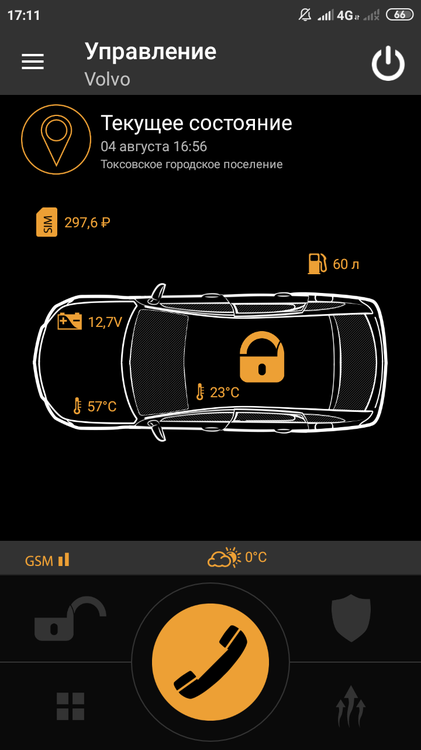

В 18.02 закрыл машину, а в 18.11 она все ещё куда-то едет и симки недоступны.
Ещё в статистике показала, что я ещё заправлялся сегодня. Хотя на заправку не заезжал.
Судя по картинке нет связи с сигнализацией.
Симки стоят Пандоровские (МТС и Мегафон)?
В общем, надо разбираться с настройками.
