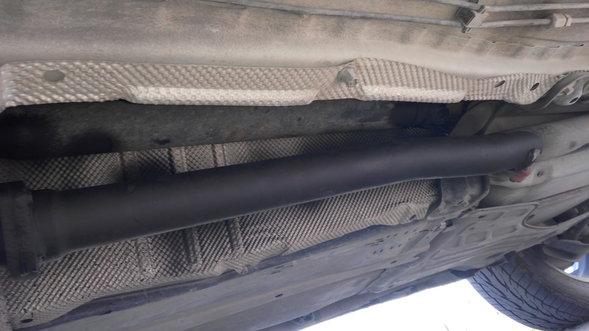

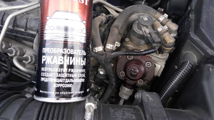

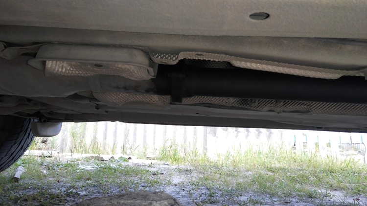

Сделал,  как выше было упомянуто в теме, преобразователем ржавчины.Поверхность на ощупь похожа на лакированную, бугристую. Коррозия остановлена. IMG_20170817_180317.thumb.jpg.79772550afb3d676bdb74fdf592660fd.jpg  IMG_20170817_180326.thumb.jpg.9b9078e33d027ec6599337515111c619.jpgТак же покрыл термостойкой эмалью части глушителя, которые прилично покрылись ржавчиной. Предварительно зачистил железной щёткой, наждаком, обезжирил. IMG_20170817_124608.thumb.jpg.69789d4e0198c6e842c620bbdf8351be.jpgIMG_20170817_124638.thumb.jpg.3f923e721bd4b60d4b3f2b0928c18048.jpgIMG_20170817_124723.thumb.jpg.96d6ab43bdee32dd4b64851d9107d858.jpg
8 минут назад, Avans сказал:
термостойкой эмалью
Отвалится после первой же зимы.
Обычная термостойкая не годится. В Америке ~ погуглите есть бренд VHT, http://www.vhtpaint.com/high-heat/vht-flameproof-coating в линейке этого производителя есть специальные термостойкие "спекаемые" покрытия. Они наносятся на поверхности которые подвержены сильному нагреву и после их нанесения, например на выпускной тракт, его необходимо прогреть. На их сайте есть описание трёх режимов нагрева ~ надо проехать определенное кол~во км для достижения этого самого "спекания"...
Смысл этой "краски" достаточно прост. В составе "краски" содержится много термостойкого силикона и тефлон, но у силикона и тефлона в принципе отсутствует адгезия к любому основанию, поэтому в эту краску подмешивают специальный полимер (с хорошей адгезией для нанесения на окрашиваемое  основание) который при сильном нагреве должен сам выгореть, но своими сгоревшими "остатками" закрепить на окрашиваемой поверхности только термостойкий силикон и тефлон.
На самом деле все значительно сложнее (химические преобразования), но для того чтобы было понятно сойдёт.
Но даже эти краски не справляются с выпускным трактом. Нержавейка и та корродировать начинает.
9 часов назад, Advokatvlad сказал:
Балончик с краской стоит 220руб на обработку ушло 0,5 балончика + 1час времени. При такой смете я думаю и каждый год не сложно обрабатывать.
