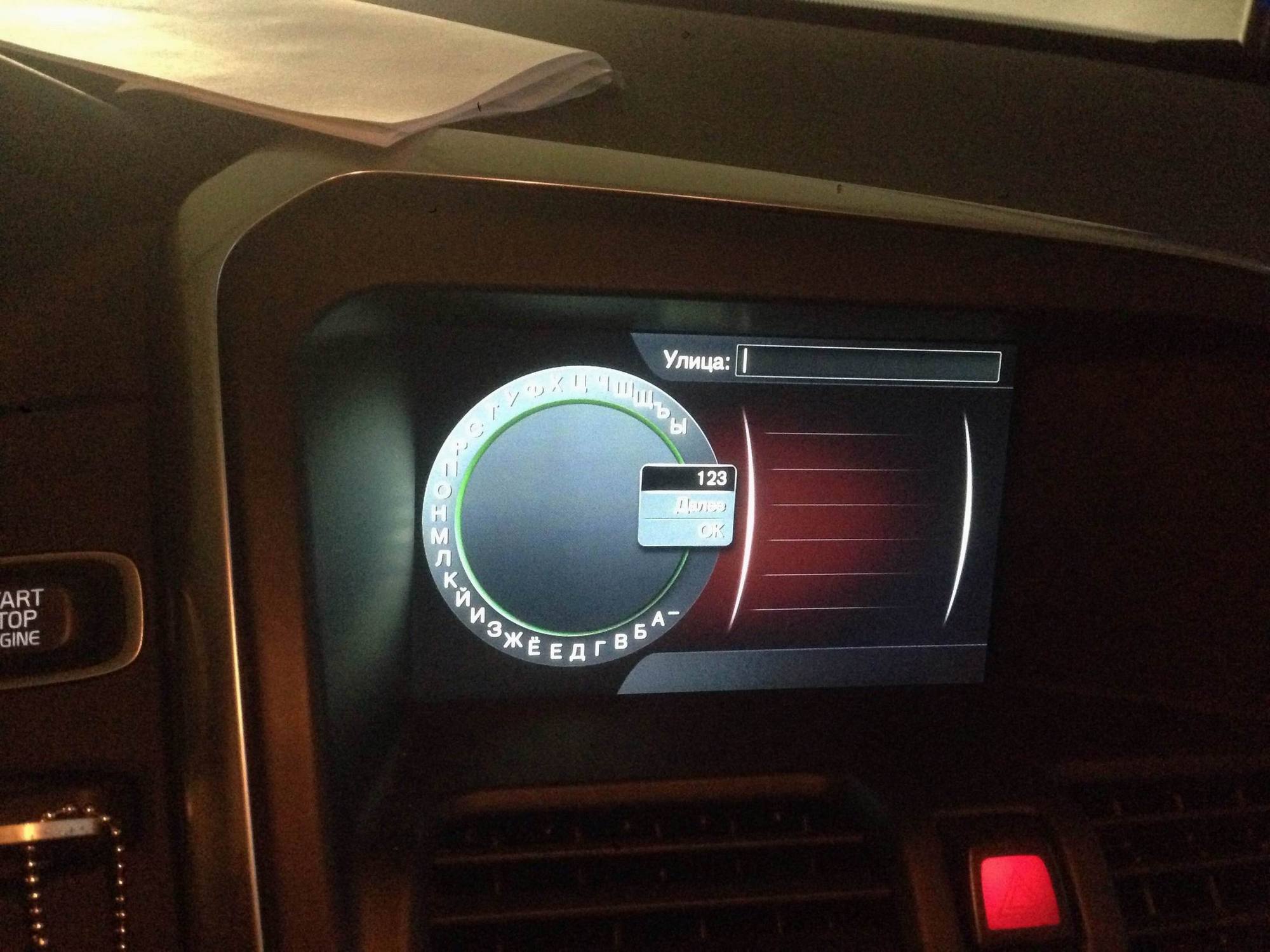

Постояла в гараже до вчерашнего вечера, пришел, нажал кнопку, нажал ОК, закрутилось и открылся серый экран с прицелом и треугольным курсором.
Дальше 'походил' по настройкам, попробовал набрать цель :
IMG_7780.thumb.JPG.abafd3e8c4b01f131f441
(кста, поначалу опешил, что в алфавите нет букв Э,Ю,Я. Потом дошло нажать 'далее')

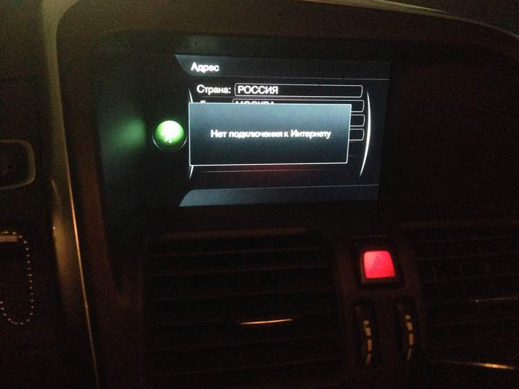

И фсё!!! - нет подключения:
оIMG_7782.thumb.JPG.9c41f3e8d95f29fbdad89
В течении 1,5 ч. перепробовал всё, что пришло на ум:
- нажать вначале 'отмена', как у Jon - ни фига!
- отключить и снова подключить пару айфон-авто по блютуз - бестолку!

Фу... запустил...
Т.к. в прошивке 2014 нет предложения соединить по вай-фай, а только по блютуз, в  этом и была причина.
Как вы правильно написали, все что нужно - включить режим модема на смартфоне ...
Блютуз, о котором, говорится в всплывающем окне, вовсе и не нужен, ну если только для звонков, СМС-к и т.д.
При отключении режима модема на смартфоне, Нави пишет 'нет интернет соединения'.
Вообщем всё так и есть, как и предполагал AndreyS  ...
