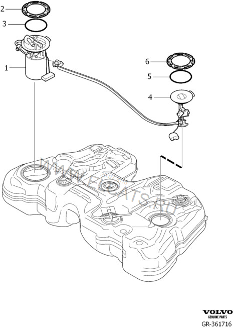

· #59 Опубликовано 20 июля, 2016 Добавлю еще немного в пользу того что не нужно ездить с пустым баком. Не уверен на счет XC90 но на 60 и других машинах, что у меня были, топливоподкачивающий насос находится в баке, как любой насос при работе греется (сами детали и эл. двигатель) и желательно чтобы тепло отводилось. Топливо его охлаждает, следовательно уровень горючки желательно держать выше половины. Понятно, что ситуации разные бывают, но специально доводить практически до нуля не совсем разумно. 1 пользователю понравился пост Поделиться сообщением Ссылка на сообщение Поделиться на другие сайты
· #60 Опубликовано 20 июля, 2016 5 минут назад, andrey72 сказал: как любой насос при работе греется (сами детали и эл. двигатель) и желательно чтобы тепло отводилось. Добавлю, насос главным образом охлаждается прокачиваемым топливом. Поэтому когда топливо заканчивается, а насос продолжает работать, он выходит из строя от перегрева за несколько минут. И как справедливо заметили выше, палить или не палить насос, каждый решает сам. Поделиться сообщением Ссылка на сообщение Поделиться на другие сайты
