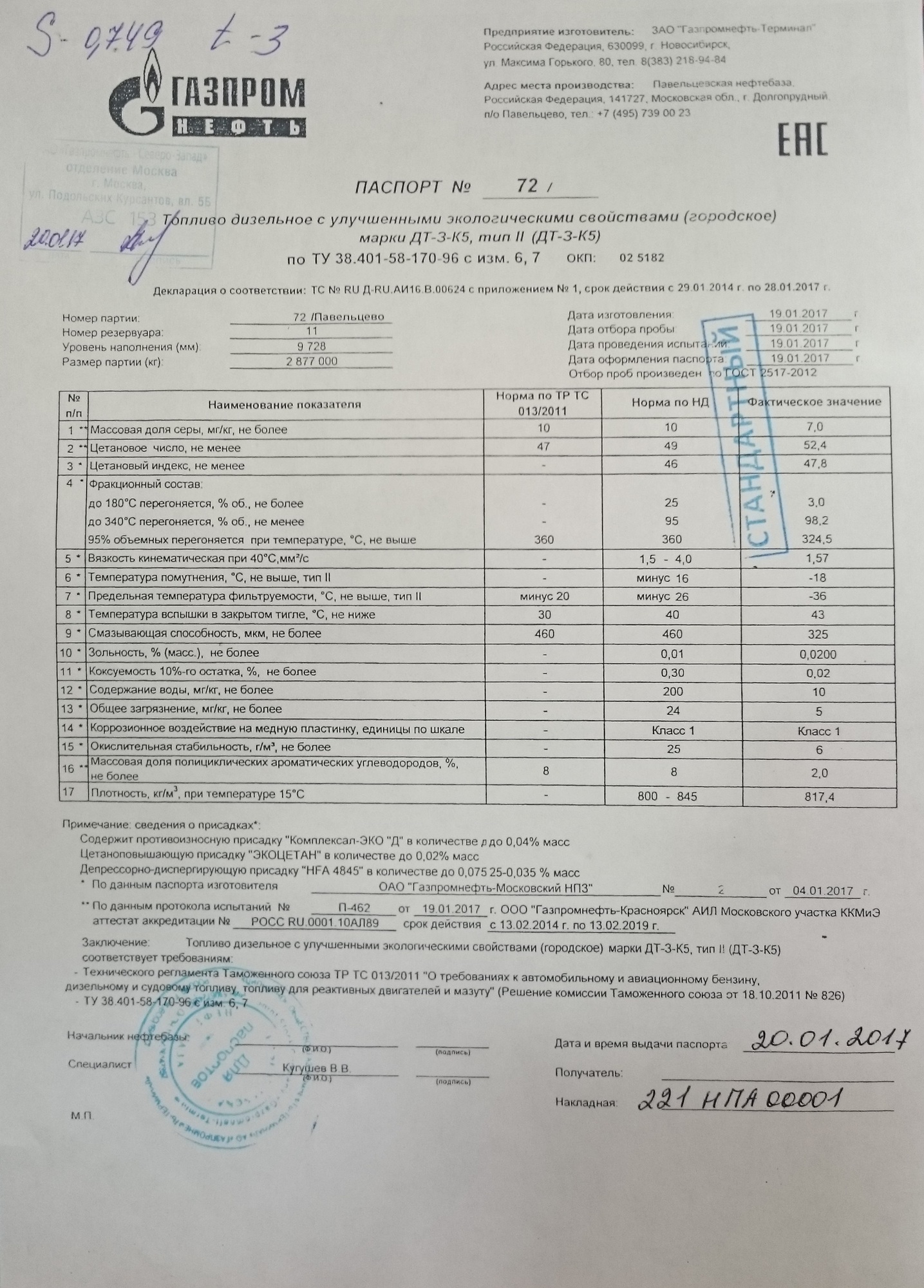

На сколько я понимаю очень многое зависит от конкретной АЗС и от того, как много автомобилей на ней заправляется ("проходимость"). Вероятно на АЗС, где заправился @gez59, "проходимость" не очень большая, либо имела место ошибка логистики, либо и то и другое вместе, вот и получилось так, как получилось.
Сам в 99% случаев заправляюсь ДТ на АЗС "Газпромнефть", пока проблем не наблюдаю. Но заправляюсь на АЗС с большой "проходимостью" и всегда перед заправкой прошу показать мне паспорт на ДТ (хотя и в этом случае вероятность попасть на "не то" ДТ сохраняется). Так как заправлялся как раз недавно, прилагаю фото паспорта.
Как видно из паспорта разных присадок туда добавили весьма прилично.
