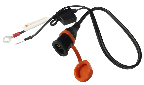

· #46 Опубликовано 25 октября, 2016 Запутался! 1. Куда подсоединять "+" ЗУ? - по подобию Зарядного устройства для аккумуляторной батареи (Volvo) - 31399154 - на плюсовую клемму основной батареи 2. Как работает "скрытый аккумулятор"? - для "start-stop" - для защиты (сохранения настроек) электроники. Так мне объяснили у ОД Поделиться сообщением Ссылка на сообщение Поделиться на другие сайты
· #47 Опубликовано 25 октября, 2016 (изменено) 12 часа назад, Семёныч сказал: Запутался! 1. Куда подсоединять "+" ЗУ? - по подобию Зарядного устройства для аккумуляторной батареи (Volvo) - 31399154 - на плюсовую клемму основной батареи 2. Как работает "скрытый аккумулятор"? - для "start-stop" - для защиты (сохранения настроек) электроники. Так мне объяснили у ОД 1/ минус за опору двигателя/корпус авто, плюс на клейму. В инструкции в конце есть как давать прикурить и как прикуривать... 2/ для электроники, но не только сохранения настроек, но и штоб играло и светилось.... Изменено 25 октября, 2016 пользователем AndreyS 1 пользователю понравился пост R-Жава на D2... Спасибо за Ваше внимание! Поделиться сообщением Ссылка на сообщение Поделиться на другие сайты
· #48 Опубликовано 26 октября, 2016 11 час назад, AndreyS сказал: 1/ минус за опору двигателя/корпус авто, плюс на клейму. В инструкции в конце есть как давать прикурить и как прикуривать... 2/ для электроники, но не только сохранения настроек, но и штоб играло и светилось.... 1. Вот нашел, что мне сильно нравится! Спасибо @seligor !!! У меня аналогичное ЗУ, с аналогичной приблудой - Optimate 6. прикрутил к АКБ, а конец вывел из аккумуляторного ящика. Когда нужно подзарядиться, а я теперь делаю это каждую неделю, открываю капот и подсоединяю вилку ЗУ к вилке на этом конце. Теперь не нужно каждый раз перед подзарядкой открывать крышку. 2. Почему было сомнение? Многие "гуру" рекомендуют подключать ЗУ как "фирменное ЗУ Volvo" (см. Инструкцию), т.е. "+" крепить гайкой в секции с предохранителями. 3. ...или я не прав? 1 пользователю понравился пост Поделиться сообщением Ссылка на сообщение Поделиться на другие сайты
· #49 Опубликовано 26 октября, 2016 @Семёныч, правильная штука. С предохранителем и наверное с каким нибудь диодным мостом в коробочке на всякий пожарный 1 пользователю понравился пост Вопрос "а что подумают люди?" должен стоять на самом последнем месте. По сути всем всё равно. Жизнь - то твоя. Омар Хайям. Поделиться сообщением Ссылка на сообщение Поделиться на другие сайты
· #50 Опубликовано 26 октября, 2016 29 минуты назад, Семёныч сказал: 2. Почему было сомнение? Многие "гуру" рекомендуют подключать ЗУ как "фирменное ЗУ Volvo" (см. Инструкцию), т.е. "+" крепить гайкой в секции с предохранителями. 3. ...или я не прав? Форум поизучайте (темы связанные с зарядкой аккума). Плюсовая клемма и гайка с силовым проводом в коробке с предами = одно и тоже. А вот минус Вольво рекомендует подключать на массу/корпус, для правильной работы электроники (особенно для машин с функцией старт/стоп). Здесь всё изложено: 3 пользователям понравился пост "После 50-ти жизнь только начинается" - подумал я, и... плеснул себе ещё 50-т... Поделиться сообщением Ссылка на сообщение Поделиться на другие сайты

· #52 Опубликовано 26 октября, 2016 4 часа назад, adh сказал: @Семёныч, правильная штука. С предохранителем и наверное с каким нибудь диодным мостом в коробочке на всякий пожарный А то! ... блин!!! *) *) ... спасибо, не завидуй, ... самому нравится! 3 часа назад, Staryi сказал: Плюсовая клемма и гайка с силовым проводом в коробке с предами = одно и тоже. Я клемму выбираю! Она "ближе" к аккумулятору... 3 часа назад, AndreyS сказал: @Семёныч, Запуск двигателя ... стр.375 А вот мне такую Инструкцию и не дали! ((( У меня "Приложение к Основной инструкции..." И нет ни оного слова " о батарее", ... о @AndreyS! ((( Вот так и живу! Вам (всем) спасибо!!! Поделиться сообщением Ссылка на сообщение Поделиться на другие сайты
