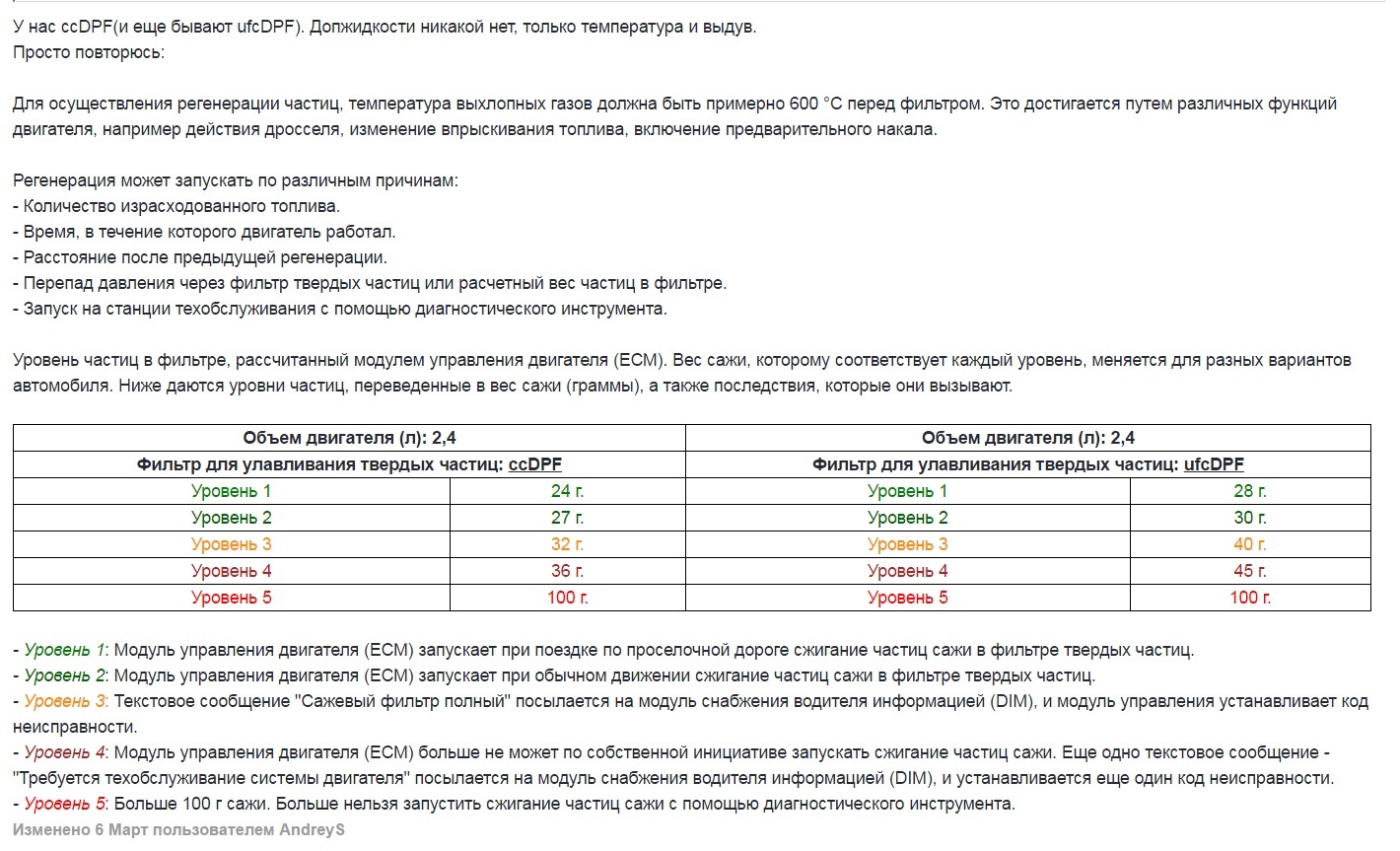

Просто увеличивается вероятность запуска регенерации фильтра.
Посмотрите при каких условиях запускается регенерация. Она может начаться в пробке.

16 часов назад, Бес сказал:
Сажи маловато для сервисного прожига, обычно на 26-29 граммах фильтр сам прожигается.
Про промывку форсунок не скажу - номера ошибки нет ))), но думаю ОД не станет ничего выдумывать и прописал в рекомендации то, что ВИДА написала.
Не будут они сами ничего изобретать.
Все написано как дейстровать.
За "изобретения и новаторство" они могут влететь не хило.
