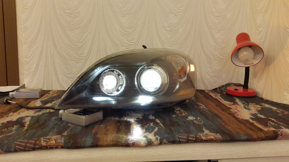

· #93 Опубликовано 10 января, 2018 9 минут назад, Соболек сказал: Ответили в ватсапе .....в дальний не сможем скорее всего поставить... уже пробовали, там очень мало места( Вот Володя делал две линзы добавлено через 0 минут 1 пользователю понравился пост Мой профиль на Drive2 Поделиться сообщением Ссылка на сообщение Поделиться на другие сайты
· #94 Опубликовано 10 января, 2018 Может линза led не влазиет..а это ксенон у него я так понял Поделиться сообщением Ссылка на сообщение Поделиться на другие сайты
