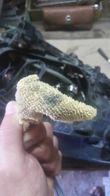

Попробовал почистить линзы, грязи-пыли реально дофига. А казались чистыми. Налет был изнутри линзы больше, чем снаружи. Откуда?20180708_184934.thumb.jpg.f7935baa3a02402a25623ccfcdbc1ac4.jpgТакая грязь внутри линзы20180708_185002.thumb.jpg.c91db5d35c54a61a63238bd965bb8e0f.jpg
В линзе от лампы огромные перепады температуры.
Клапан сброса давления работает в обе стороны и засасывает туда воздух с улицы со всей пылью и грязью
Так не должно быть. Клапан как раз и воткнут в т.ч. для того, чтобы при остывании фары (при понижении внутреннего давления), когда через него идет подсос внешнего воздуха, не пропускать пыль, грязь и влагу (последнее особенно важно, чтобы не образовывался конденсат). Для этого в нем мембрана специальная стоит. Если скапливается пыль/грязь/конденсат - то или клапан (т.е. его мембрана) потерял свои свойства, или в самой блок-фаре уже где-то щели появились, через которые всасывается всякая байда.
Изменено пользователем Alxr
@Alxr, Вы все верно говорите, но клапан задерживает взвешенные частицы.
Налет на линзе сродни налету от сигаретного дыма на лобовом стекле, он не задерживается клапаном.

Есть такая весчь как эмиссия.
Сама лампа уже излучает помимо света еще и частички стекла.
В малых количествах, но излучает.
Плюс, всё правильно сказал @BSR, засасывается мельчайшая пыль в фару.
А так как для розжига ксенона используется высокое напряжение, то значит и статика тоже присутствует.
Вот статикой и тянет к лампе всю эту пыль.
Поэтому линза со стороны отражателя чище чем что стороны стекла.
Изменено пользователем jon

В 27.07.2018 в 22:24, Лосяш сказал:
Подскажите плиз как очищали изнутри -интересен сам процесс)
Через отверстие для лампы дальнего света.
Чем нить изогнутым с тряпочкой
18 минут назад, jon сказал:
Ага,спасибо) И на форуме нашел фотки,и нагуглил.Буду пробовать)
