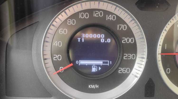

Начал заливать Лукойл Luxe 5-W30 A5 B5 начиная с 200 000 км, сейчас пробег около 300 000 + км, интервал 15-20 ткм, пробег в основном трасса. Поднимал клапанную крышку для профилактики гидрокомпенсаторов, всё "чистенько", всё Ок.
62af6ec5b1066_.thumb.jpg.667f75efb6ba8f41e786238720a22488.jpg62af6ecae240f_55.jpg.e5566a86107e6e867ced7d8ab1297687.jpg
@Mazepa, 300-350 м/ч данное масло в дизеле должно выдержать. Какая средняя скорость за интервал?
1 минуту назад, paha_mch сказал:
51-55 км/ч
