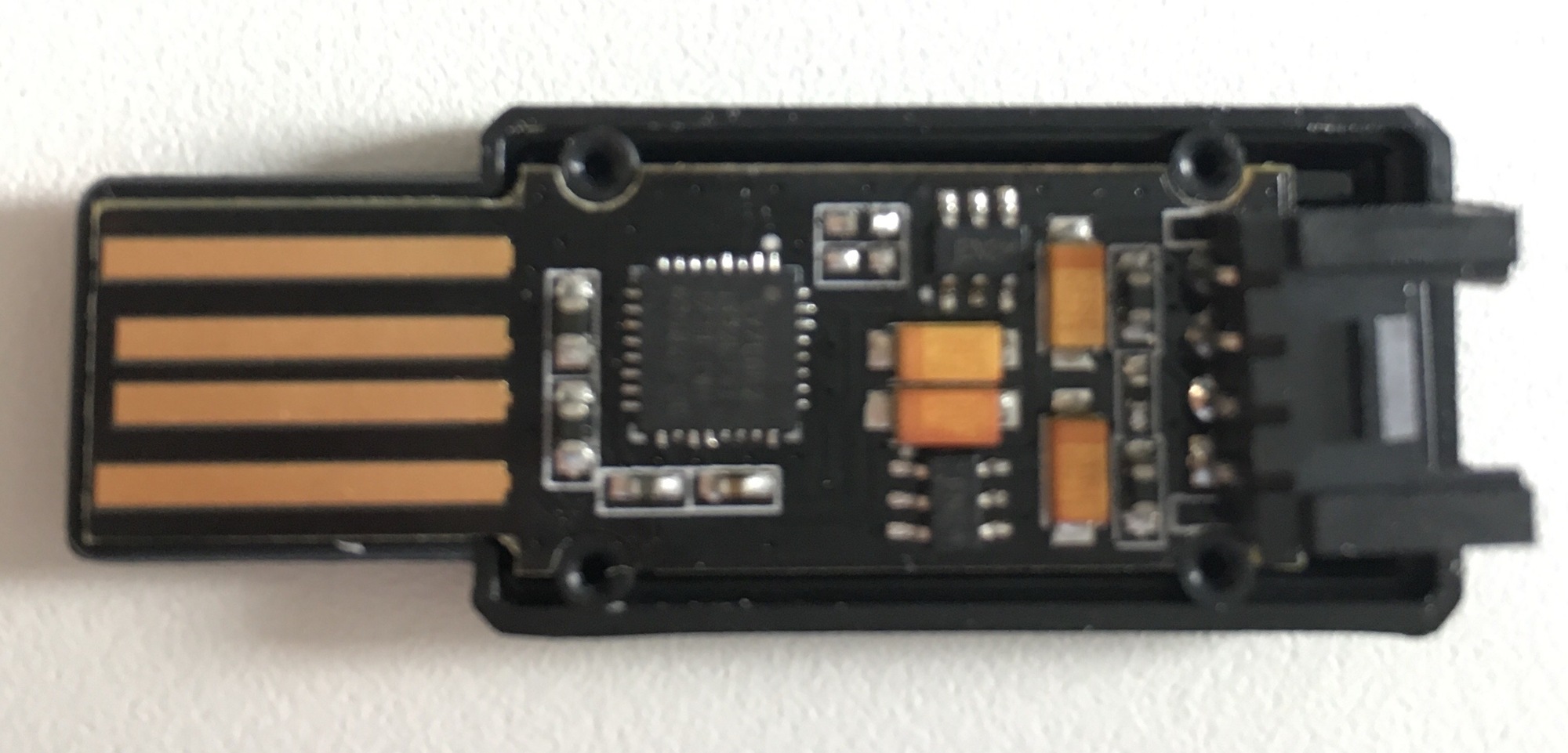

Вопрос... У вас есть программатор для iDataLink Start Can ? :blushing:
Изменено пользователем ant0nk0
  В 5/16/2018 в 14:48, ant0nk0 сказал:
@BSR, приветствую!
Нет
  В 5/16/2018 в 14:51, BSR сказал:
Нет
Ок, спасибо. Тогда будем покупать
Спроси у видеосистем
  В 5/16/2018 в 16:54, Леший сказал:
Спасибо, но они даже с модулем @jon не справились в свое время :)
Вот такой зверь этот Weblink программатор
  В 5/17/2018 в 10:59, ant0nk0 сказал:
ого :blink:
А что там не так было?
@jon, подключили - не работает. Потом сам полез разбираться. Оказалось, что не было контакта на одном из пинов
