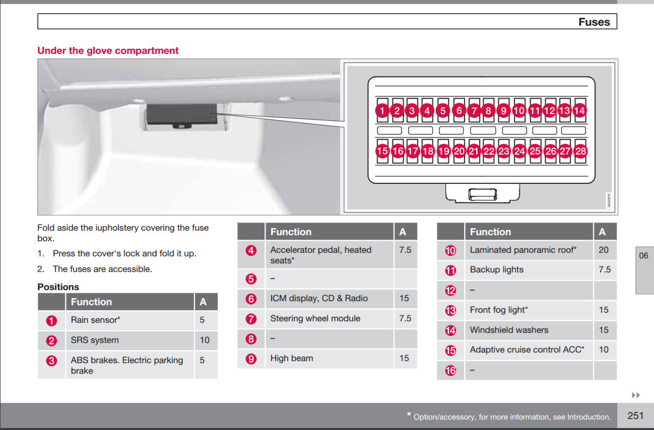

@Водолей, У меня также все происходило хлопок тишина, попробуй под бардачком вытащить 17-й предохранитель. Не разобрался до конца что Он отключает но особых изменений по звуку я не почувствовал.
добавлено через 5 минут
@Бес, Я имел ввиду тот блог который стоит перед воздушным фильтром, и на нём написано саббуфер ещё какая-то фигня
  В 6/27/2017 в 15:01, bi50 сказал:
Не знаю, что уж на нем написано, но под бардачком у Вас один блок.
@Бес, нет у меня блок прямоугольный маленький, стоит вертикально ближе к центру торпеды, год машины 12- эй
@bi50, значит все-таки их два.
Страница 376.
2012-volvo-xc60.pdf
Ну да, наверное два, 17-й предохранитель отвечает за какие-то там дополнительные опции, не знаю я его вытащил у меня все глюки пропали, все работает идеально

Еще не занимался, но при кратковременном осмотре выявил, что блок предохранителей у меня другой (MY15), вернее их там два(большой и маленький) и на них ничего не написано, только символы предохранителя и развернутой книжечки как у Вас. Типа смотрите инструкцию. Завтра выходной, покурим инструкцию, может найду пред. с этим названием или может подскажет кто его местоположение. О результате обязательно отпишу.:bye:
Он тот же 17-й в левом блоке.
Просто у @bi50, на левом блоке написано на крышке снаружи наименования предов, а на правом, тот на котором на фото из-под крышки провода вниз уходят, это второй большой блок предов - нет.

У меня получилось следующее. После удаления предохранителя №17, медиа система запускается, но молчит и регулятор громкости не работает (возможно и еще чего не работает). Вставил обратно, перезапустил и далее как описывал выше, без изменений.
Приветствую Всех!
Недавно приобрел xc90 2008г.в. и после первого ТО был отключен акб (случилась та же беда: навигатор,магнитола,парктроник отказали) Перечитал все форумы + этот, 5 минут не помогло((( После добрался до предохранителей, передернул №9 (отвечающий за радио) в панели с левой стороны (ВОДИТЕЛЯ) и все заработало.

Приветствую Всех!
Недавно приобрел xc90 2008г.в. и после первого ТО был отключен акб (случилась та же беда: навигатор,магнитола,парктроник отказали) Перечитал все форумы + этот, 5 минут не помогло((( После добрался до предохранителей, передернул №9 (отвечающий за радио) в панели с левой стороны (ВОДИТЕЛЯ) и все заработало. Дополнительно почистил контакты 2,8,9 предохранителей.

Передернул предохранитель на 40А и все заработало!
