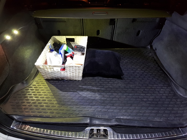

Вот я себе делал

Вот я себе делал

Ничего там страшного нет и ничего не коротнет)))
Свет перекрывается, но он у меня для того, чтобы в глубине в сумке ковыряться или инструмент достать, когда стоишь вне багажника - внутри сказочно светло)

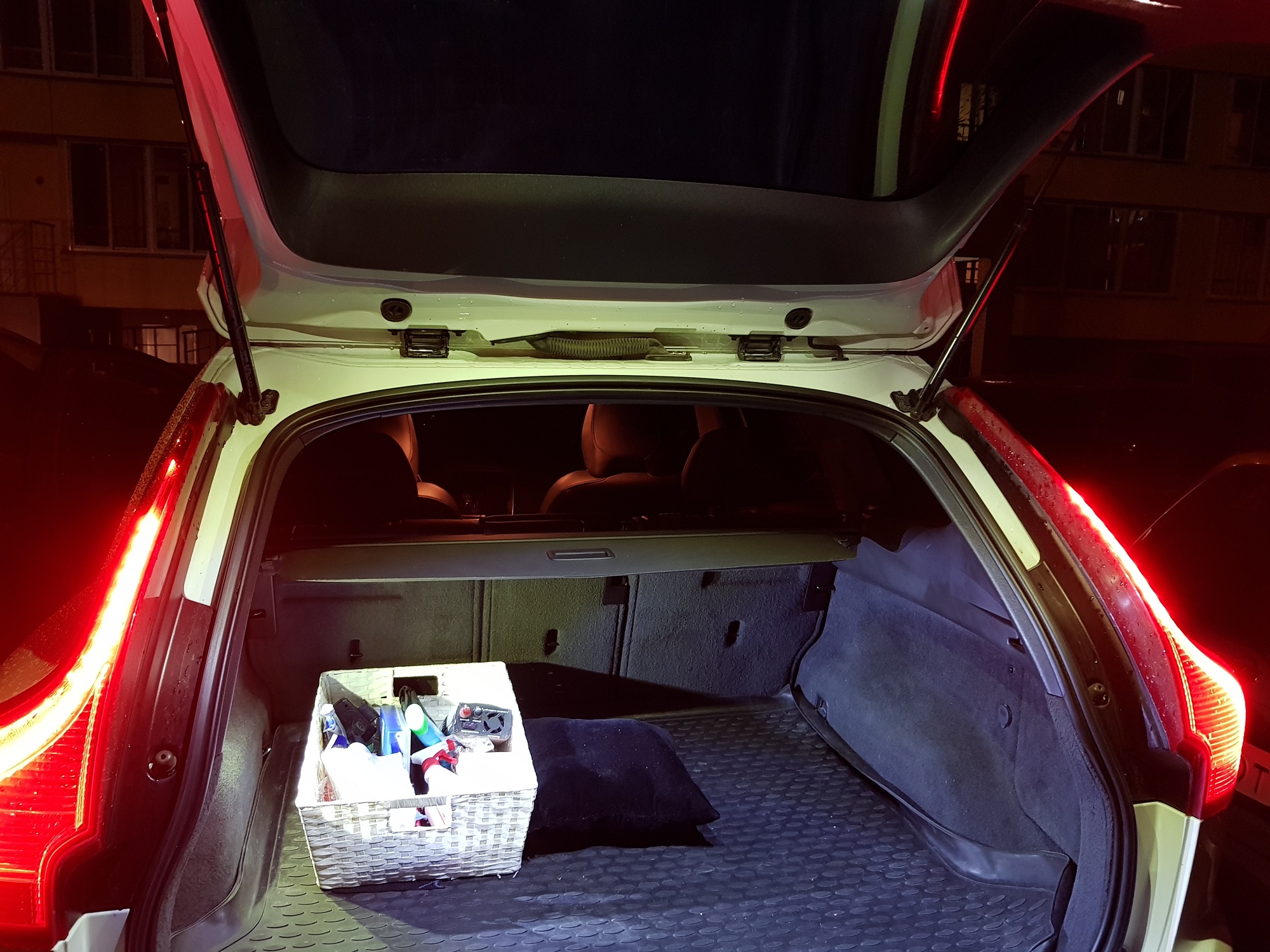

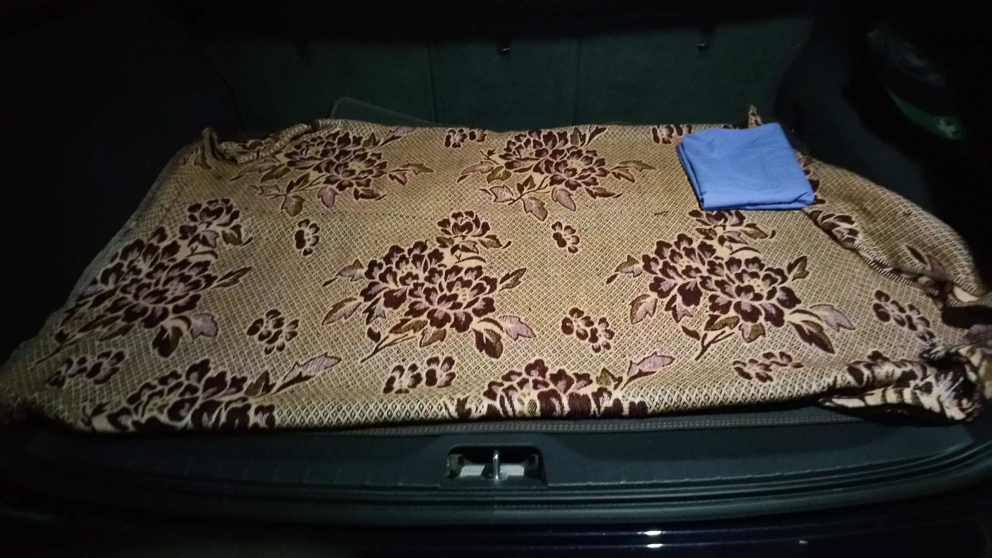

Еще немного апгрейдил подсветку багажника))
Чтобы при открытии пола было лучше видно, а также стало ярче в зоне погрузки/разгрузки.
Все максимально штатно и довольно бюджетно!

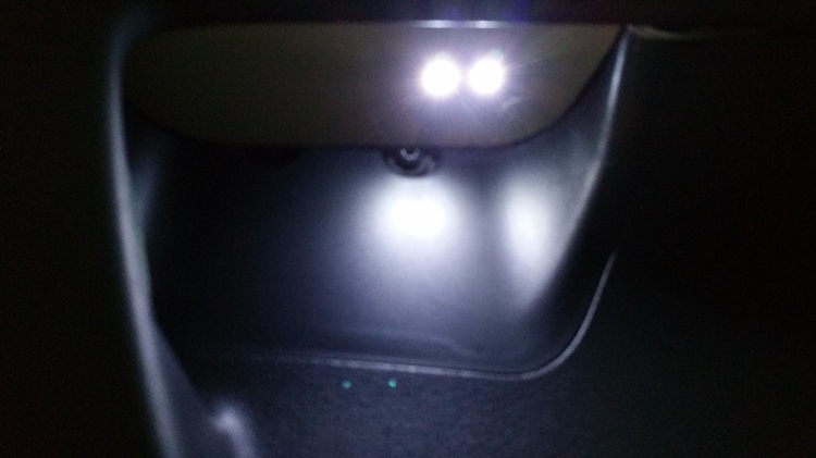

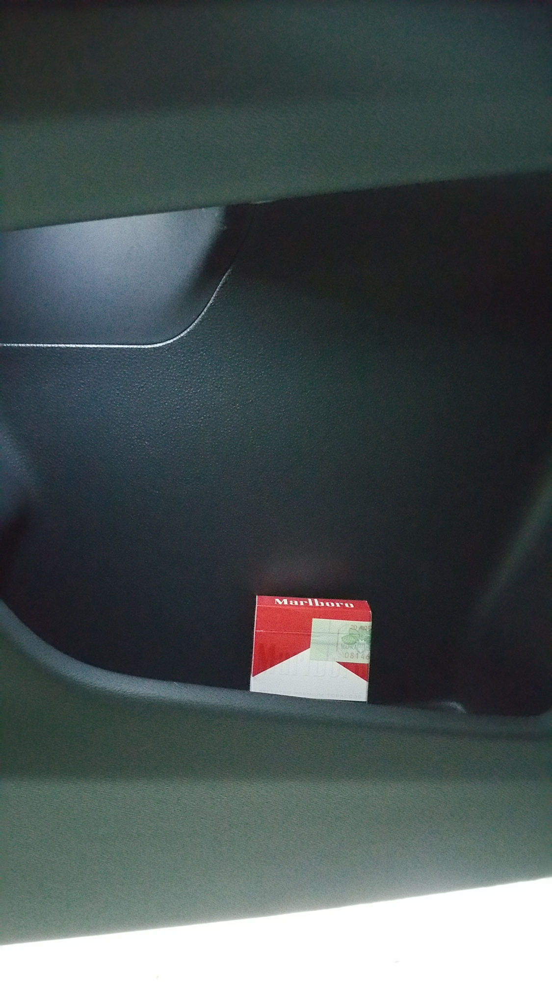

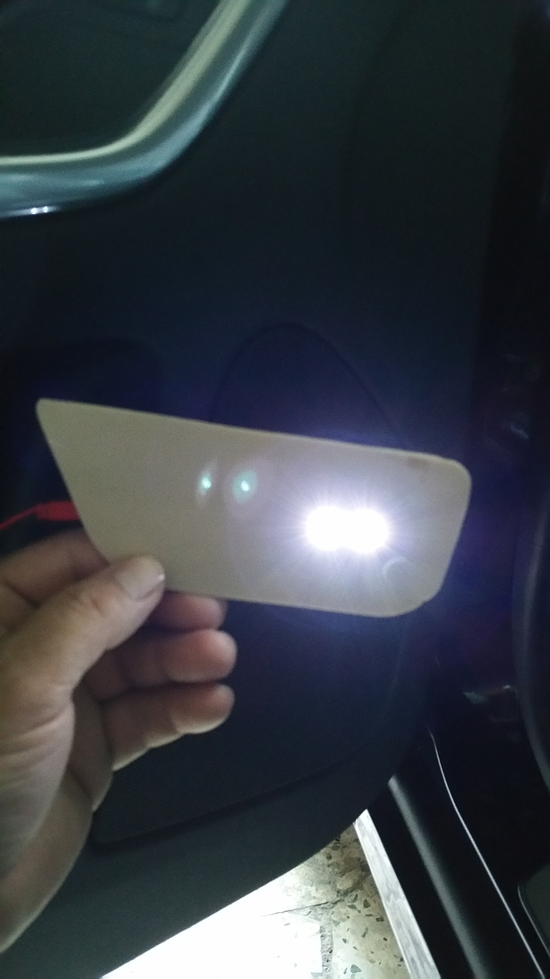

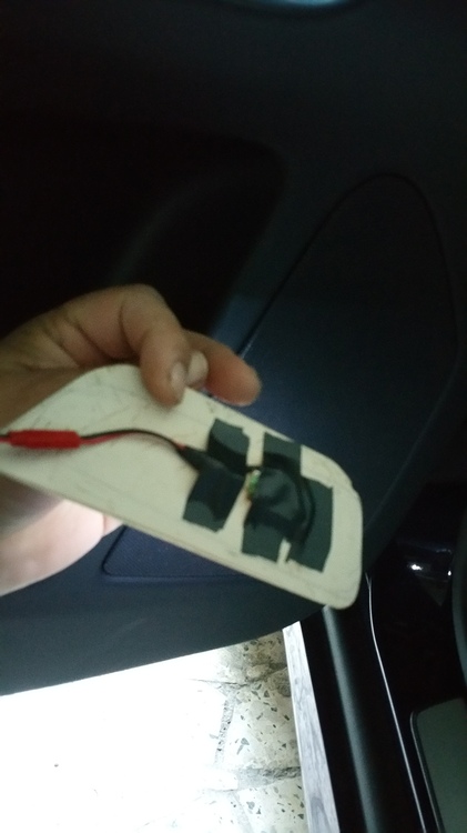

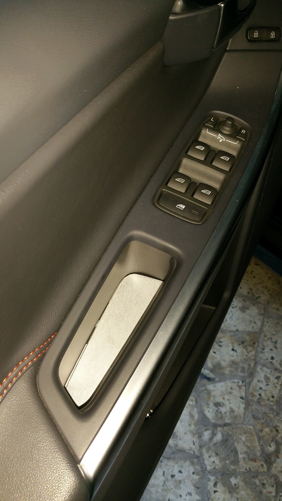

Всем доброго дня.Решил поделится своим решением подсветки в авто.скажу кратко...Из тонкого пластика вырезал шаблон,подогнав по размеру снизу ручки двери.там есть паз,и если точно подогнать становится плотно и не выпадает.просверлил два отверстия вставил светодиоды,хотя по моему хватает и одного.конечно через резистор.Из тонкой фанеры вырезал второй шаблон немножко по меньше.соеденил вместе и вставил в ручку снизу.Осталось покрасить в цвет обшивки хотя знизу и так не видно.верхнюю фанерку хочу обклеить кожей или вставить резиновую вставку вырезанную по размеру.Вариантов много на любой вкус.проводку подключил к стандартной розетке и стрятал под обшивку .получился карман с двойным дном.понравилось что диоды светят вниз тоесть куда надо.Хочу поменять диоды а то эти светят синим.У кого уже есть карманы еще20180513_180020.thumb.jpg.1781255750d86c89ba43fd96d202b777.jpg проще,можно просто приклеить снизу .Как говорят дешево и сердито.Всем удачи!20180513_175938.thumb.jpg.81e054199e13e740e5606667e86af78c.jpg

@Вася, так можно было с али взять карманы в ручки, и в них уже и диоды и остальное провести...
Да,можно и заказать,но не силен я в етом.. заказывать с али..Мне проще так..

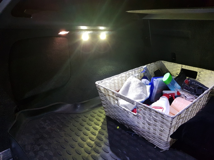

Воспользовался светодиодами с линзами, как выше в посте, брал тут
Вот что получилось:20180812_230405.thumb.jpg.e4ac2d5fb90f7c83db05bbbf66118b47.jpg20180812_230355.thumb.jpg.b4e6acb7b6e0f0d5110ca373aec46e97.jpg20180812_230410.thumb.jpg.9812116b97381d3de48248f617d5ee16.jpg
добавлено через 0 минут
Два сбоку слева и два в задней двери, все в линию со штатными фонарями.
