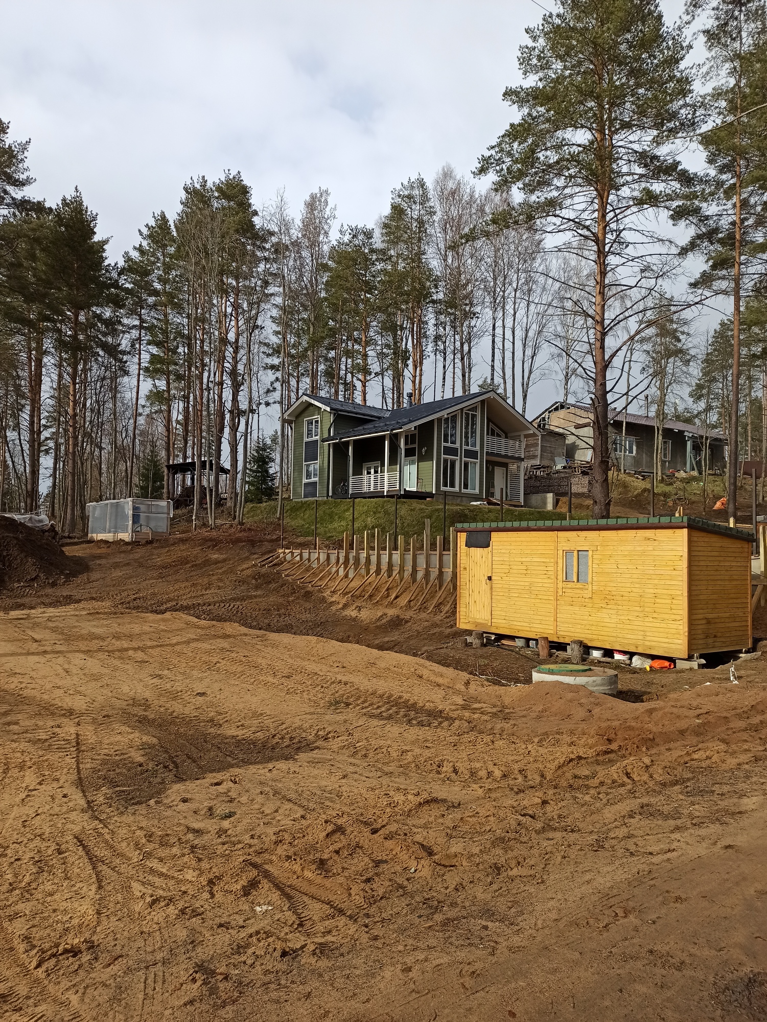

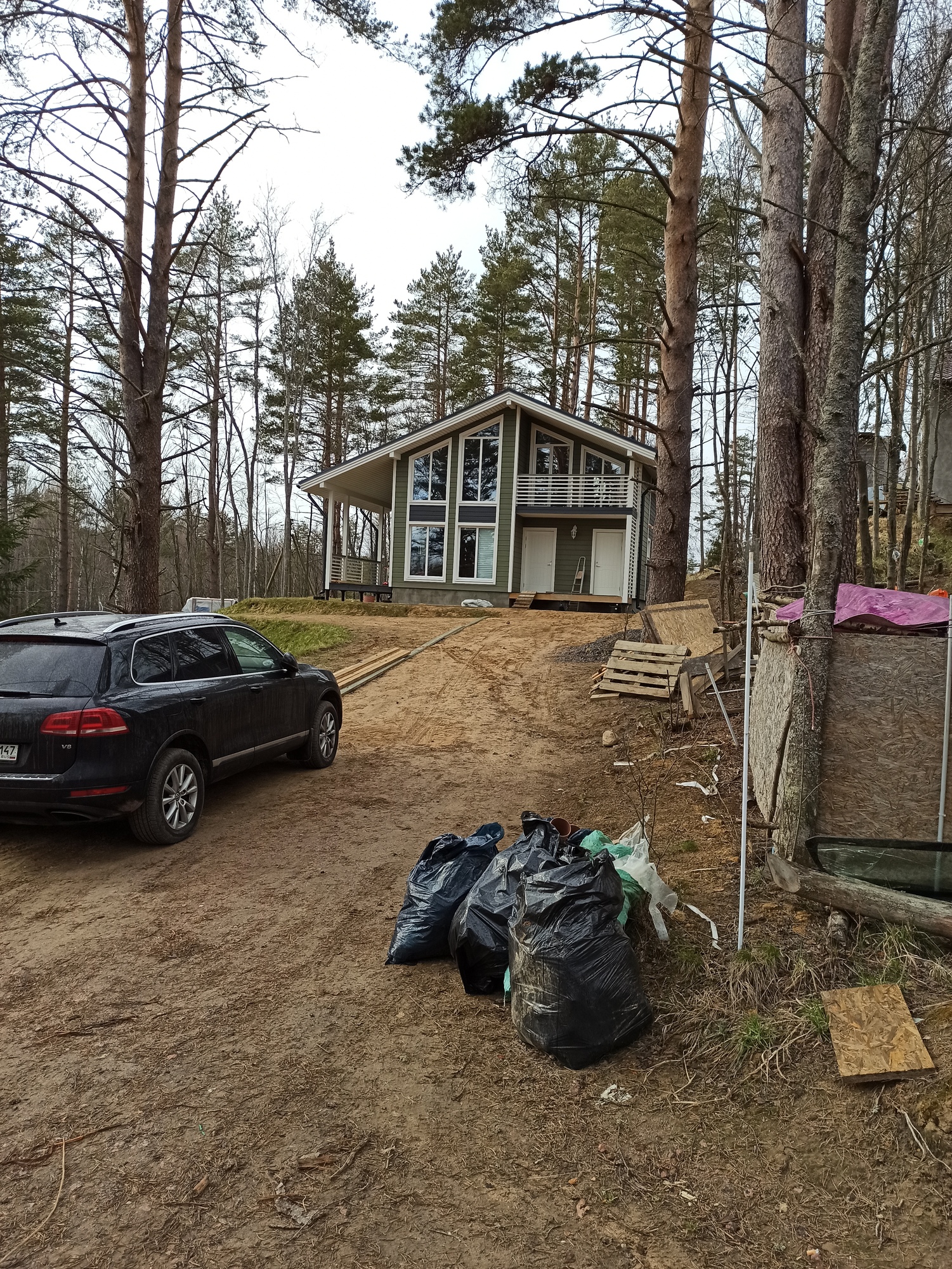

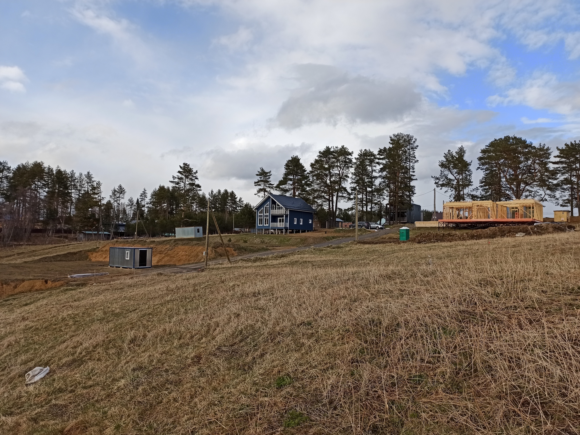

Пока не так сильно подорожал бетон- надо строить монолитный дом, газобетонные блоки, кирпич
Каркасники с газобетоном сравнялись
Вот такие каркасники оч качественные и красивые
Но там фасад из окрашенной заводской канадской доски . Это дорогая штука

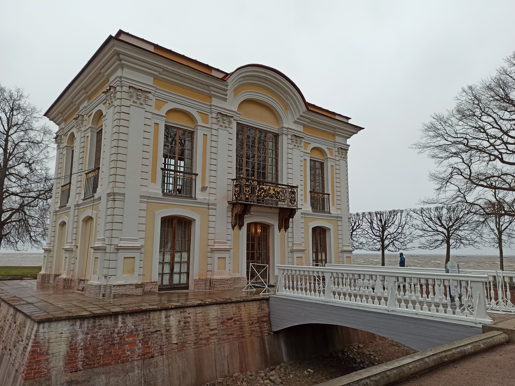

@Gromootvod,особенно последний на фото "каркасник" хорош! На берегу балтийского моря)))

А что? Каркас можно чем угодно обшить и снаружи и изнутри
Так что в отделке и не определить)))

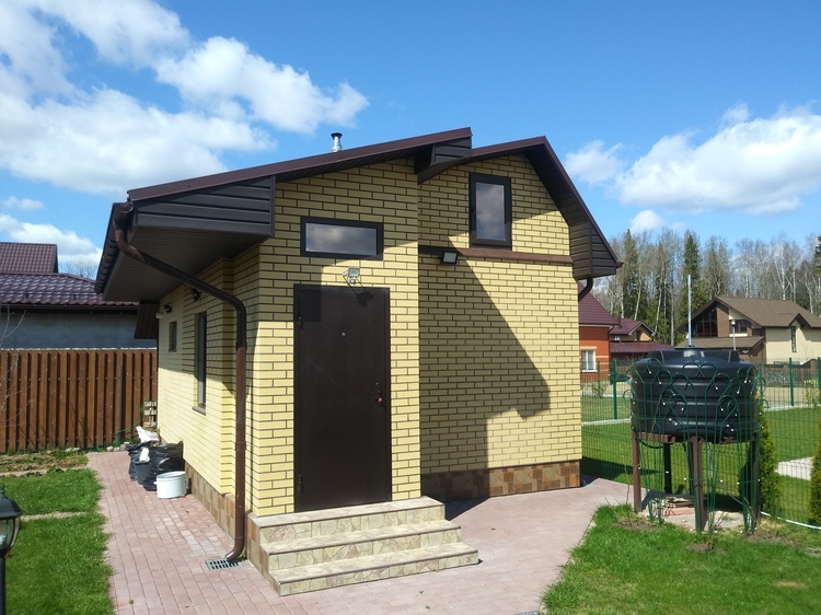

В свое время планировал построить баню из клееного бруса. Сделал фундамент, который стоял 2 года, т.к. не было сил и средств. За 2 года пришел к выводу, что не буду строить стены из клееного бруса и сделал стены из пеноблоков. Почему не стал строить из клееного бруса:
1. Слабая теплоизоляция бруса. У меня баня с отоплением, отапливать улицу неинтересно и дорого. Для приемлемой теплоизоляции нужна толщина стен от 200 мм. А на такой толщины брус цена получалась негуманной. А если дополнительно утеплять стены, то брус будет не видно, теряется смысл бруса.
2. Для бани в парной стены нужно дополнительно утеплять и обшивать, а для моечного отделения нужно влагостойкое покрытие. В этих помещениях брус не будет видно изнутри.
3. Когда занялся плотным изучением вопросов по брусу, ближайший производитель (в Балабаново) озвучил срок поставки от 2х месяцев. (это было в 2018 году). Тогда решил брус отменить окончательно.
В итоге построил стены из пеноблоков. Внутри вагока, в моечном плитка. Снаружи утеплил и обклеил плиткой под кирпич. Стены получились теплые и красивые изнутри и снаружи.
