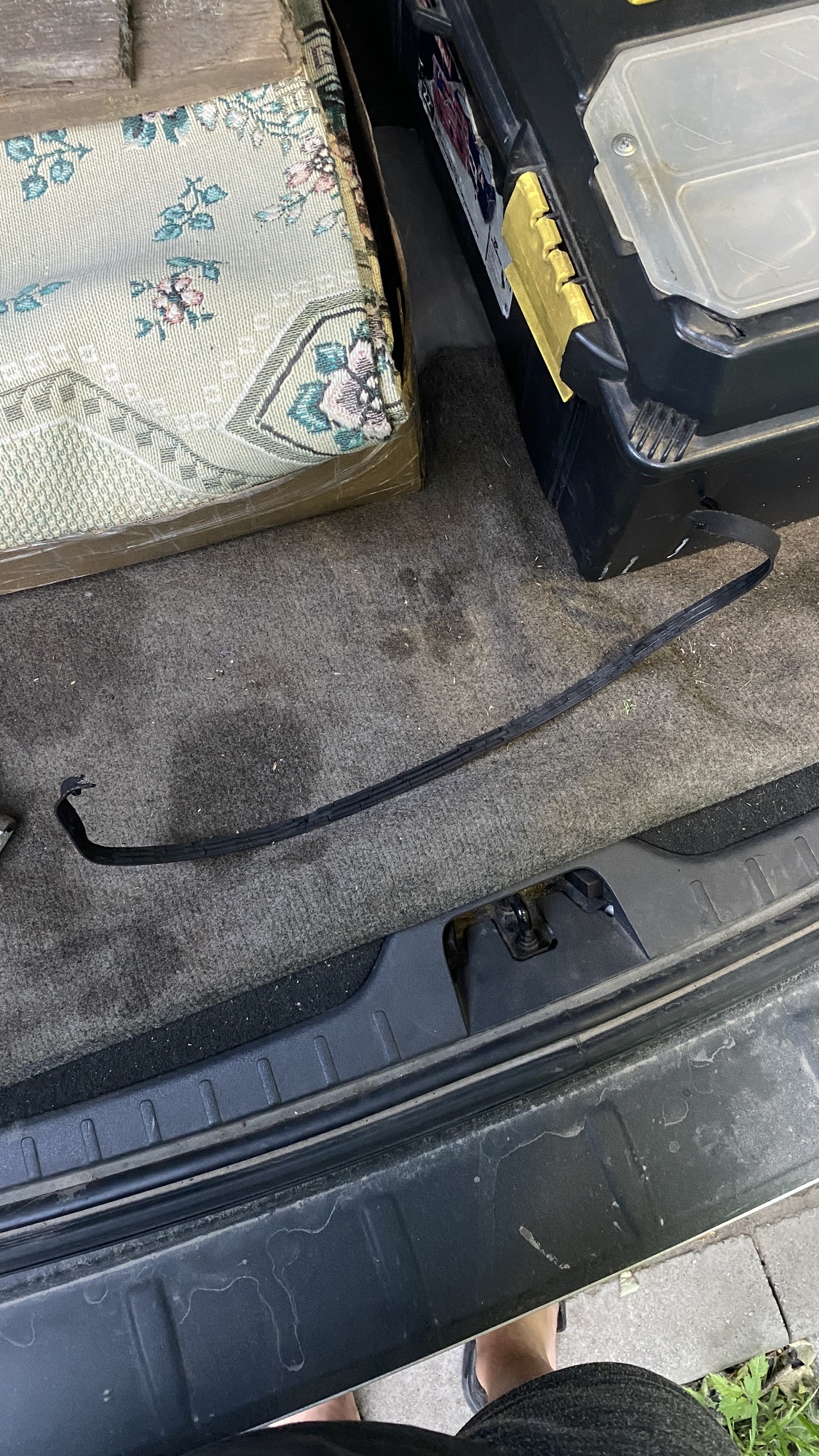

Поменял ролик и ремни, поддомкратив и сняв колесо. Ремень кондиционера был с вкраплен ями песка в ручейках, но в очень хорошем состоянии. Ролик и нятяжитель тоже, но поменял. А вот ремень генератора был надорван на 2-мм с краю, но без трещин. Видно когда в сервисе меняли обгонную муфты, поставили его перевернувв другом напрпвлении. Люфт только в шкиве над компрессором кондиционера, если его покачать вбок, не кретичный но есть стучек. Ремень кондиционера не резал, снял прокручивая шкивы. За что отвечает этот ролик? Как я понял, он паразитный?
