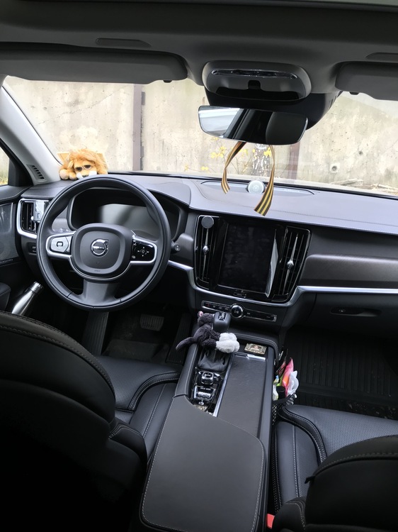

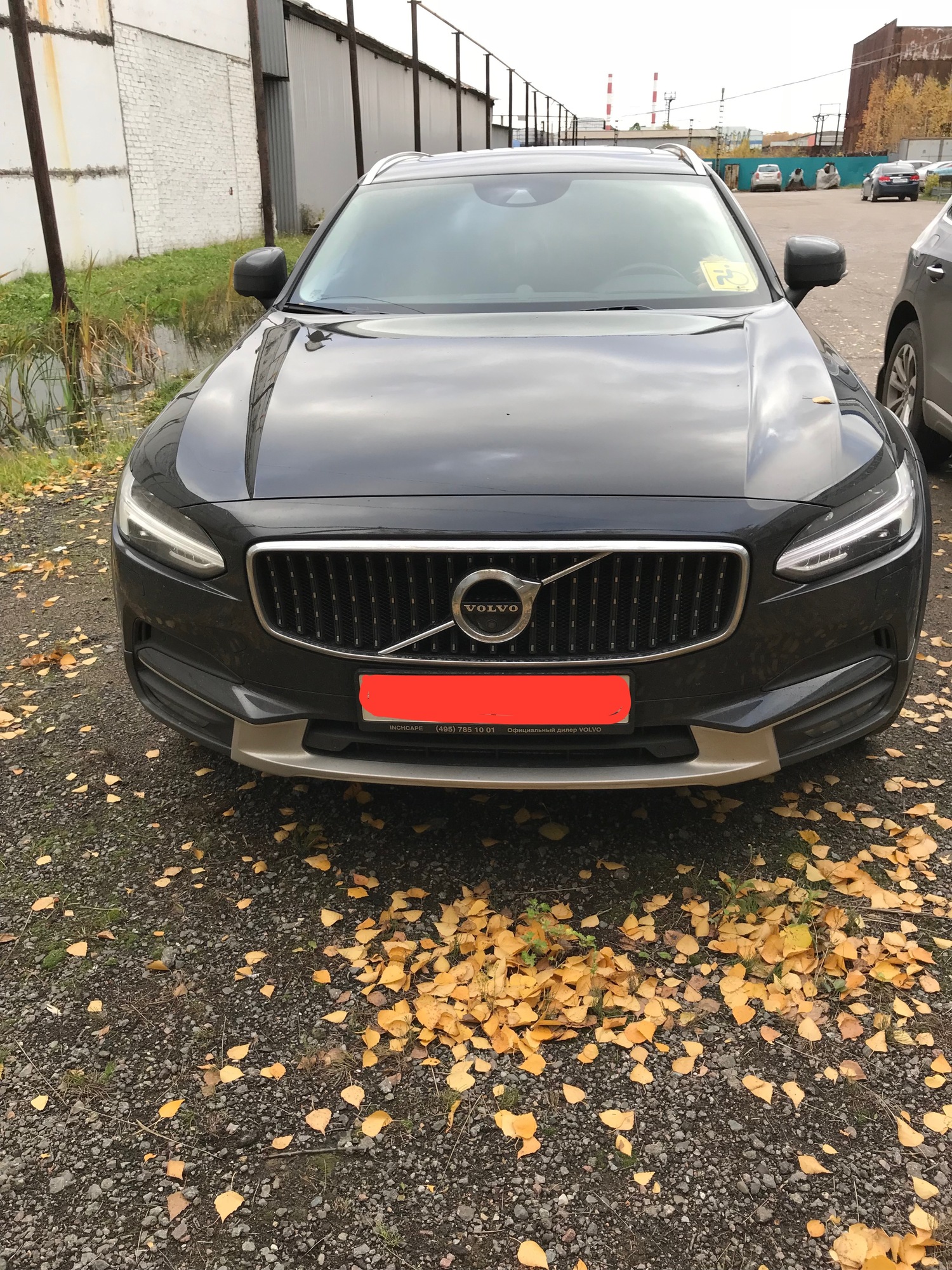

А можете фото машины выложить?)

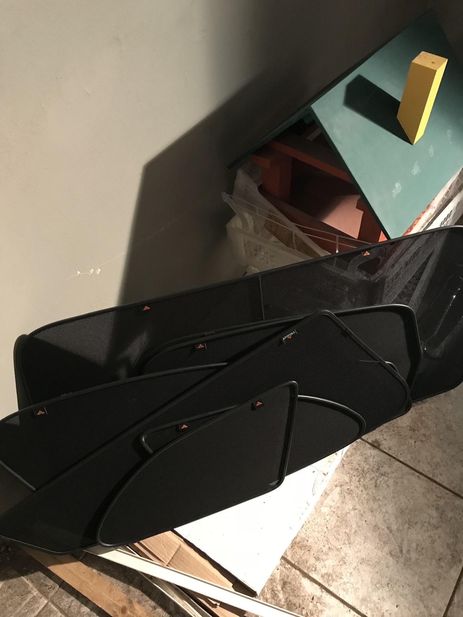

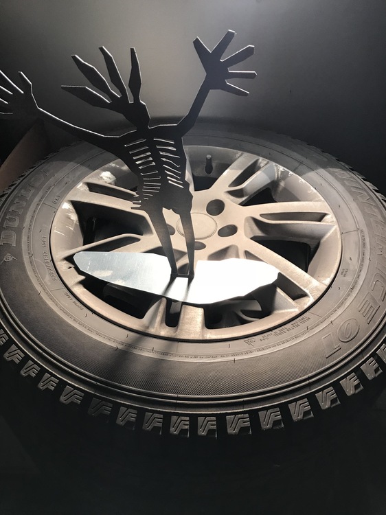

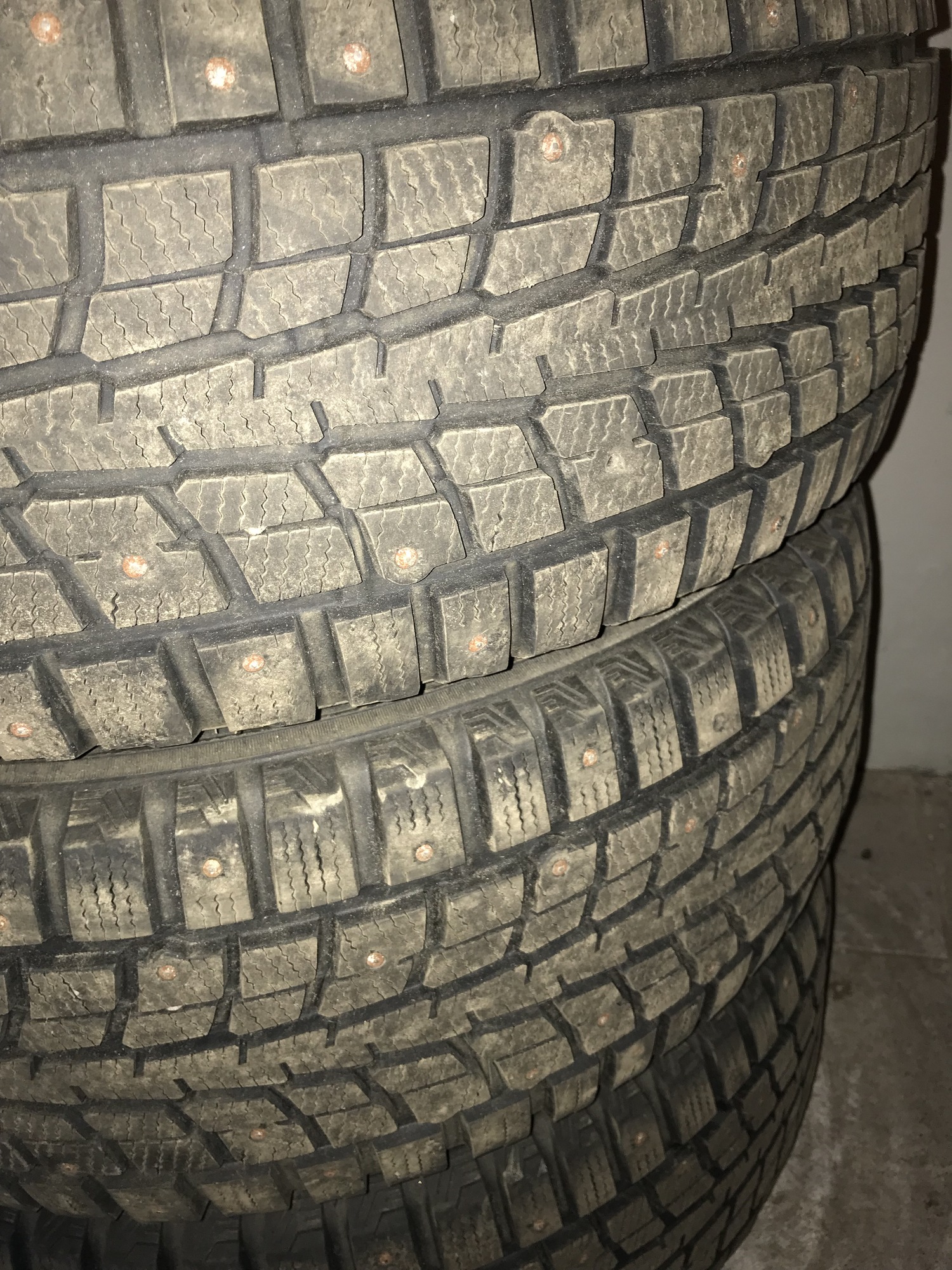

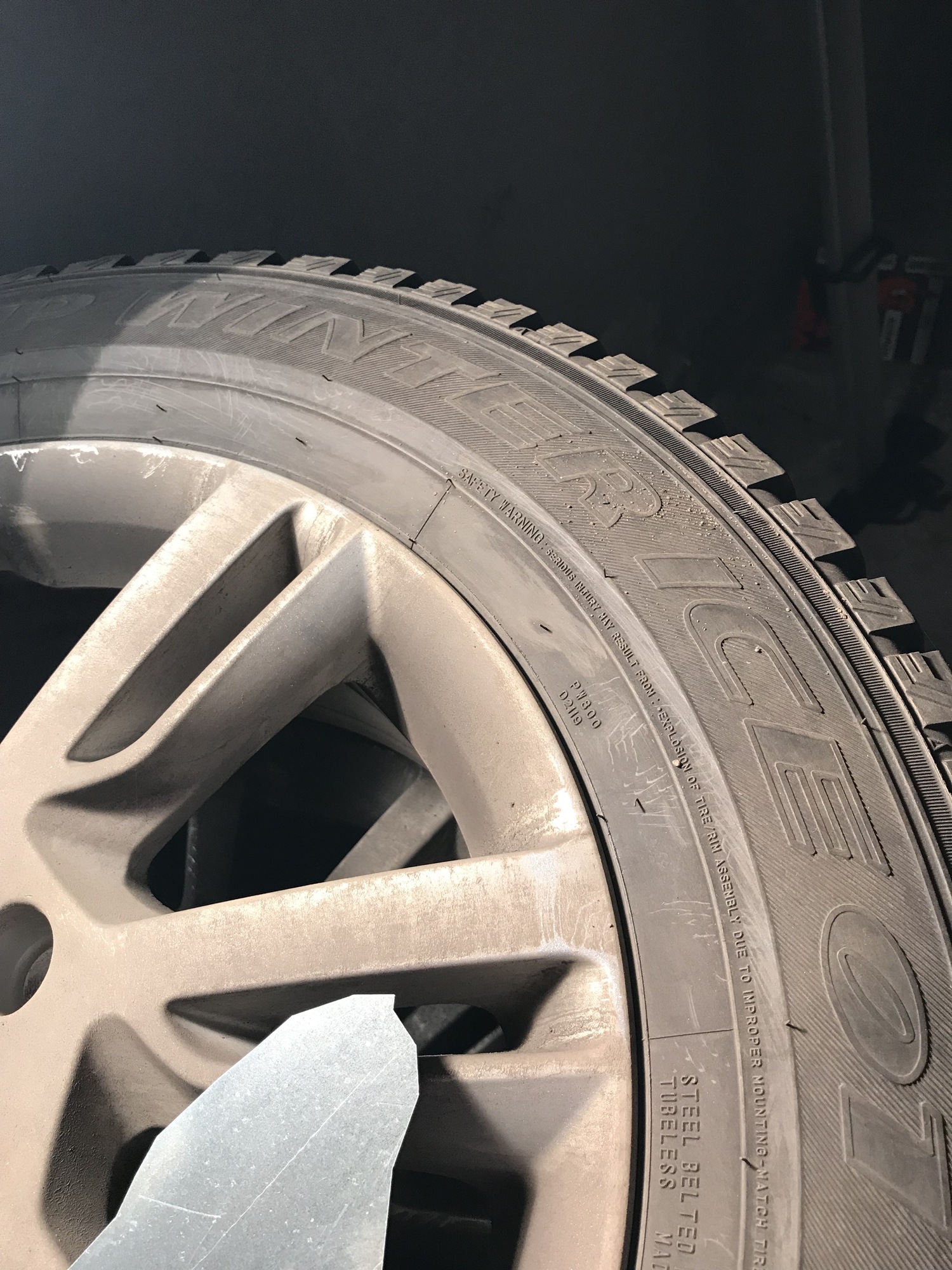

А у меня осталась резина шипованная на дисках, шторки на магнитах на все окна! авто ХС60 2014года

А семнашки на V90 не влезают(( печаль
26 минут назад, EugeneGTN сказал:
Да и прекрасно!)))

Лучший дизайн дисков (дизайн/деньги). Пушистых жителей в салоне не мало))) Дети?)

@Tancor, привет. А что со шторками? я слюну пустил...
На мою подойдут? цена вопроса?
Лежат и ждут покупателя! От XC60
добавлено через 4 минуты
Ещё накидка в салон осталась! Классна штука! Цену сами посмотрите! Договоримся
@Tancor, получается там их 7 штук с водительскими? на фото 6 штук.
Сколько хотите денежек?
На фото семь!Денежку поделим!Узнайте сколько они стоят
