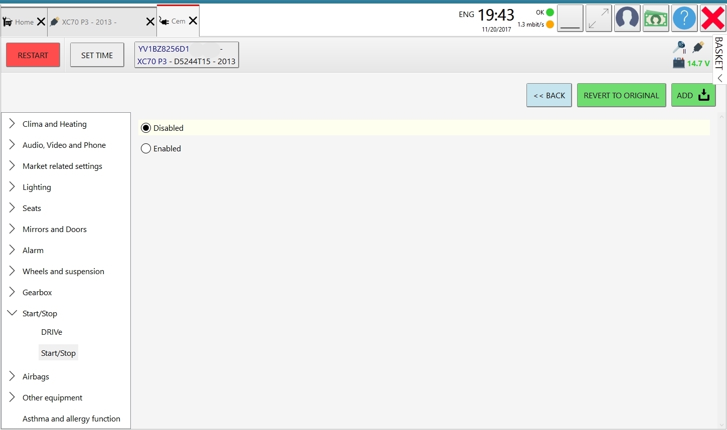

10. Отключение Старт/Стоп - работает.

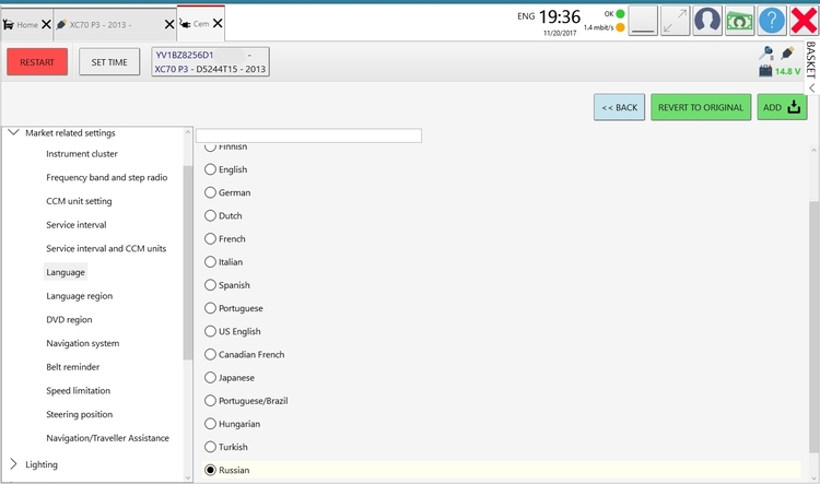

11. Смена языка - работает.
  Показать контент

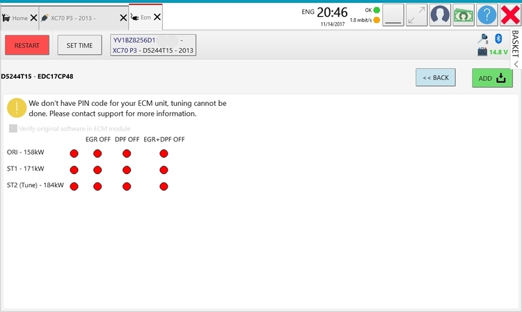

Попробовали сегодня))
Пипец все без перевода не понятно.. и посмотрел стоимость чипа..420 евро на мой авто выходит.
Поковырялись и отложили на потом.

Кстати, там есть кнопка Язык.
Там есть русский, но я не понял, это смена языка в машине или в программе?

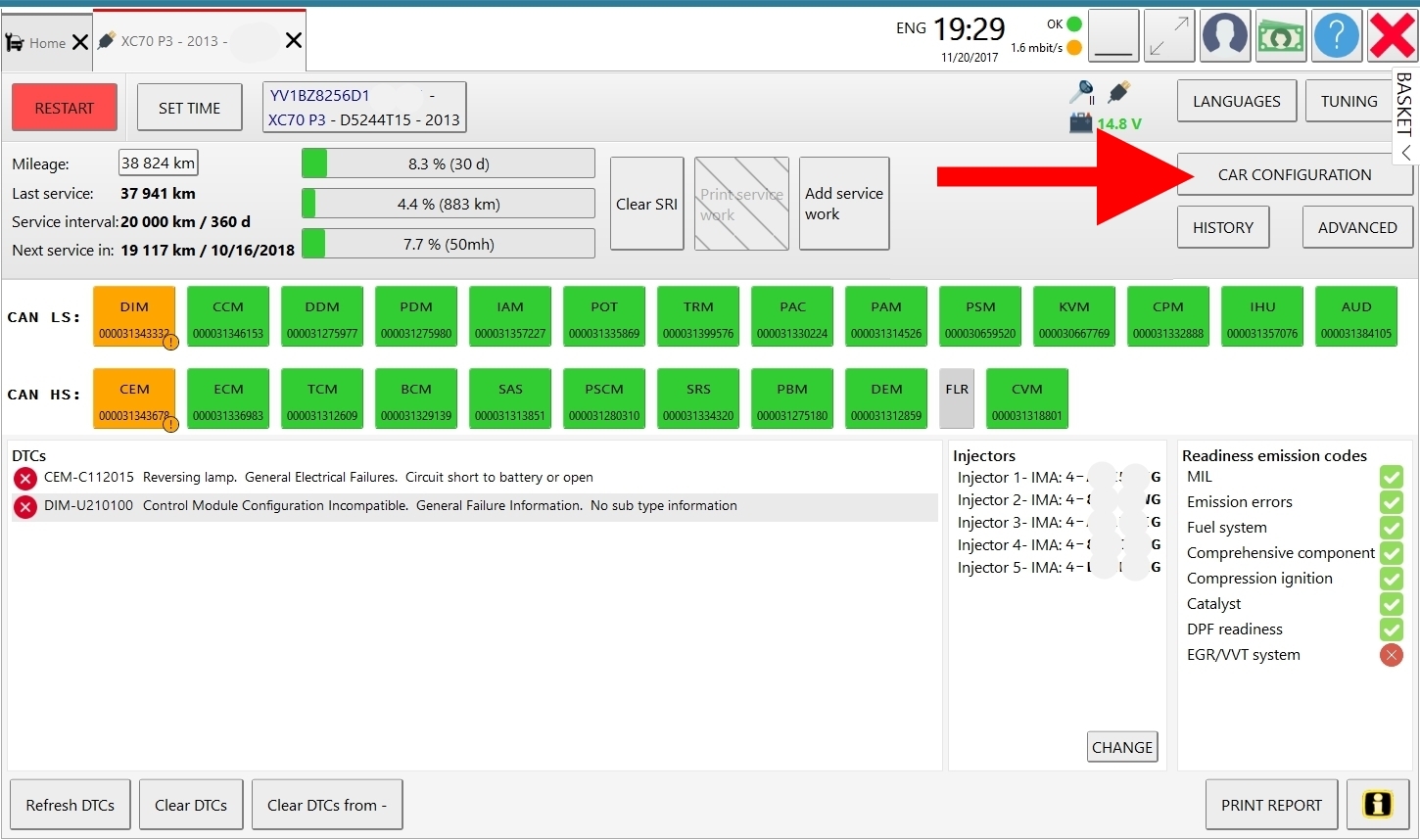

@AAT, как эти меню вызвать?
У нас просто открылась куча прямоугольников с аббревиатурами...зеленых, желтых..
@TABU, начинаю переживать за твой автомобиль :( Твой уровень пользователя - не для для этой проги. Без обид.
Положишь машину - кто поднимет? есть такой знакомый, попроси его - ты рядом постоишь, посмотришь.
  В 1/13/2018 в 16:32, AAT сказал:
Я не планировал ничего делать))) просто хочется понять как ей пользоваться.
Вот в Vida мне все понятно, а тут нет)))
  В 1/13/2018 в 16:28, TABU сказал:
Это обозначения блоков/модулей установленных в авто. Аббревиатуры в них обозначаю названия (CEM, ECM, DIM и т.д.) - точно так же как в VIDA.
См. скрин:
  Показать контент
  В 1/13/2018 в 16:44, Mihana сказал:
Нодо к@Staryi ехать он точно разобрался:)
У нас тоже есть знаток, навещу его как нить
добавлено через 0 минут
  В 1/13/2018 в 16:45, AAT сказал:
См. скрин:
  Показать контент
Во! Теперь ясно)
@AAT, а что за кнопка Язык, прямо над Car Configuration?
  В 1/13/2018 в 16:45, TABU сказал:
смена языка интерфейса вдаш'а
  В 1/13/2018 в 16:49, AAT сказал:
Тогда супер.
Там и русский есть, по крайней мере у меня.
@TABU, а я не понял про кнопку - тут сменя языка проги, там тюняшка какая-то ...
  Показать контент
Изменено пользователем AAT
@TABU, Только английский
