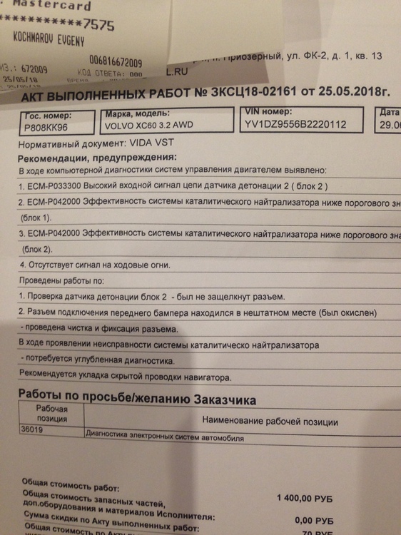

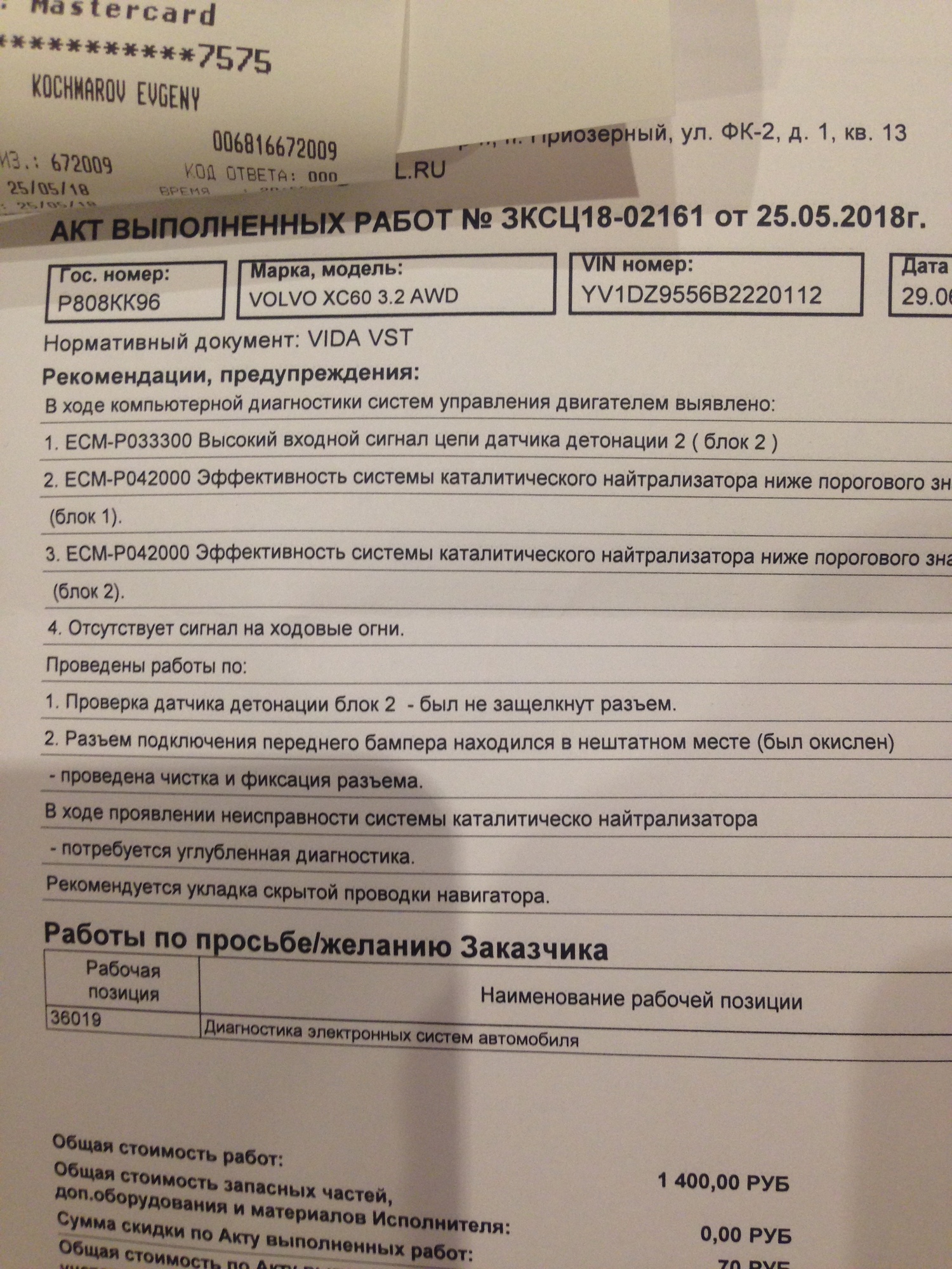

Спасибо за советы.
Сегодня был у официалов в Екб., и мне все починили.
4 часа назад, Морнэмир сказал:
В Краснолесье были?
Да, там.
Честно говоря не ожидал что это скажу, но молодцы. Нашли и исправили. Машину как подменили, расход упал, лязгающий звук исчез и самое главное, теперь она едет на все 240 лошадок
