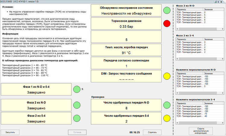

· #141 Опубликовано 30 июня, 2018 А сегодня в М1 скриптик для моей акпп показал серьезные утечки, т. е. показания к замене колец. Несмотря на хорошие коэффициенты после свежей адаптации. Акпп при этом пока никак не беспокоит 2 пользователям понравился пост Поделиться сообщением Ссылка на сообщение Поделиться на другие сайты
· #142 Опубликовано 30 июня, 2018 (изменено) @ant0nk0, А,как определить какие должны быть параметры,недавно поключал vida+dice смотрел так и не понял вроде все ровно,читал на драйве что не должно большого разброса быть,так по мне у вас даже вроде нечего параметры Изменено 30 июня, 2018 пользователем Mihana Поделиться сообщением Ссылка на сообщение Поделиться на другие сайты
· #143 Опубликовано 30 июня, 2018 2 минуты назад, Mihana сказал: @ant0nk0, А,как определить какие должны быть параметры,недавно поключал vida+dice смотрел так и не понял ну вроде как раньше, когда не было скрипта, подтверждающего наличие утечек, судили по величине коэффициентов и по их линейному росту от первого диапазона к последнему, например 50 100 200 300 400. с появлением этого скрипта, стали встречаться случаи, что и при "хороших" коэффициентах (маленькие значения, незначительный рост или его отсутствие) - скрипт все равно говорил, что утечки есть и надо менять кольца. видимо, скрипт умеет заглядывать еще в какие-то параметры, которые Вида уже не показывает 1 пользователю понравился пост Поделиться сообщением Ссылка на сообщение Поделиться на другие сайты
· #144 Опубликовано 30 июня, 2018 @ant0nk0, этот скрипт после адаптации? Поделиться сообщением Ссылка на сообщение Поделиться на другие сайты
· #145 Опубликовано 30 июня, 2018 4 минуты назад, Mihana сказал: @ant0nk0, этот скрипт после адаптации? Он и по имеющимся показаниям делает вывод.. Но я вживую не видел как он запускается, т.к. он есть только в новой Виде.. Мне в М1 распечатали результат его запуска... Поделиться сообщением Ссылка на сообщение Поделиться на другие сайты
· #146 Опубликовано 30 июня, 2018 @ant0nk0, там запускать нечего не надо тебе поменяли масло и сделали сброс дачика окисления и адаптацию и посмотрели параметры нодо было спросить скрины перед заменой и после Поделиться сообщением Ссылка на сообщение Поделиться на другие сайты
· #147 Опубликовано 30 июня, 2018 @Mihana, мне адаптацию не сбрасывали (я попросил), сделал ее сам. После замены запустили скрипт и распечатали результаты Поделиться сообщением Ссылка на сообщение Поделиться на другие сайты
· #148 Опубликовано 30 июня, 2018 @ant0nk0, после замены положено делать не знаю почему не сделали добавлено через 2 минуты @ant0nk0, всетаки после,а после вполне хорошие параметры Поделиться сообщением Ссылка на сообщение Поделиться на другие сайты

· #158 Опубликовано 7 июля, 2018 (изменено) Вчера делал ТО 4, традиционно в @Volvo Car M1, проверили коэф.утечек, показаний к замене не обнаружили, акция 100% до конца июля 18. Прилагаю фото диагностического листа, как анализируется я хз, если честно)) Ручкой обведены ключевые параметры. Температура 74 градуса достаточна для диагностики? Пинков нет, иногда переключается вниз жетсковато. Пробег 40ткм Изменено 7 июля, 2018 пользователем Saldan Поделиться сообщением Ссылка на сообщение Поделиться на другие сайты
