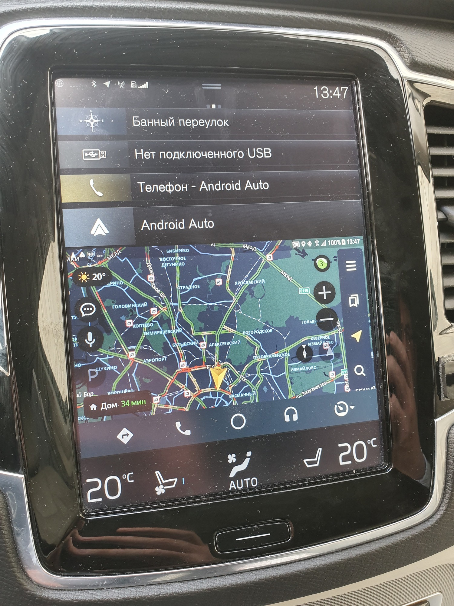

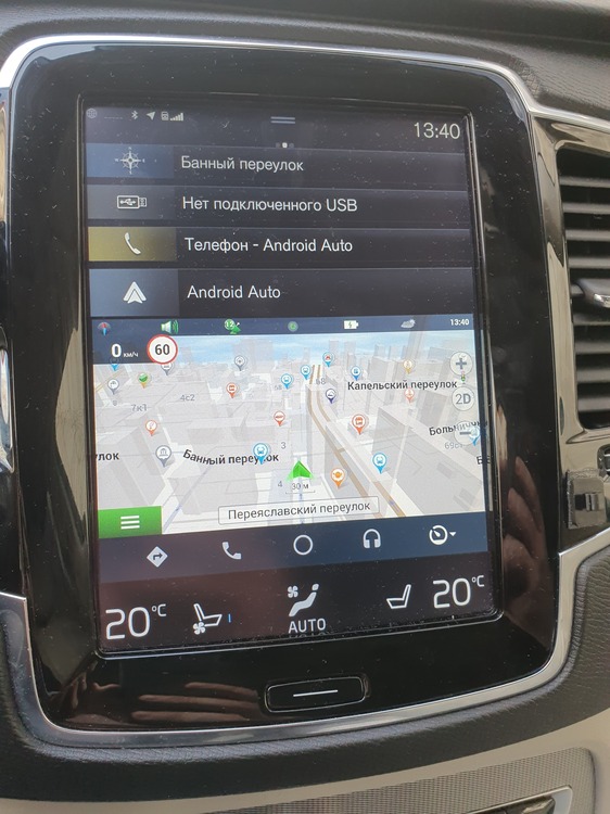

Взял сегодня свой старый Samsung S6 Edge, сделал рут, и превратил его в Android Auto с Яндекс.Навигатором. :), бесплатно :)
Делал ради эксперимента, все получилось.
Причем управление с экрана магнитолы тоже работает, т.е. кнопки жмутся, а яндекс маршрут тоже говорит через штатный звук.
Единственно, не удобно, т.к. S6 не основной телефон, и без симки, при подключении через Android Auto не подключается другой основной телефон... а рутить основной телефон пока не хочу.
Яндекс Навигатор:
С маршрутом
Навител

@KentXRS, какой на S6 Android? Можно ли root на восьмом Android root получить?
