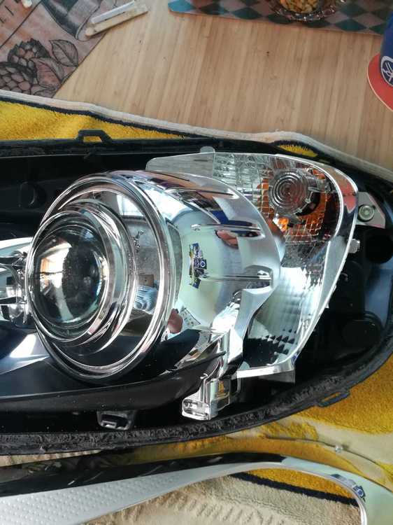

Какие линзы и рамки ставил? Как разбирал? Давай подробностей)
1 час назад, East сказал:
все как на видосах- разбирать тяжко. герметик по плотности примерно равен пластику, адская вещщ...
грел промфеном, надрезал/ковырял герметик отверткой. часть герметика аж изнутри к стеклу приклеена- сделал крючок из гвоздя двухсоткии прорезал им.
по нижней стороне фары в слой герметика залиты ножки от отражателя (который по периметру), вырезал из герметика ножем.
отражатель (очки на линзе и дальнем) снимается заковыристо- сначала отщелкивается от бока где линза. потом защелка сверху в центре (усик с внутренней стороны), потом край у лампы дальнего с провором вверх (там хитрая защелка).
дальше проще- старая линза на 3х болтах- подергал, поповорачивал- она вылезла. и рамка- тугенько, но снялась... полность снять раму- не знаю как. не смог.
а далее в обратном порядке- новая рамка, линза, пайка проводов... и мудоханье с маской- оказалась прям самая засада- найти бленды на 3" линзы, чтоб на родные были похожи... нужно было линзы 2,5 брать...
первая фара- день на разборку. вторая- часа 4... но тут уже когда знаешь куда тянуть и что дернуть)))
линзы- би вижен, рамки их же. рамки я немного оклеветал, подошли норм, мешали ушки на самой линзе...
"ножки" от отражателя
старая линза,в процессе.
внутреняя защелка- как
суслик,ее не видно, но она есть))
