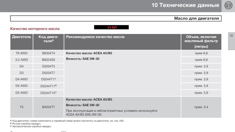

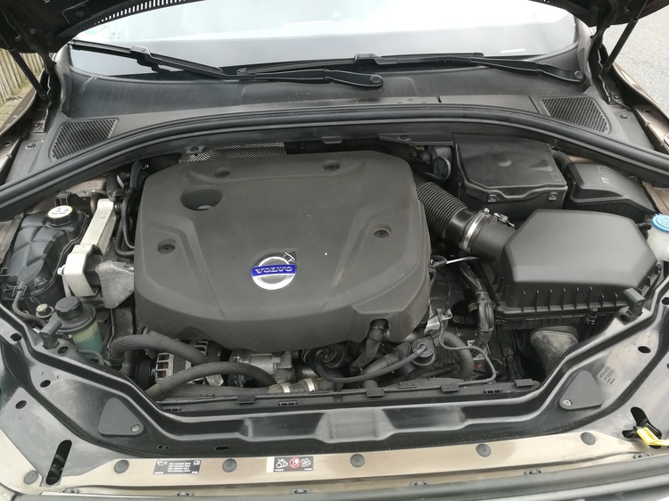

Вот мой движок, я не знаю какой это, какой номер только данные с оф сайта где машина зарегистрирована а там ничего такого нет, а то что есть я уже писал в коменнтах
@viktor73, похоже ваш мотор D4204Tхх, объем заливаемого масла 5.2л,
Сверху фото мотора Volvo V60 D4 2.0 Drive-E мотор как у меня там EUR6 у меня тоже ,
вот данные с оф сайта

Кто знает где написан номер на моторе?

Дык, у Вас машинка-то не российской комплектации( а мы сразу и не заметили). D4 у Вас другой.Звиняйте...
Если 5,2 то у вас перелив электронный щуп это показывает
На D3, если пластиковую крышку снять, сразу видно табличку с номером. Как на вашем не знаю, но здравый смысл подсказывает, что номер должен быть на виду в любом случае.
Дело было в переливе масла ,спасибо всем кто писал подсказывал,по поводу мотора под крышкой так ничего и не нашёл ничего нет там,но по всем данным там D4204T5
но так не могу понять где в нём EGR  и топливный фильтр ,под машиной каждый угол проверил везде где мог нет фильтра)))))
