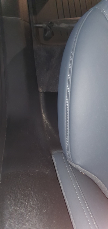

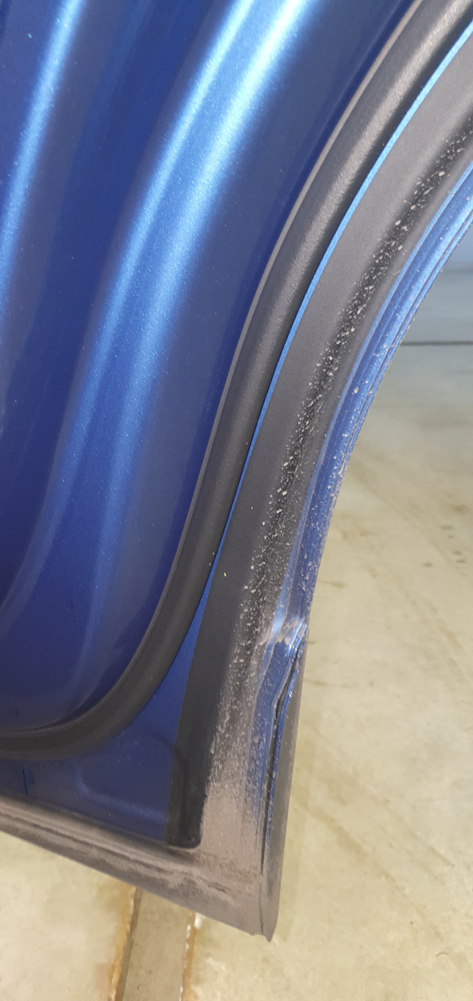

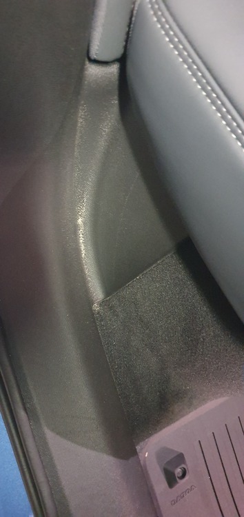

Установили в  VC M1 в сентябре. К сожалению в полной мере со своей задачей не справляются - песок на полке всё равно набирается.
есть пыль, там же... и с обеих сторон.
где то уплотнитель не отрабатывает как надо.
вопрос, откуда ее задувает туда?.?

это уже с установленной защитой ?
8 минут назад, gsm сказал:
да,  с ней.
и еще мыл машину с пылесосом 2 недели назад.
7 минут назад, KentXRS сказал:
да,  с ней.
на.. такая защита, ща снег, наледь, каша пойдет - там вообще все набьется , разопрет от снега и соли.... пусть уж лучше проветривается

ну вот сама грязь как раз сейчас не так сильно на торцах дверей висит с этой защитой.
а вот песок хз откуда.
такое впечатление что его туда засасывает...
просто если бы летело конкретно в то место, что на фото, то там бы намного больше было.
12 часов назад, KentXRS сказал:
Вот у меня такая же хрень :mad: с 2 сторон. Двери вроде нормально прилегают. Сейчас уже забил, записал это в фишки вольво...
