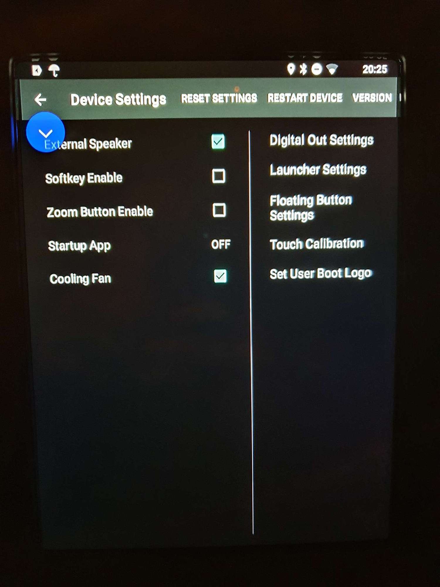

В меню настроек Андроид есть раздел Device setting.
Если не ошибаюсь, то отключение звука должно быть там

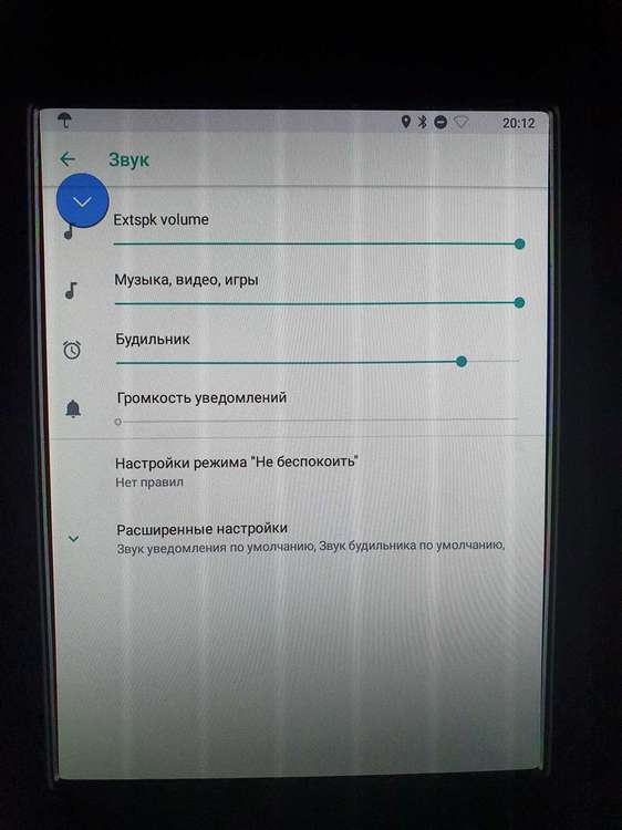

Не удалось найти такой настройки. Пришлось отключить звук всех уведомлений =(

В расширенных настройках Андроид смотрели?

Снижение до 0 громкости уведомлений не помогло устранить дзынькание при загрузке. Можно хоть все виды громкостей в 0 убрать, а дзынькание при загрузке остается. Облазил уже кажется все настройки. Логика подсказывает, что такая настройка должна была бы находится в меню Device Settings, но ее там у меня нет.

Я помню, что отключал эти звуке на Roik, но хоть убей не помню где именно.
По-моему, именно в Device Settings.
Но в блоке недавно было обновление, поэтому могли эти звуки куда-то перенести или спрятать в меню разработчика.

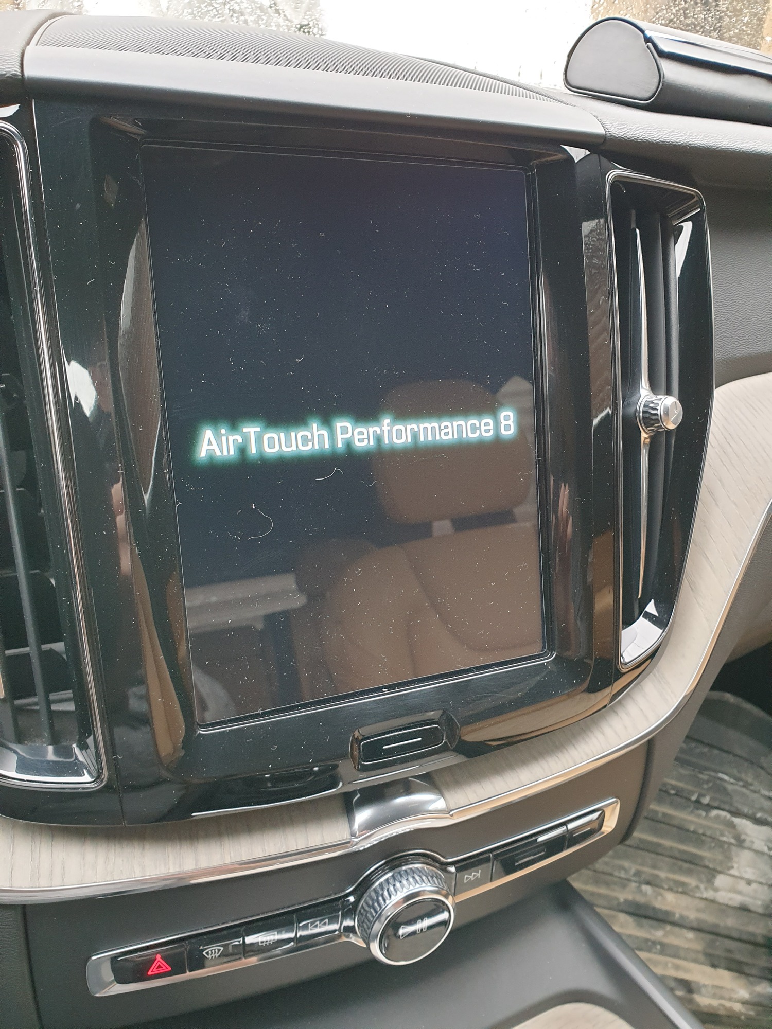

Всё, кончился мой Airtouch. С утра еще работал нормально, а в обед перестал загружаться. Постоянно крутится сообщение о загрузке Android или показывает установленную мной стартовую картинку. Дальше этого загрузка не идет.
Пробовал полностью отключать питание, не помогает.

Пациент оказался скорее жив чем мертв.
В прошлые выходные снял Airtouch для ремонта. В ходе диагностики выяснил, что причиной неисправности стала microSD карта установленная в устройство. После удаления карты устройство стало нормально загружаться.
При обследовании препарированного тела выяснилось:
  • Airtouch начинает загружаться сразу при подаче питания, даже при отсутствии управляющих сигналов (по can-шине и от кнопки);
  • Airtouch во время работы потребляет около 800 мА, при загрузке - до 1200 мА.
Теперь мне понятно почему при отключенном зажигании автомобиля иногда активируется вентилятор Airtouch. Автомобиль периодически просыпается, что приводит к подаче питания на некоторые цепи, к одной из которых  подключено питание устройства. Я использовал для подключения питания предохранитель цифрового телевизионного приемника DVBT которого у меня нет.
У кого-то была проблема с аккумулятором при неправильном подлючении Airtouch. Не удивительно, ведь при токе потребления 0,8-1,2 А аккумулятора даже большой ёмкости хватит не на долго.
