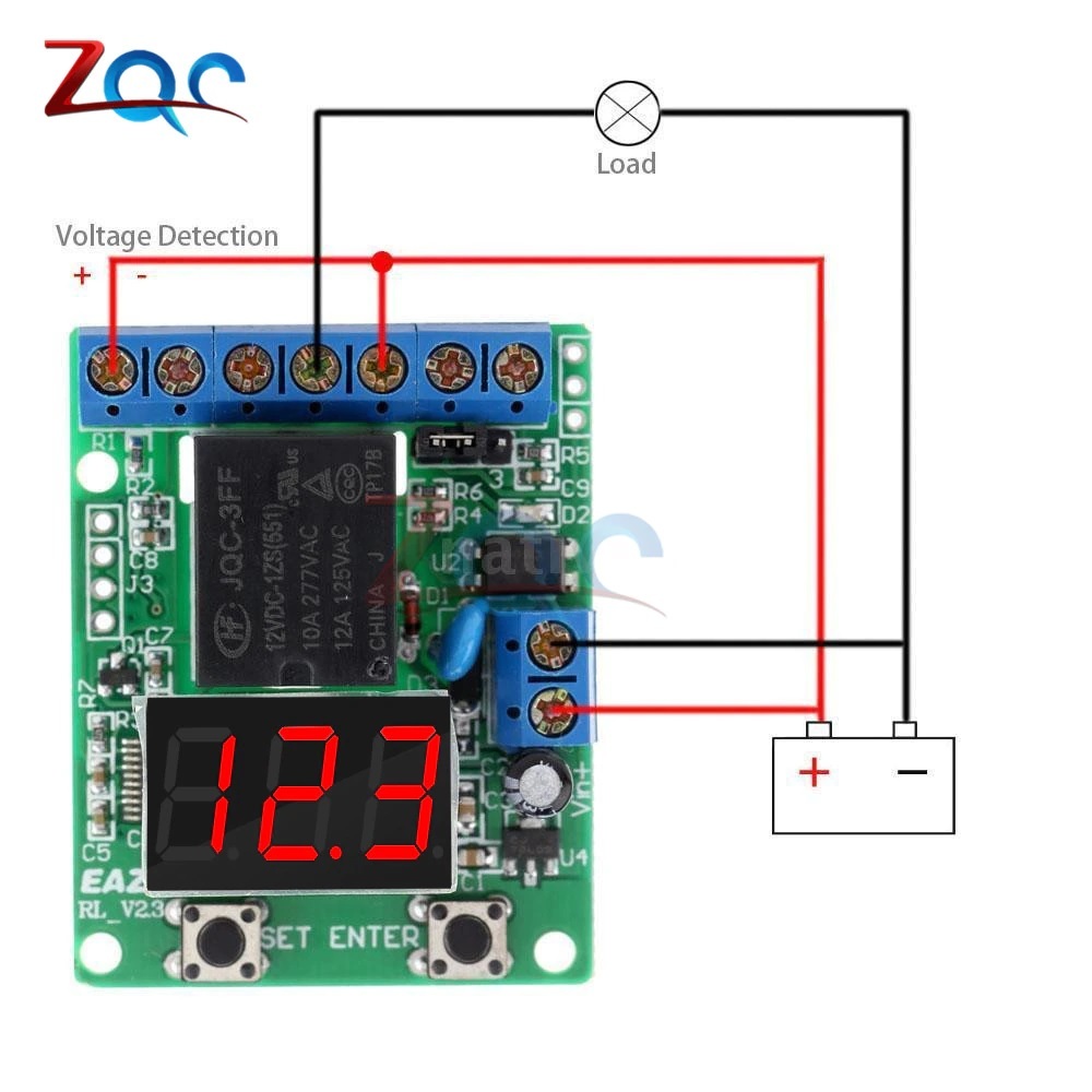

· #61 Опубликовано 16 марта, 2023 В 13.03.2023 в 17:46, wolfok сказал: Чтобы не сажать аккумулятор при остановке с заглушенным мотором, я установил тумблер На Алике продаются программируемые реле, которые могут управлять питанием Airtouch. Вариантов управления там много, можно по времени, можно по напряжению в сети или комбинировать несколько условий. Например, можно установить так, чтобы питание начинало подаваться при запуске двигателя (напряжение в сети поднялось) и выключалось через двадцать минут после глушения двигателя. 2 пользователям понравился пост Поделиться сообщением Ссылка на сообщение Поделиться на другие сайты
