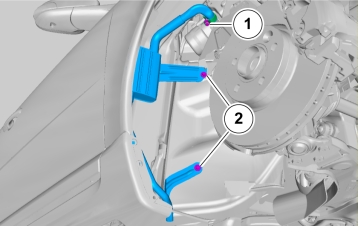

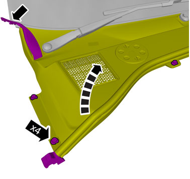

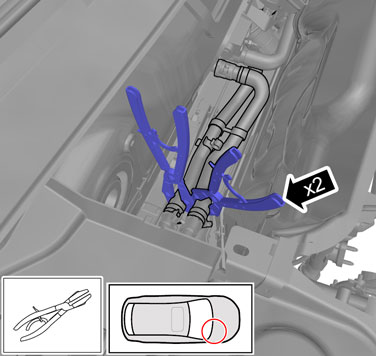

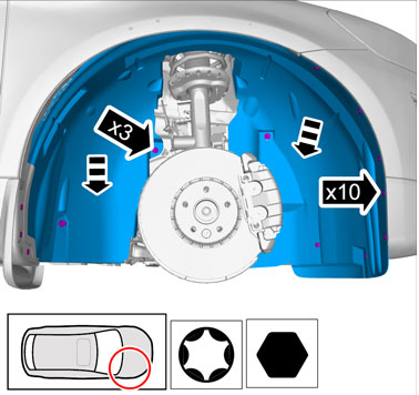

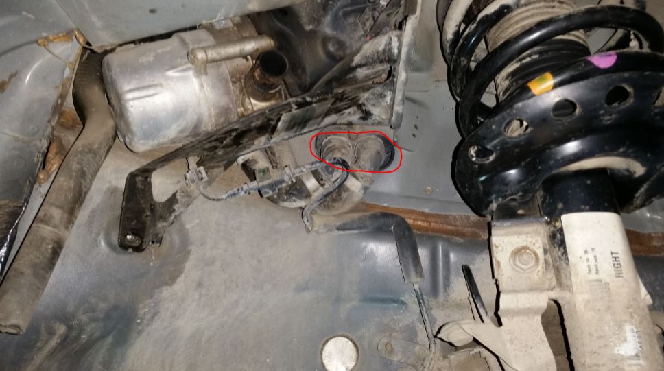

Пояснения:
1.Снимаем подкрылок, количество крепежных элементов отличается в зависимости от года выпуска авто.
2.Откручиваем крепление глушителя и снимаем его.
3.Отворачиваем 2 болта крепления котла, 3-тья точка зацеп/крючек, просто вынимаем и подаем котел вниз для отсоединения электроразъёма.
4. Отсоединяем колодку разъёма и опускаем котел.
Пункты 5 и 6 рекомендует Вида, но их можно не выполнять, просто закупорив шланг ОЖ после рассоединения (пункт 7)чистой ветошью.
5.Снимаем пластиковое жабо.
6.Пережимаем шланги зажимами, но это я так понял судя по картинке, утверждать не стану.
7. Рассоединяем быстросъёмные соединения шлангов ОЖ не забыв приготовить ветошь для закупоривания, если не выполнялись п. 5 и 6.
Рассоединяем быстросъёмное соединение топливопровода.
Снятие котла:
1.
2.

4.

6.
7.

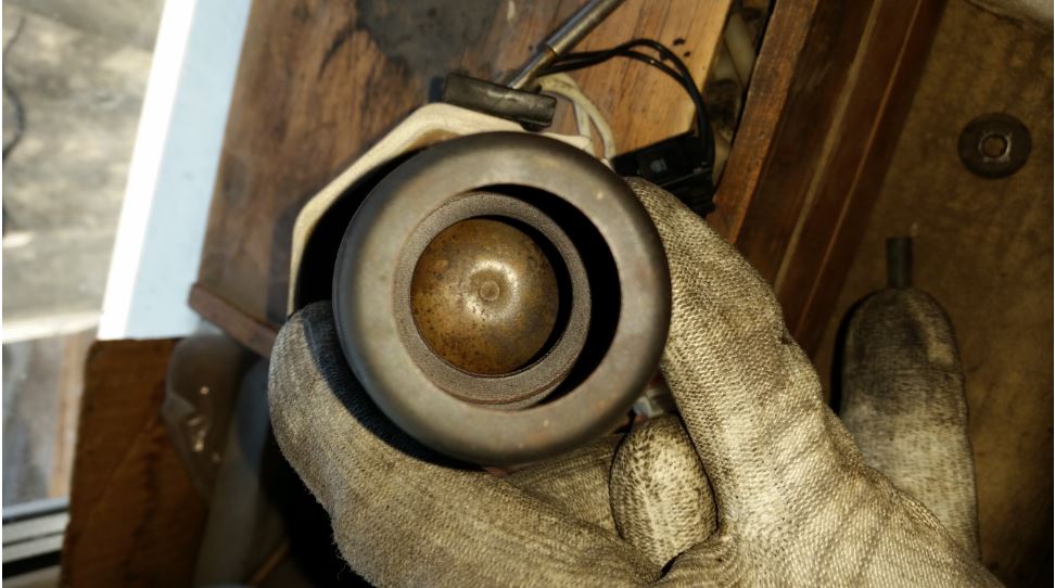

Отчитываюсь.
Снимал и устанавливал все сам, руководствуясь представленным подробными рекомендациями Mazepa. Времени заняло часа 3, причем большую часть этого времени я потратил на разъединение "быстросъемных" соединений ОЖ - были все в пыли (песке) и не проворачивались. После их продувки и промывки очистителем кое-как снял.

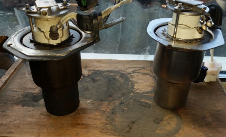

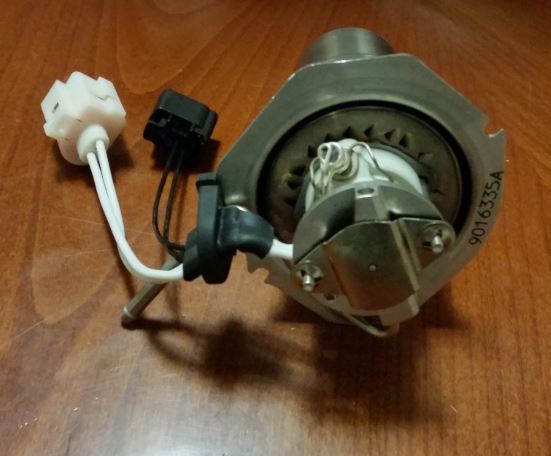

Сам котел разобрал быстро. Горелка оказалась не в таком уж и плохом состоянии.
"быстросъемные" соединения
новая горелка
Старая горелка - керамика целая, никаких трещин, сильного нагара нет, топливопровод продувается. Камеру сгорания почистил щеткой, но она тоже практически без нагара.
Теперь самое интересное! Установил все в обратной последовательности, долил антифриз (вытекло немного, т.к. не стал выполнять пункты 5-6 выше). Далее в VIDA сбросил ошибку Webasto и запустил котел, он НЕ ЗАПУСТИЛСЯ. Потом пробовал еще пару раз - безрезультатно.
Сегодня съездил к дилерам Webasto. После пары часов проверки топливопровода и, в частности, маленького насоса подогревателя обнаружили, что топливо из бака в систему не закачивается (насос в порядке).
