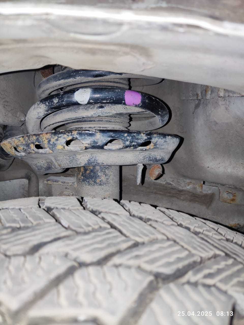

Добрый день! Помогите пожалуйста, не могу найти правильный артикул передних пружин. Нужна замена, без потери характеристик
Подвеска у меня Dinamic, Volvo XC60 my15
Заказал LESJOFORS 4095845, а теперь возникли сомнения. Вроде бы это для подвязки Comfort... а нужна Dinamic
Какой у меня правильный номер? На пружине розовая и серебристая точки, табличку прилагаю.
Так же буду благодарен, если правильные артикулы стоек и опорных подшипников подскажите?
