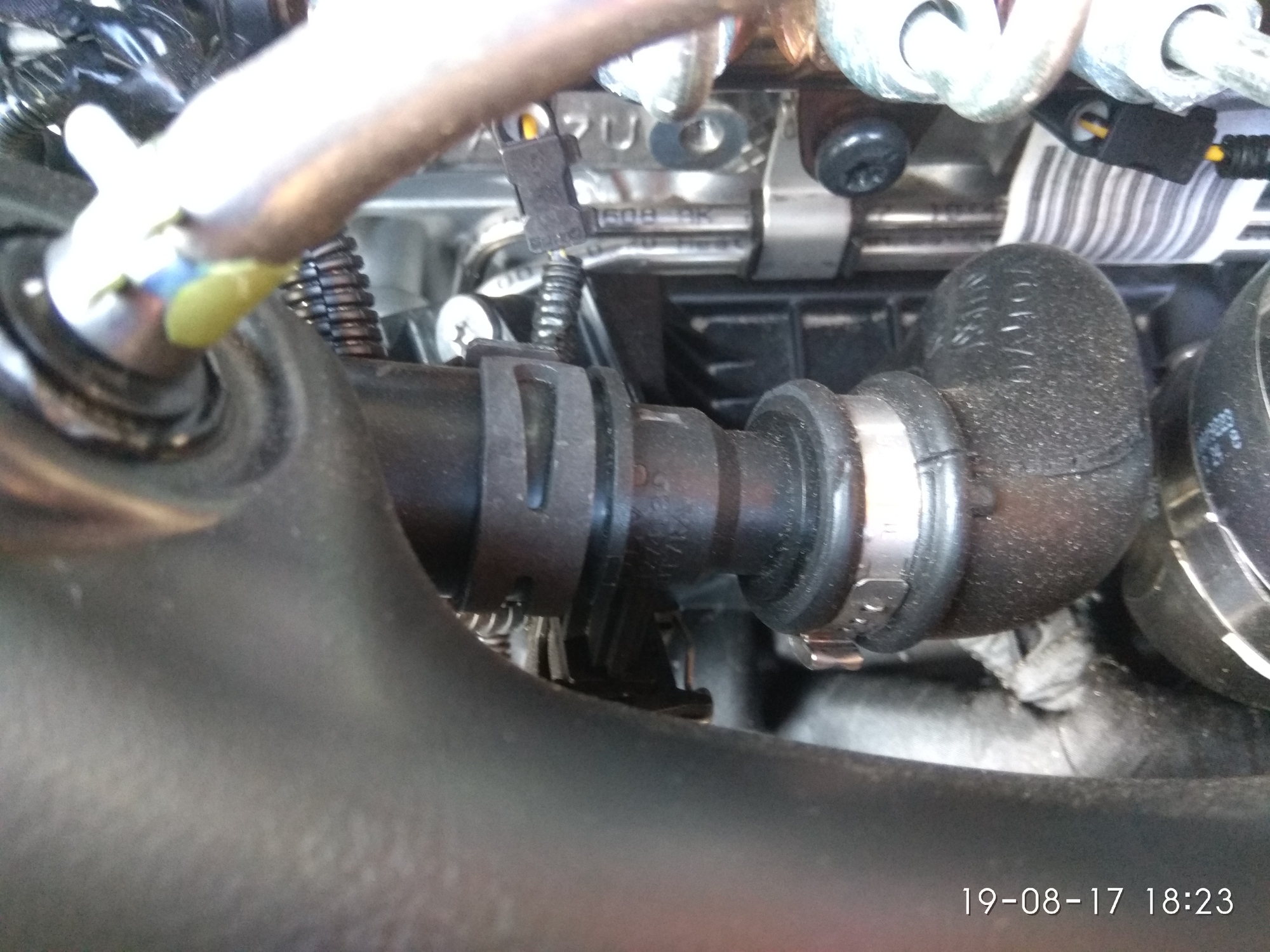

· #209 Опубликовано 24 августа, 2017 XC60 MY06.2017г. Заморачиваться сразу, или забить? Кронштейна тоже нет. Поделиться сообщением Ссылка на сообщение Поделиться на другие сайты
· #210 Опубликовано 24 августа, 2017 @restyl, пока все чисто лучше не лезть,а кронштейн можно прикупить поставить 1 пользователю понравился пост Поделиться сообщением Ссылка на сообщение Поделиться на другие сайты
· #211 Опубликовано 24 августа, 2017 3 минуты назад, Mihana сказал: @restyl, пока все чисто лучше не лезть,а кронштейн можно прикупить поставить Ок. Кронштейн уже заказал. Буду ставить на неделе. 1 пользователю понравился пост Поделиться сообщением Ссылка на сообщение Поделиться на другие сайты
· #212 Опубликовано 25 августа, 2017 22 часа назад, restyl сказал: XC60 MY06.2017г. Заморачиваться сразу, или забить? Кронштейна тоже нет. А что на фотке нужно увидеть?) Поделиться сообщением Ссылка на сообщение Поделиться на другие сайты
· #213 Опубликовано 25 августа, 2017 Как я понимаю - неизменное состояние этого проблемного узла. Машина 17 года, но производитель, вероятно зная о этой проблеме из отчетов, её никак не устранил. Надежда была что может быть к 17 все исправят. Но не судьба. На фото ниже XC70 MY14 года, сравните... 1 пользователю понравился пост Поделиться сообщением Ссылка на сообщение Поделиться на другие сайты
