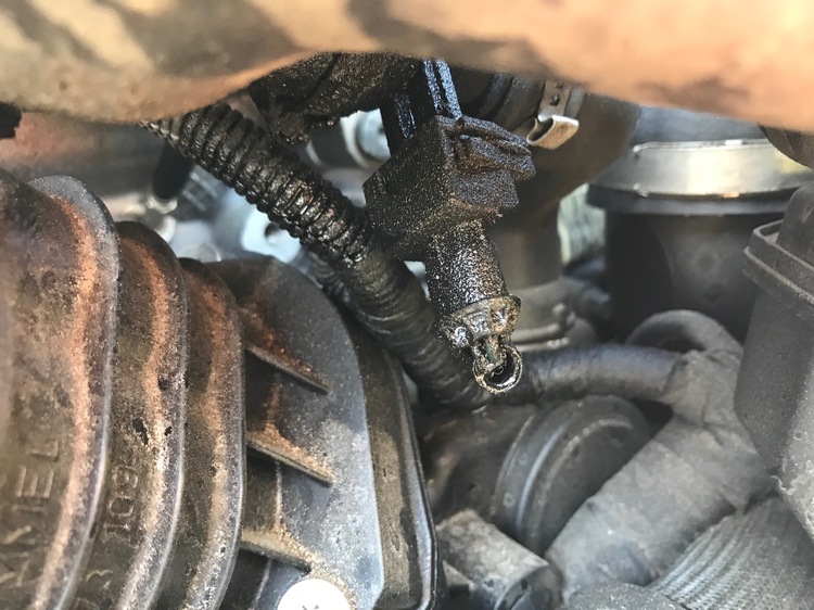

Порядок. Течь на месте)))) 25 000 пробег, позвонил в измайлово, поеду к ним, пусть устраняют.
1 час назад, jon сказал:
Да, желательно что бы герметик схватился полностью.
Иначе при установке хомута, его выдавит и будет течь снова.
Время высыхания зависит от применяемого герметика.
Братцы, если бы я сам делал,оставил бы конечно на сутки) но у меня нет строительного фена, но есть гарантийный срок на авто))  в сервисе же это было по принципу "сунул,вынул и пошёл", я даже не успел второй раз спину в кресле в М1 промассировать)) Но зато у меня теперь по два хомута с каждой стороны, ну и выглядывающий герметик.. Буду следить) потечёт- поеду опять к ним, всё равно промежуточное ТО делать. И кстати заказ наряд на это у М1 был до смешного мал по стоимости- рублей на 300-400..(хоть сам и не платил, но заказ-наряд был открыт)

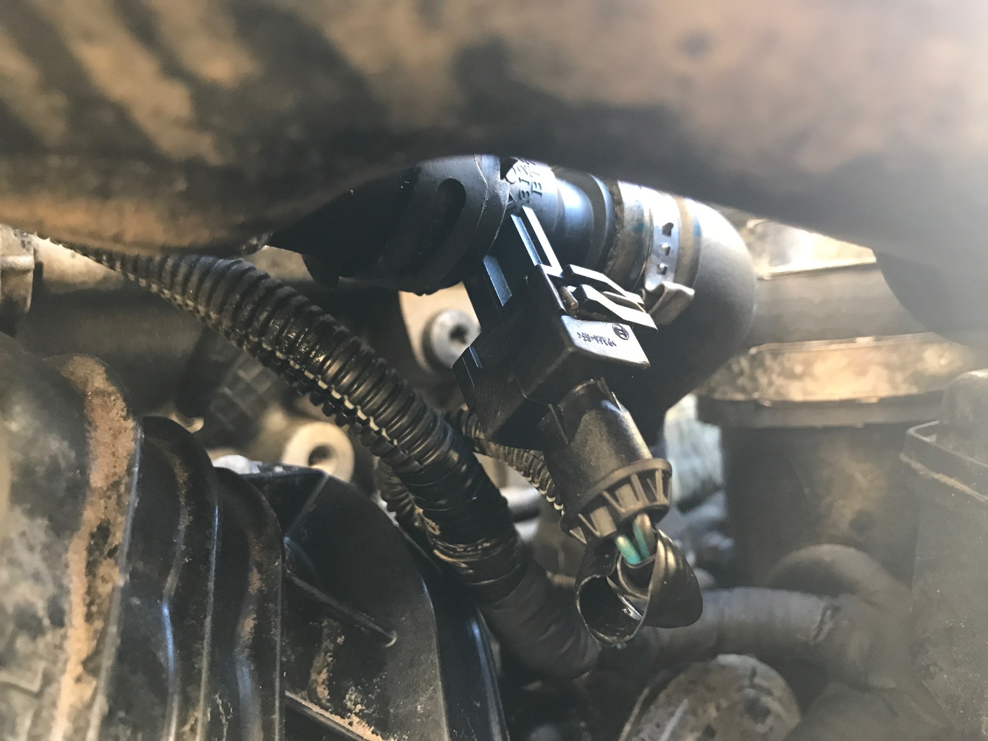

по одному с каждой стороны ,как и у вас .  и течь один-в один как у вас на фотографии. мастер при приёмке посмотрел и без слов-на устранение
вот он 16MY))))
Обухов отказался использовать герметик, переставили хомут, если будет подтекать - "заменим патрубок".
24 минуты назад, Max99 сказал:
   У Обухов свой путь ( переставить хомут) :) Поверьте, даже при замене патрубка на новый, через определенное время он снова потечёт. Говорю об этом, основываясь на собственном опыте.(

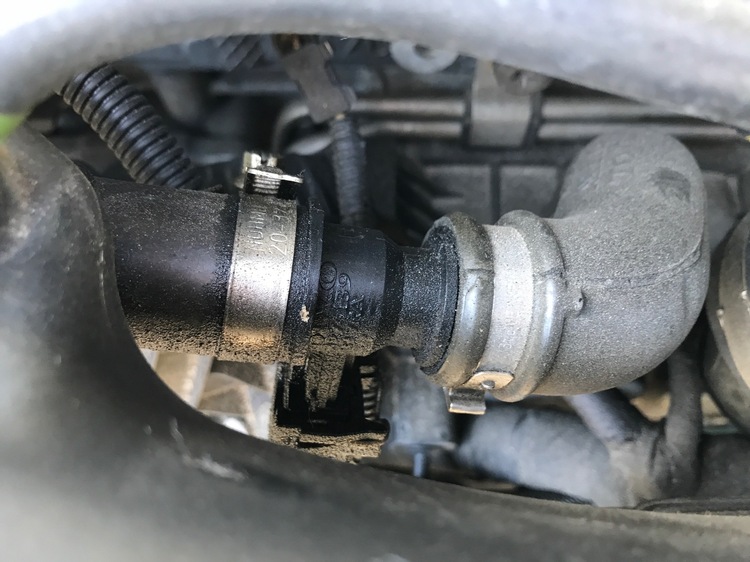

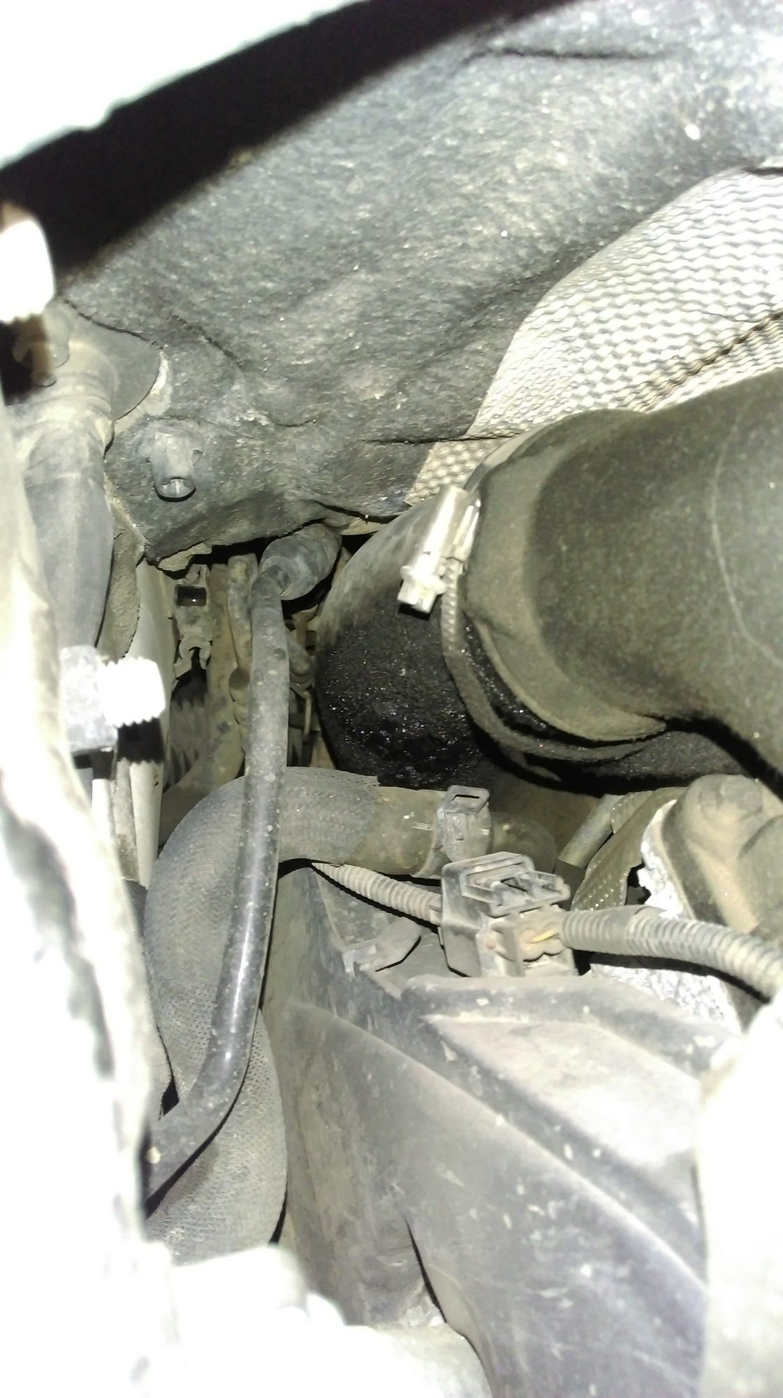

В 30.11.2015 в 09:09, FED сказал:
Всем доброго времени суток!
Просьба помочь советом. Суть проблемы: машину приобрел "Трейд-иновскую" у официального дилера 2 месяца назад, с пробегом 80 тыс.км., 2011 г.в. Доверился дилеру, который уверял что с машиной все замечательно, поэтому диагностику авто при покупке не делал. В процессе эксплуатации стали вылазить всякие косяки. На днях при осмотре двигателя обнаружил подтекание масла в соединении патрубков, видно, что подтекание происходит давно, потому как ниже по патрубку налипло не мало грязи на подтекшее масло. К сожалению с этой машиной не знаком вообще, поэтому не могу сказать что это за патрубки, в связи с этим прикрепил изображения. Есть подозрение что патрубок как то связан с турбиной, поэтому имеется опасение о неладном. С турбиной машина тоже первая, поэтому прошу совета у профессионалов, в том числе что за патрубки и должно ли через них масло проходить, может быть (конечно маловероятно) достаточно подтянуть хомут?
У меня то же самое?
Это проблема вольво с прокладкой клапоной крышки, сама прокладка не дорогая 2 тыс. с чем то. А вот поставить новую это гемор, много разбирать надо.
Когда обратился к ОД. Получил ответ такой ездий так проблем ни каких кроме эстетики, будешь продавать авто просто замой! Был у ОД  в разных трёх все одну песню пели гемор смысла нет возни много и т.д.
Не выгодны работы по замене прокладки, по крайней мере так было.
А что эта прокладка только с правого заднего угла двигателя протекает? :(
добавлено через 0 минут
Да и верхний патрубок - сухой. Масло после стыка/хомута.
Да загляни глубже за патрубок под клапоной крышкой всё увидешь. Странно конечно что так накидывает но это факт
Просто когда я оноружил такое первое что в голову пришло ТУРБИНА сразу к ОД полетел. Они и направили куда смотреть :blink:
добавлено через 4 минуты
Турбина сосёт и по этому подтёки если проблемы турбины снизу
