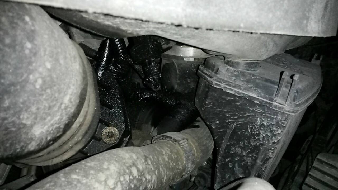

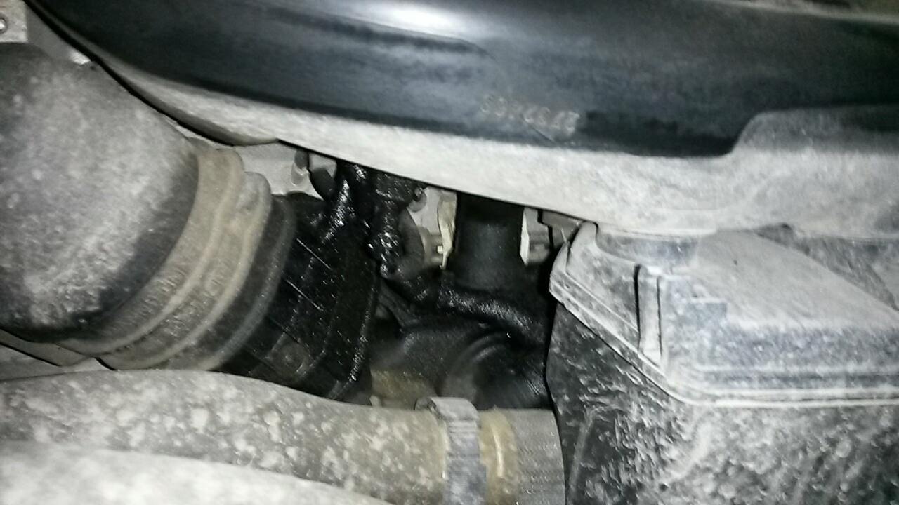

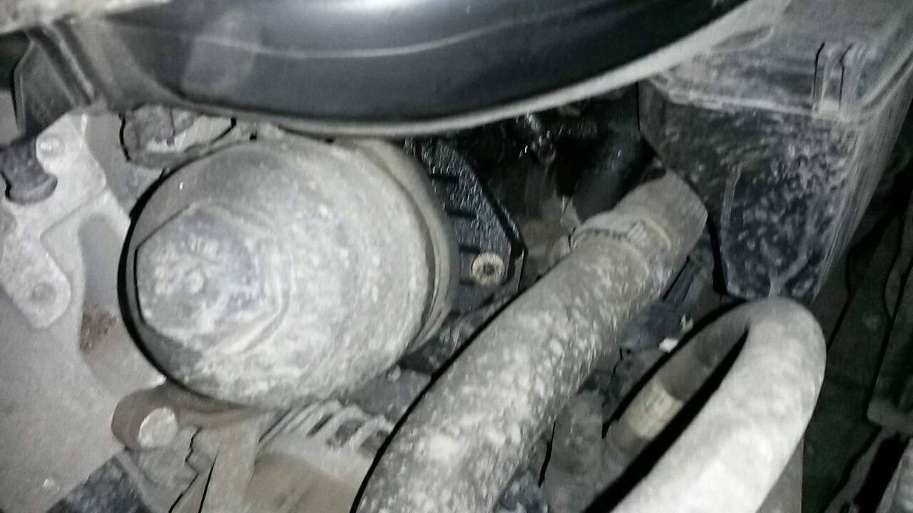

Я не знаю может у всех авто по разному, но по фото создавшего тему, у меня была хс60 10го года.
Так вот я обнаружил точно такие же подтеки масла как на фото. Начал осмотр так как испугался за турбину!
Нашел что подтекает из под крышки клапоной. Может ОФ при осмотре автора авто умышленно умолчали о подтеках. Вроде как пол двиги разбирать чтоб прокладку поменять.
Доброго времени, уважаемые форумчане. Сегодня обнаружил такие подтеки. Лечится заменой хомутов так понимаю? Или не прав? Прошу ''инструкцию для чайников'' как с этим жить и где лечить (кроме официалов)! Цена вопроса?

@Евген, дада, это именно хомуты и герметик.
