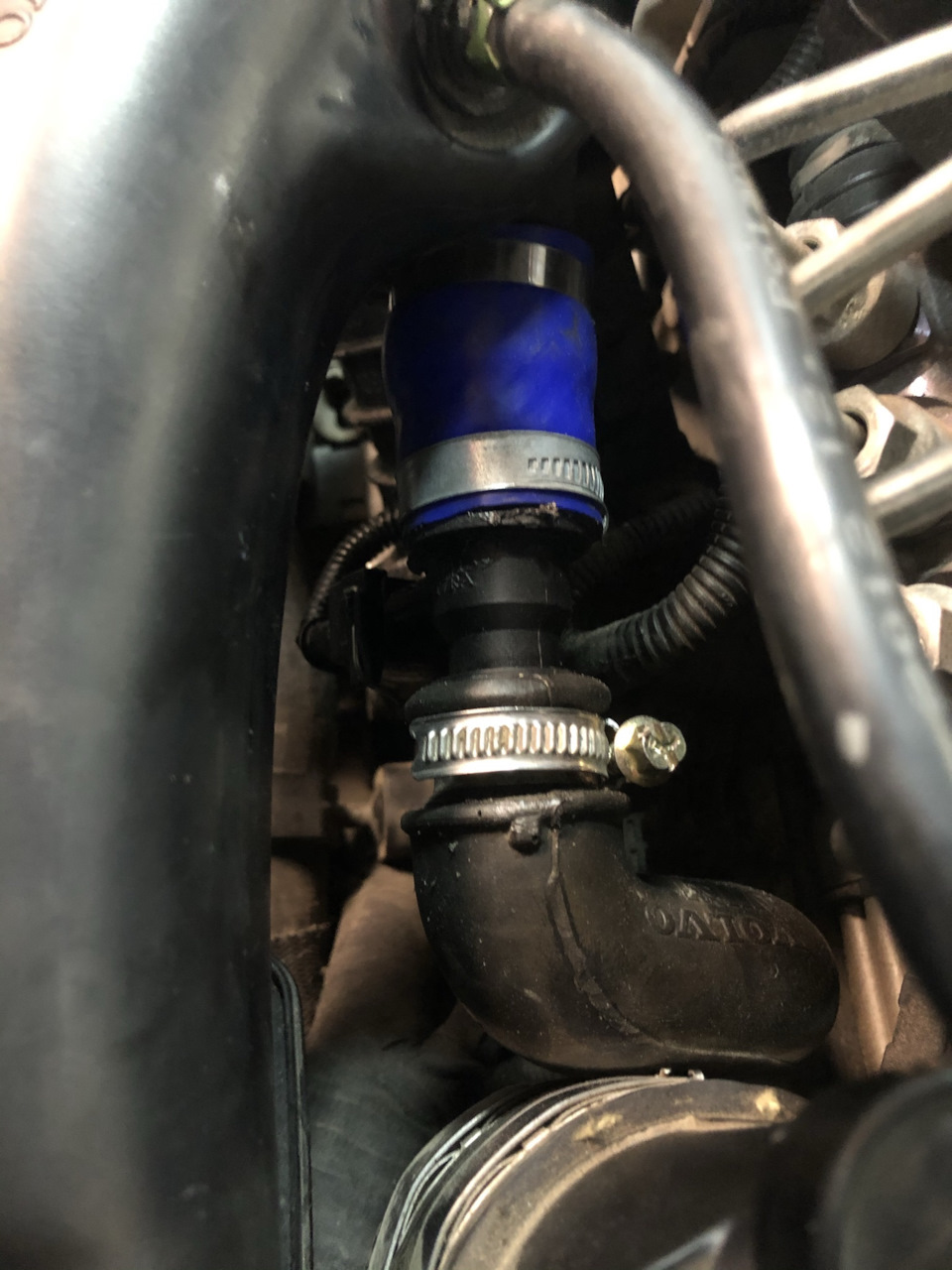

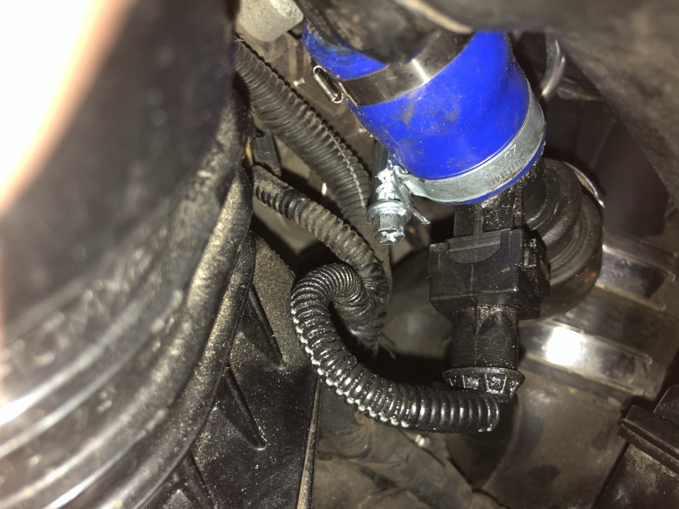

· #381 Опубликовано 25 октября, 2020 Приветствую всех! Недавно чистил EGR и обнаружил что патрубок прорезан от хомута. Вот такое решение: 2 пользователям понравился пост Поделиться сообщением Ссылка на сообщение Поделиться на другие сайты
· #382 Опубликовано 25 октября, 2020 Отличное решение Поделиться сообщением Ссылка на сообщение Поделиться на другие сайты
· #383 Опубликовано 25 октября, 2020 @Анджей, на это место лучше поставить самозажимной хомутик 982020. Сам он потолще и края не такие острые как у Norma. Поделиться сообщением Ссылка на сообщение Поделиться на другие сайты
