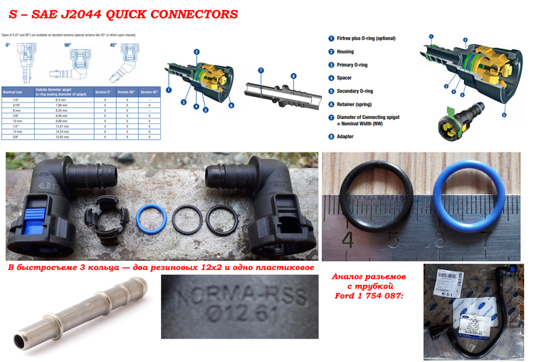

Может нужна будет кому информация по быстросъемам магистрали теплообменника АКПП, постарался собрать информацию для поиска на одной картинке:
5ab261100e42b_SSAEJ2044QUICKCONNECTORS.thumb.jpg.a6538ce57b5165e77731dbc71b36572a.jpg
А вот пара ссылок на китайские аналоги по быстросъемам магистрали теплообменника АКПП, но ценник тоже не гуманный:
AlwayTec
QXBOCI
