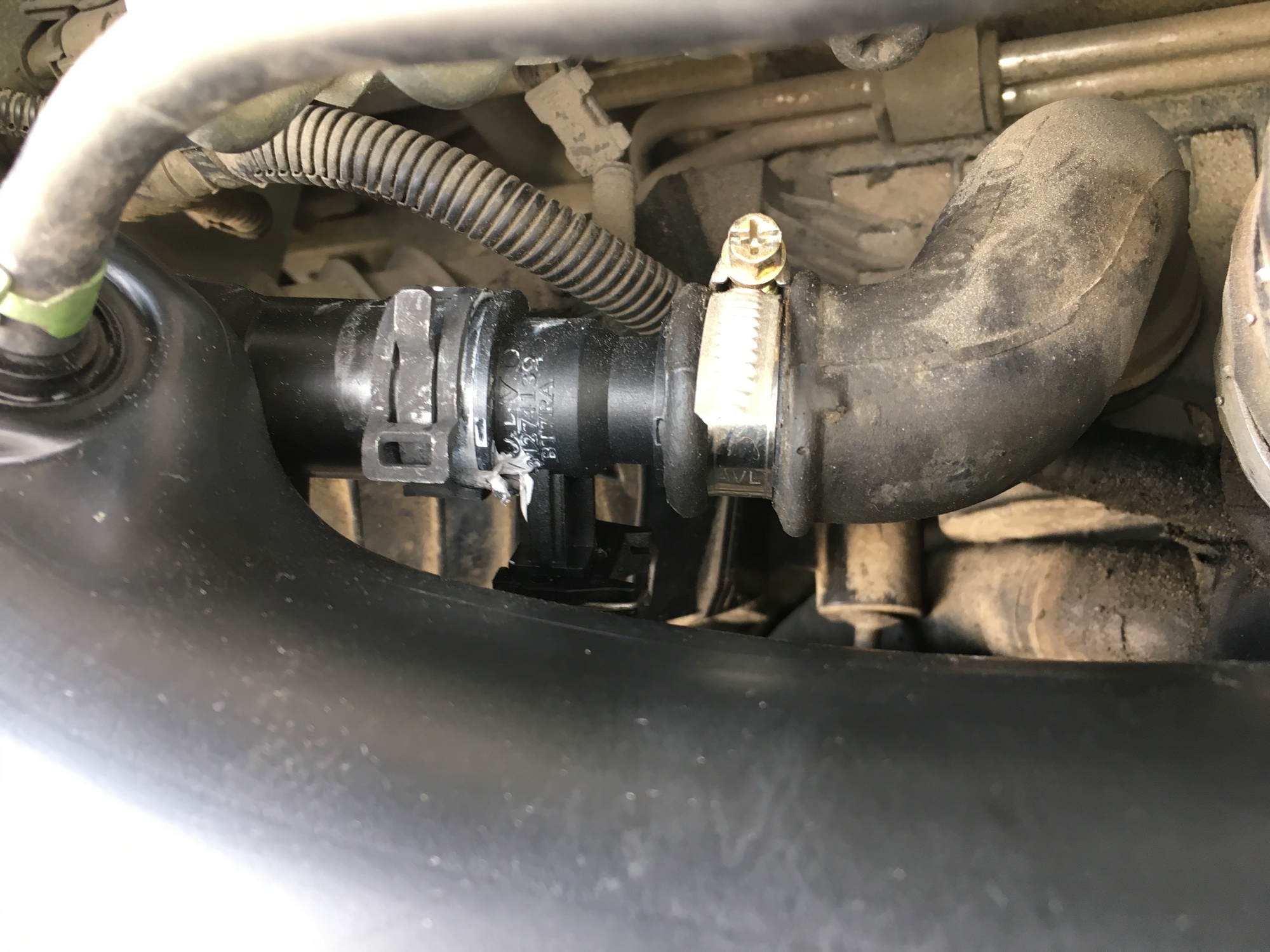

В очередной раз чистил всеми любимые патрубки, подкручивая хомут заметил вот это..
Что это течет, каковы последствия, можно ли это заменить? :(
1 фото, вид из под правого переднего колеса, 2ое фото вид из под капота.

Поменял патрубок на новый. Предварительно обработал герметиком
А чего хомут то не правильный?
Почему не правильный?
Наоборот - правильный, пружинный.
Себе ставил тот который был заменён производителем. Он червячный то есть под отвёртку. Но пружина стоит как бы внутри.

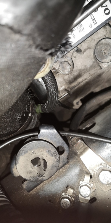

Предыстория: 2 года назад я чистил радиаторы с полным разбором и заменой ОЖ.
До этого чистил дроссельную заслонку и ЕГР.
Все работы в сервисах вольво.
Пару дней назад услышал шум воздуха из-под капота при оборотах двигателя выше 1700, слышно отчетливо из салона в движении.
Определил, что звук в районе воздушного фильтра, снял его и обнаружил, что под ним перетерлась одна трубка (см. фото).
Помимо этого еще заметил, что вокруг патрубка в месте его соединения все было в масле, мало стекало с поддона :facepalm:
Трубку я отрежу и соединю по новой, на патрубке не был затянут хомут, совсем не затянули :(
Остался вопрос, может кто подскажет в какое положение его лучше повернуть, чтобы трубка не перетиралась и одновременно был доступ к винтам хомутов?

Нашёл аналогичную ситуацию, где человеку эту трубку не надели:
В интернете так же нашёл несколько фото, в основном по запросам чистка egr. Но понять по ним что-то трудновато.
Визуально этот отвод повернут в нужную сторону, но трубка резко перегибается и трется об акпп, теперь ещё и на 3 см короче.
Ошибок, связанных с турбиной, кстати никаких не было, потери мощности не ощущал.
Изменено пользователем WhyMax
@WhyMax, вот видео про чистку ЕГР
Чистил первый раз. Трубка стояла так с конвейера.
