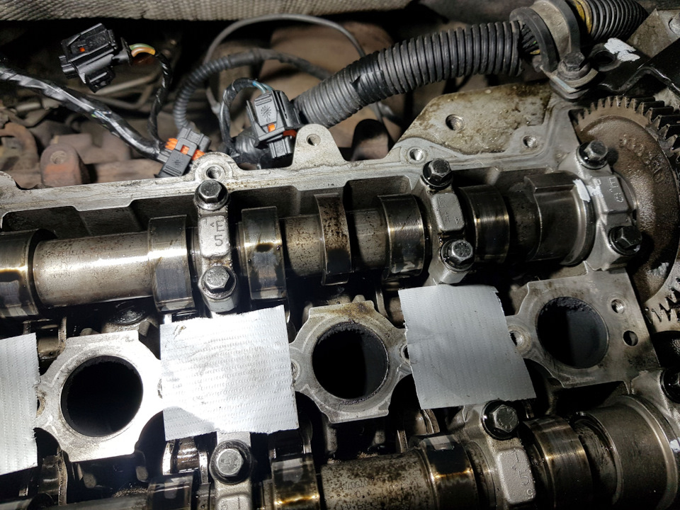

· #22 Опубликовано 7 декабря, 2020 23 минуты назад, Wapper сказал: Остальные рокеры были в порядке, точнее их подшипники? Тогда отпадает версия о длительном пробеге на грязном масле, остается только дефект производителя. Пробег то совершенно "детский". да вроде да. Вот тут на фотках может что-то видно. Масло наверняка меняли на последнем ТО, а после него большого пробега не было, ибо вдарил карантин. 3 пользователям понравился пост Поделиться сообщением Ссылка на сообщение Поделиться на другие сайты

· #31 Опубликовано 8 декабря, 2020 (изменено) 1 час назад, molann сказал: я таких терминов в отчёте не нашел. Макс. похожее по ключевым словам - аттачу. Спасибо, но тут похоже мотор уже снят с машины и помыт перед фотографированием. Я имел в виду, что может быть есть фото двигателя ещё на машине (или сразу после демонтажа с машины) со снятой клапанной крышкой, где видно валы ГРМ, как раз те самые рокеры и т.п. Изменено 8 декабря, 2020 пользователем imp Поделиться сообщением Ссылка на сообщение Поделиться на другие сайты

· #35 Опубликовано 8 декабря, 2020 2 минуты назад, molann сказал: Самое раннее, что нашёл в отчетё - аттачу. А нет фотки следующего этапа разборки, где сняты воздушный патрубок, трубки сверху и крышка под ними? Поделиться сообщением Ссылка на сообщение Поделиться на другие сайты

· #37 Опубликовано 8 декабря, 2020 2 часа назад, imp сказал: А нет фотки следующего этапа разборки, где сняты воздушный патрубок, трубки сверху и крышка под ними? всё меньше и меньше понятных и знакомых мне слов)). Подходящих фото в отчёте не нашёл. После тех, которые кинул выше идут уже отдельные фото двигла по кусочкам. 34 минуты назад, Wapper сказал: Может еще не поздно попросить у эксперта ВСЕ снимки и видео, сделанные в процессе экспертизы, а не только те что были вставлены в отчет. И в оригинальном разрешении. неплохая мысль, написал куратору экспертизы. Вдруг ещё не перетёрли их действительно. Но не думаю, что это критично. Мы один фиг готовимся к судебной экспертизе, которая будет всё ещё раз перетрясать. Поэтому и починить даже за свой счёт пока не вариант, к сожалению. Для меня было открытием, что независимая экспертиза для нашего суда не аргумент, а, по сути, лишь подтверждение наличия смысла на дальнейшие трепыхания по инциденту. 1 пользователю понравился пост Поделиться сообщением Ссылка на сообщение Поделиться на другие сайты
· #38 Опубликовано 8 декабря, 2020 10 минут назад, molann сказал: Подходящих фото в отчёте не нашёл. После тех, которые кинул выше идут уже отдельные фото двигла по кусочкам. Жаль, хотелось бы увидеть что-то типа такого: Поделиться сообщением Ссылка на сообщение Поделиться на другие сайты
· #39 Опубликовано 8 декабря, 2020 10 минут назад, imp сказал: Жаль, хотелось бы увидеть что-то типа такого: Нет, такого не вижу. Есть ещё разобранный уже блок цилиндров - аттач. Может что-то будет ещё, если добуду все фотки. Дальше идут фотки форсунок (на 1ой отломало нос), поврежденных цилиндров, клапанов сломанных, распредвал, погнутый шатун и и поршень покоцанный. Это я с названий фото списал бездумно) Поделиться сообщением Ссылка на сообщение Поделиться на другие сайты
