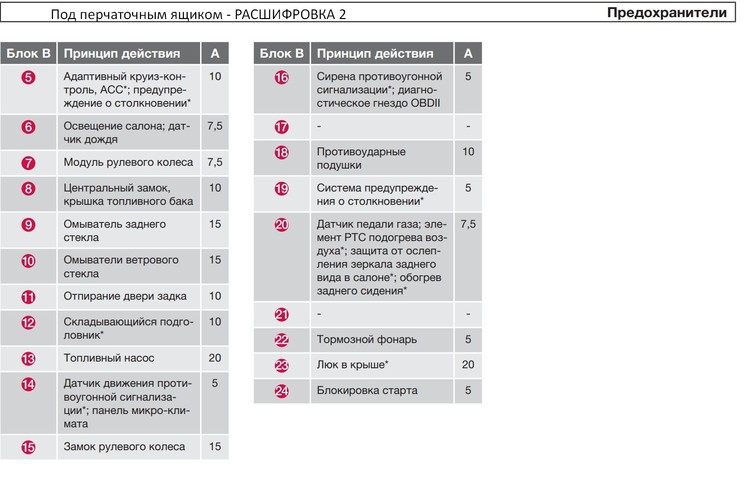

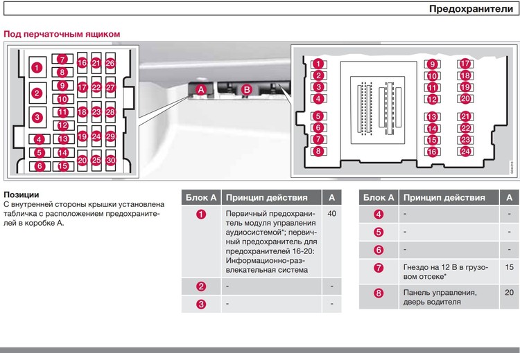

Про один моторчик на стекла знаю , но в МАНУАЛЕ указаны два (почему собственно и вопрос задавал в ветке)

В 24.11.2022 в 11:55, Kirillspb сказал:
@maat,а что в мануале не понятного? Где написано, там и ищите. Не можете найти - к электрику. Предохранитель на фары точно с лобовым не связан, но его перегорание не исключено, если пытались пшикать на лобовое с включённым ближним светом в ручном или авто режиме.
поясните пжлст, связь предохранителя омывателя и включенного света…

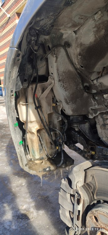

Добрался до моторчика. Конечно все там было покрыто толстым слоем льда. Потому пришлось несколько часов оттаивать в подземном паркинге.

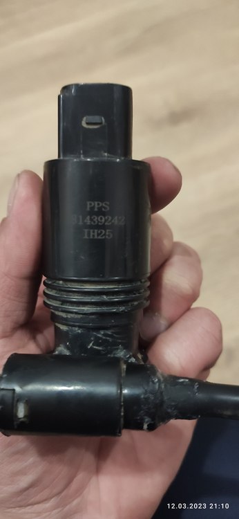

Моторчик оказался уже не родной. На нем указано: PPS 81439242

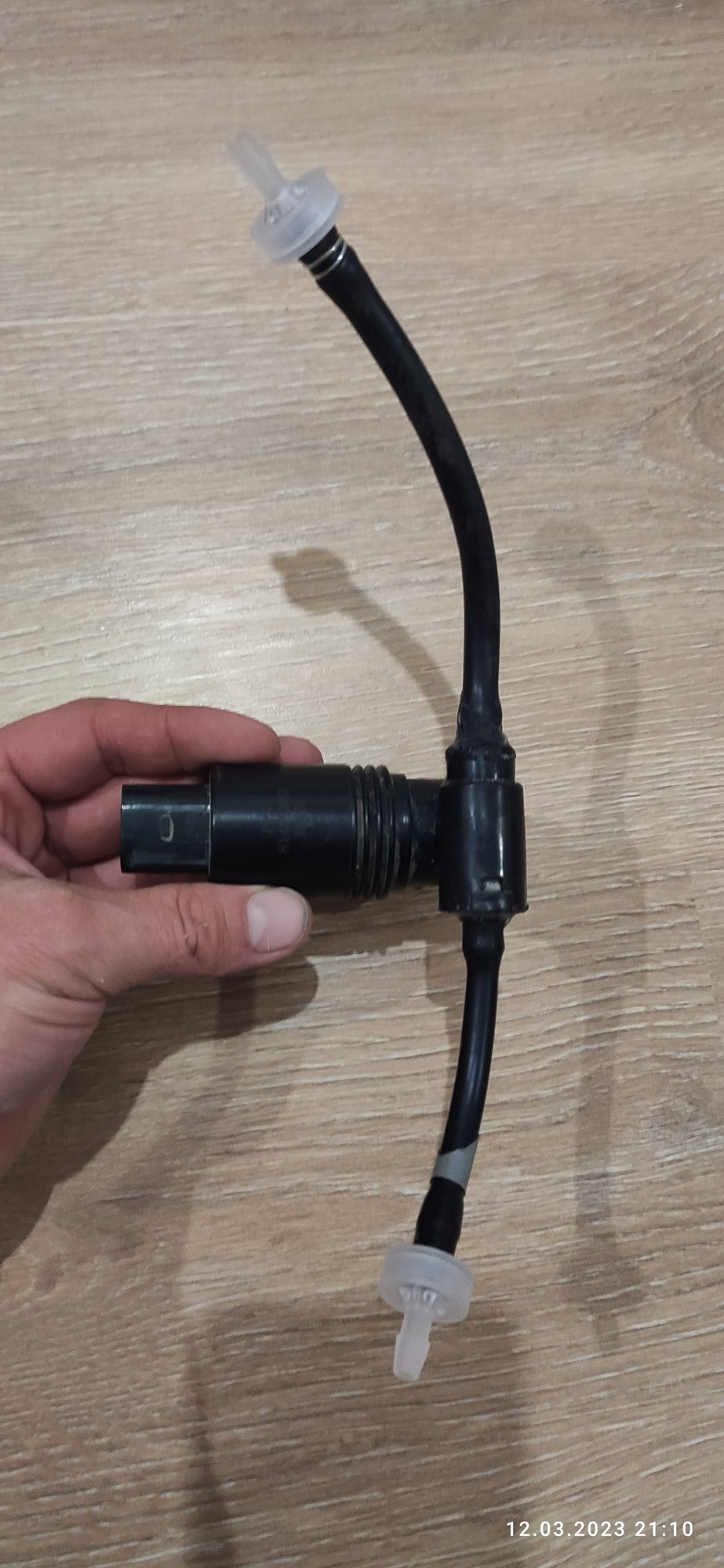

Рашил перевернуть боченок на 180 градусов, и проверить. (Боченок к мотору и заодно шланги к боченку посадил через силиконовый герметик)
И на каждый шланг прицепил обратный клапан.
Выглядит теперь вот так:

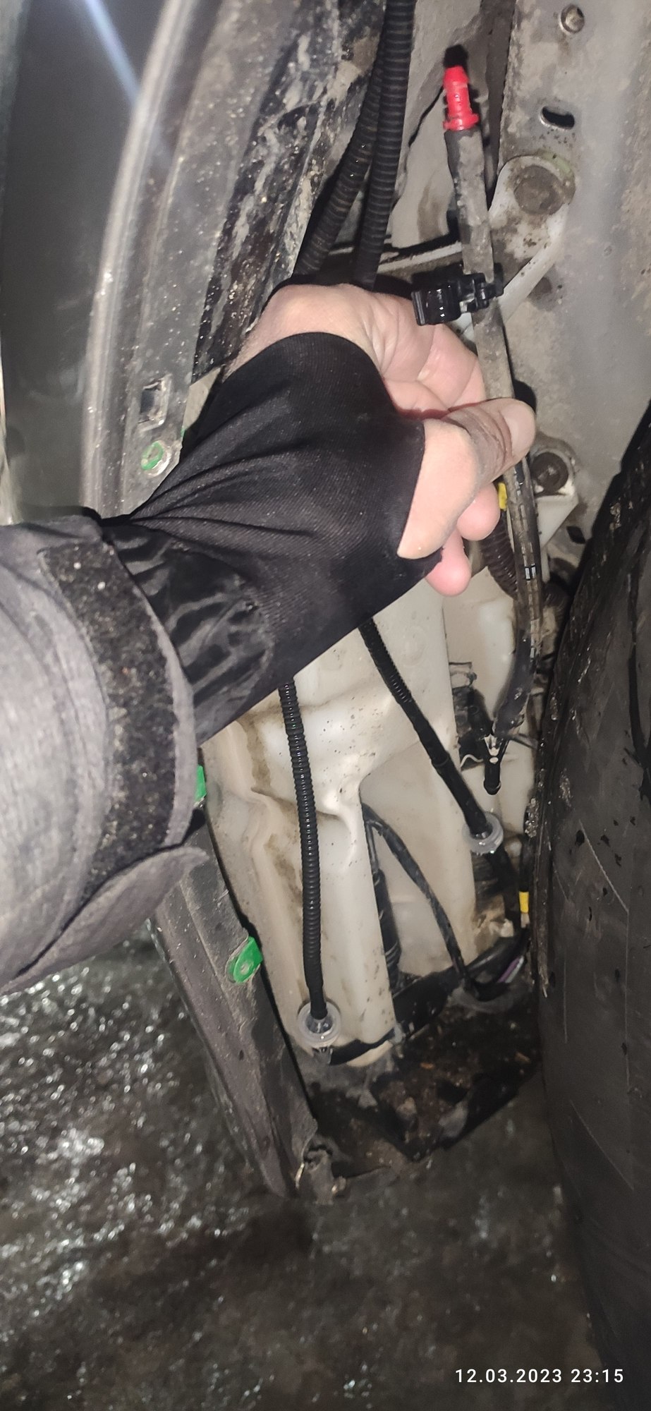

Не выдержал, сходил поставил.
Случайно получилась лишняя деталь.
(На фото держу в руках. Какой то заглушенный шланчик. От моторчика в сторону ЛС было раветвление на магистраль и эту заглушку)
Все заработало. Клапан "боченок" видимо вылечился благодаря тому, что я его перевернул. А теперь еще благодаря обратным клапанам - и назад и вперед, льётся моментально.
Теперь все выглядит вот так:
а это не шланг омывателя фар?
Эта функция у тебя работает?
@jon,на омыватель фар же насос другой и выше в бачке он стоит, чтоб при малом количестве воды фары уже не омывались, а лобовое ещё омывалось...
Заглушка эта действительно странная. У меня тоже есть. И выглядит, как штуцер. С 1 стороны везде экономия должна быть, а тут считай лишний тройник, кусок шланга и заглушка - нипонятно же...
