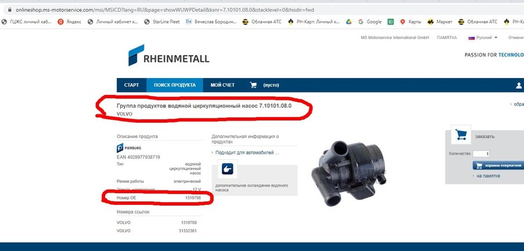

нашел сайт производителя помпы     https://onlineshop.ms-motorservice.com/msi/MSICD?lang=RU&ini=210&page=showVehToNum&rownum=10&prdtyp=Wasserumwaelzpumpe&ksnr=7.10101.08.0&orderby=1&lpc=N&reload=J&qst=1
увы  замены на  VOLVO 1319708 нет.  Оригинальный номер от производителя

Судя по фото отличаются тоько верхней частю корпуса, крепится 4мя болтами.   может кто держал их в руках? возможно купить за 6т LR064320 и переставить на него родную верхнюю часть ?

@Markovod, тут даже по фото видно, что они очень разные. Боюсь как вы хотите - не получится...

на фото разные - складывается такое ощущение из за одетого кожуха на двигателе помпы (он снимается это точно)  и на фото БУ помпы надпись вольво а ниже логотип Pierburg  (непосредственный производитель)
