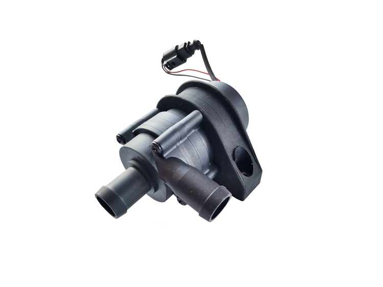

Судя по фото отличаются тоько верхней частю корпуса, крепится 4мя болтами.   может кто держал их в руках? возможно купить за 6т LR064320 и переставить на него родную верхнюю часть ?
На заглушеном автомобиле если помпа не работает то свеча перегревается,  если вебасто включить на работающем двигателе то перегрева нет работает номально так как циркуляцию ОЖ и отвод тепла обеспечивает основная помпа двигателя.
Тема не про подогреватель, но отвечу. Было тоже самое. Вышла из строя помпа ОЖ отопителя. Поменять можно на любую 12-ти вольтовую электрическую помпу ОЖ, хоть от Газели.
Себе поставил китайский Лунфэй. Выглядит так
Заказывал тут https://www.лунфей.рф/tosolnye-pompy/dopolnitelnaya-tosolnaya-pompa-lunfey-12v .
Про надежность и качество этой помпы достаточно информации в различных автоблогах. У меня стояла помпа под жабо как на Вашей картинке слева. Вопрос с другим расположением выходных штуцеров решился установкой более длинных резиновых шлангов.
Отопитель работает, стоимость на момент покупки 2000 р.
