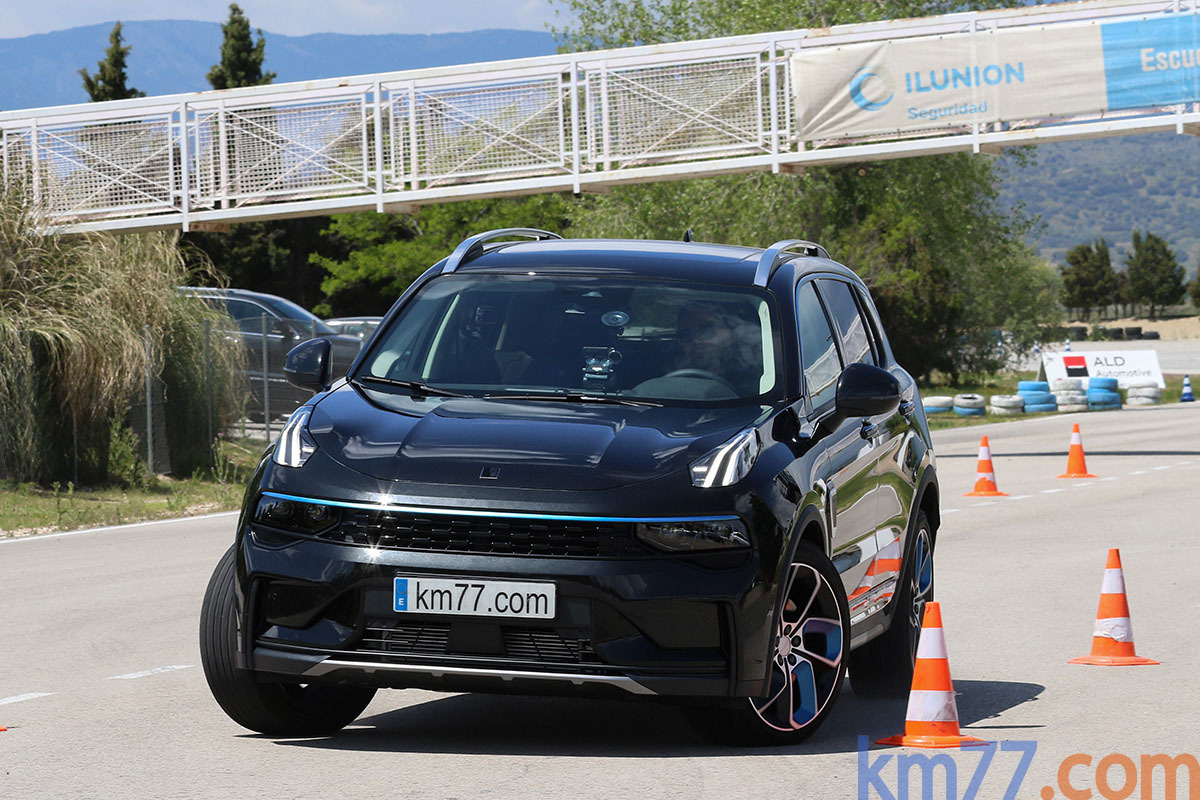

Lynk & Co 01. Прямой родственник XC40 и Тугелы по платформе. Кстати, чуть выше их обеих - 1673 мм. Но при этом он самый спортивный, по крайней мере обычную двс-версию много под это тестили, в т.ч. и на Нюрбургринге. Испанцы из 77км уже тестили такую, но гибридную версию, с батареей тяжелой, поэтому результаты там не особо вышли. Просто в Европах другой пока не продается. К нам должны были прошлым летом начать официальные поставки, но в феврале случилось известно что, и пока дебют этой марки отложили. Себе такой Линк не хочу, но вот попробовать ради интереса можно, сравнить с XC40 и Тугелой.
