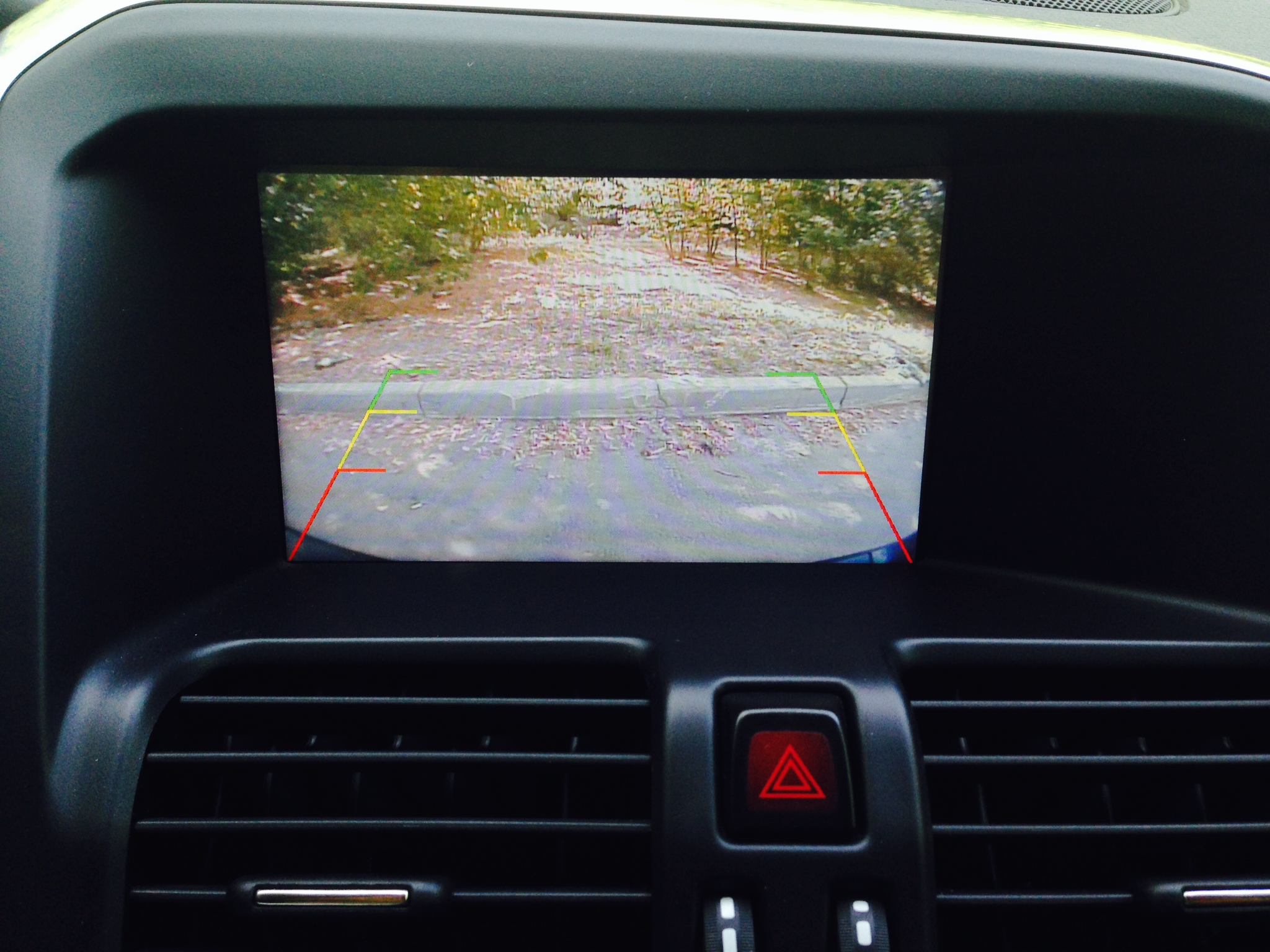

· #79 Опубликовано 12 августа, 2014 Вот мой пример работы нештатной камеры с родным ГУ. Поделиться сообщением Ссылка на сообщение Поделиться на другие сайты
· #80 Опубликовано 14 августа, 2014 но как??????????????? Поделиться сообщением Ссылка на сообщение Поделиться на другие сайты
