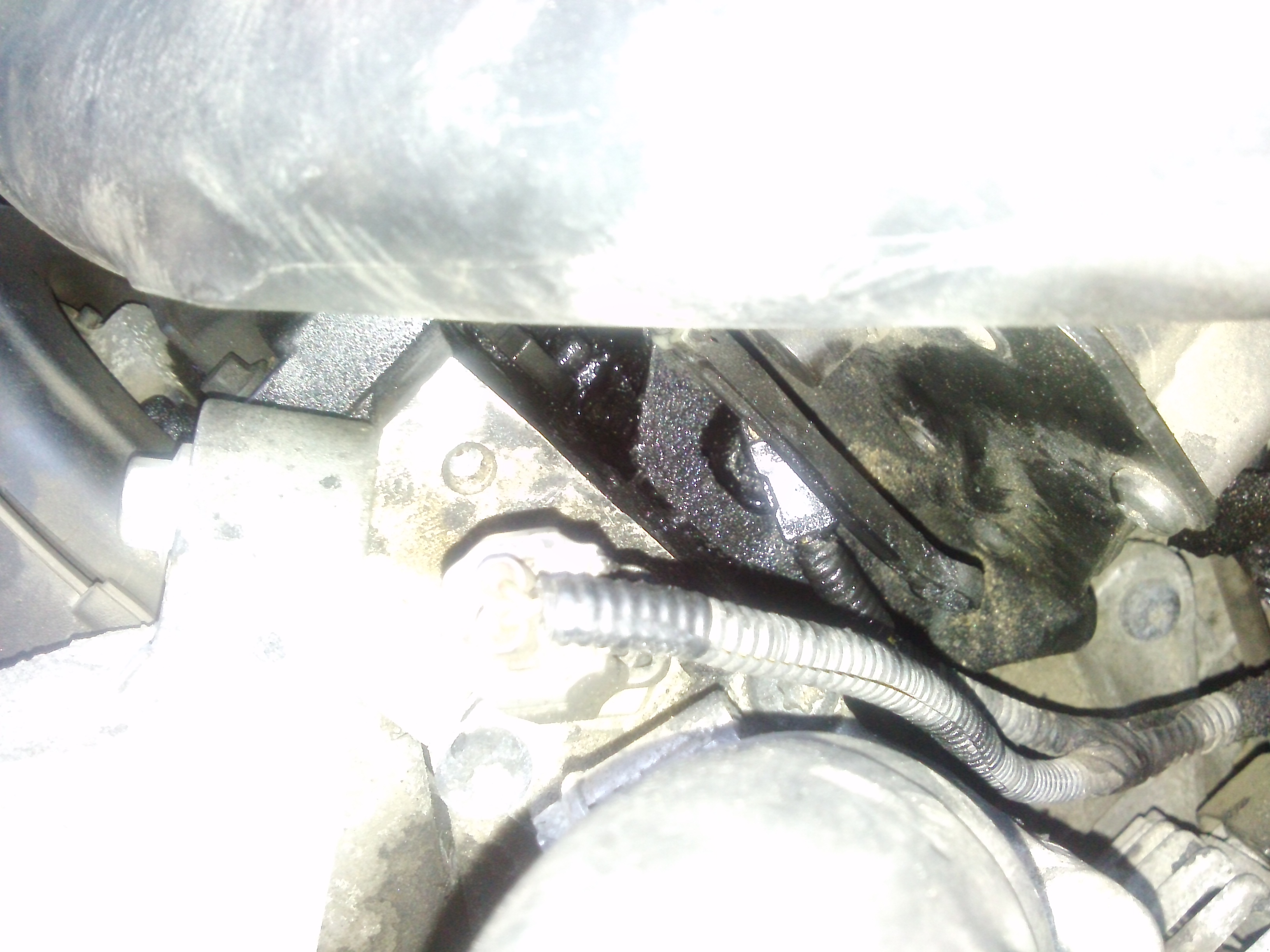

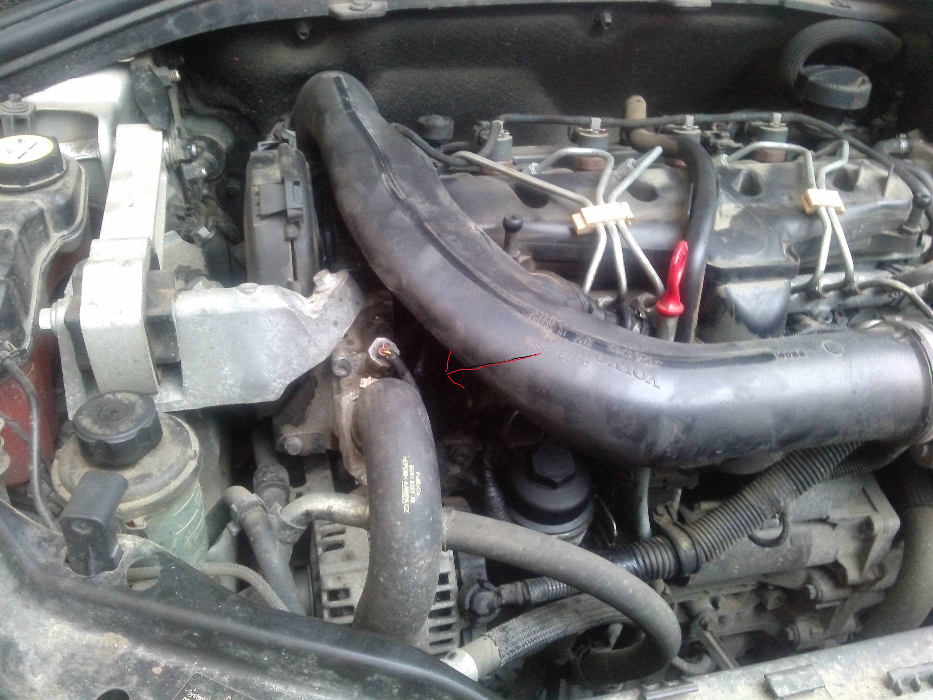

Товарищи подскажите начинающему ксюшеводу!! купил машинку дизель, 2009г. открыл капот и увидел там вот это post-5041-14518369523439_thumb.jpg болтается на одном крючке! машина едет все нормально! для чего нужна эта тяга?

Товарищи подскажите начинающему ксюшеводу!! купил машинку дизель, 2009г. открыл капот и увидел там вот это [ATTACH]6930[/ATTACH][ATTACH]6931[/ATTACH][ATTACH]6932[/ATTACH] болтается на одном крючке! машина едет все нормально! для чего нужна эта тяга?
Похоже на тягу вихревых заслонок в головке блока циллиндров, на двигателях с 2010 г.в. которые стали делать с 2-мя турбинами этот узел отсустствует.
тяга привода вихревой заслонки,замените тягу+вихревую+прокладку впус.кол.+калибровка,лучше едет на оборотах от 2500.И устраните маслян."сопли"
Большое спасибо за помощь!!!
